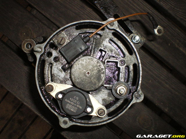

Den bruna sladden:... vad e den till.. e de den man ska jorda?? resten tror ja att ja har uppfattat va de ska vara till:P för b+ ska ju vara sladd frånbatteriet o till startmotorn.. och d+ ska laddningslampan vara till.. de e de ja har kopplat in.. men e de ngt mer som måste kopplas in för att de ska funka?? aa de e klart de bruna ska vara ngn stans me.. men om man inte räknar me det?

Den bruna på bilden e till störningsskyddet..behövs inte.! jorda i någon av skruvarna som sitter i ytterkanten...Du har ju en lång där...ta den..

De e lungt nu.. har fått dit den nu o de funkar som de ska..tack för hjälpen..

Den ska till B+ (alltså samma skruv som är kopplad till + på batteriet) då den redan är jordad med skruven som håller själva kondensatorn (svarta lilla plastboxen).
Om du kopplar den bruna kabeln till jord är störningsskyddet bortkopplat.
