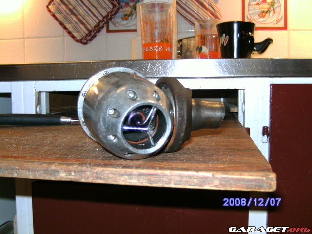

vad kallas den tex! Någon som kan länka någon video med ljudet från en sådan!?
https://www1.garaget.org/gallery/archive/36815/522370_zaghae.jpg
Senast redigerat av Widowmaker (21 december 2008)
"Riktiga bilar drar 1,5l milen"
3 295 Inlägg
22 december 2008
den heter HKS SSQV och ger ifrån sig ett väldigt distinkt tjutande ljud.. det ljudet som finns på en av länkarna ovan. om det kvittrar så är dumpen för hårt ställd.
