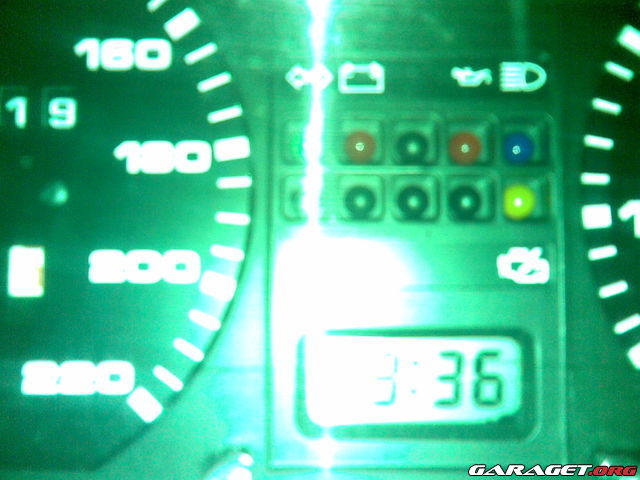

nä de sitter en motorlampa under helljuslampan.. ser ut som en motor me en blixt igenom.. jao pumparna surrar när man vrider på tändningen men de verlar som att reläet är glappt för det kommer bara ibland nämnligen förutom nu då när lampan tände sej konstant o bilen blev tomgångslös o orkeslös.. har en haynes bok i handen nu (hittade en hos farsan) o ser att relä nummer 2 är till soppa pumpen.. du vet möjligvis inte om sånna säljs på en vanlig OKQ8 mack? smile

lyckades ta en någolunda bild på det iaf.. det är den lampan under helljuset där som blinkar o lever fan..
https://www1.garaget.org/gallery/archive/17713/531353_hjfc1j.jpg
