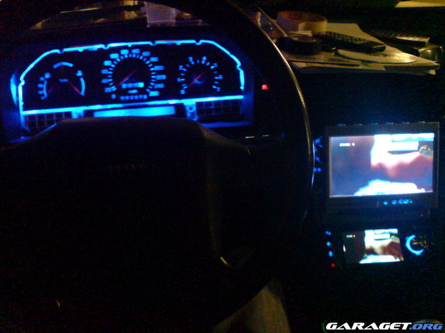

uppdatering.
https://www1.garaget.org/gallery/archive/14465/626781_1ryx6a.jpg
bara för att det inte kommer bilder lika ofta så stor det inte helt still smile en 4" och en 7" motorstyrd skärm monterat, även all el är dragen och klar.

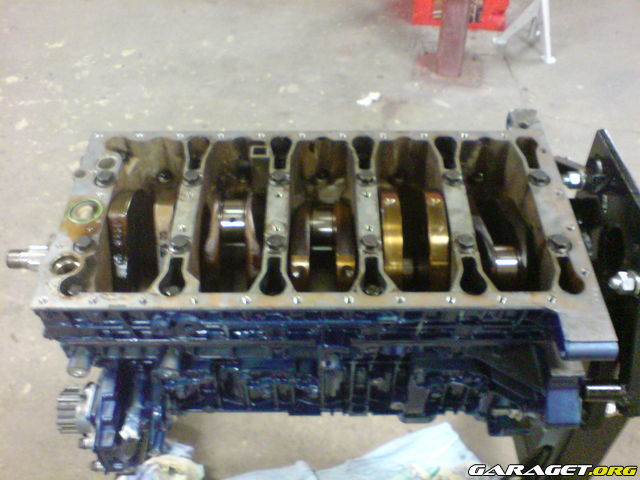

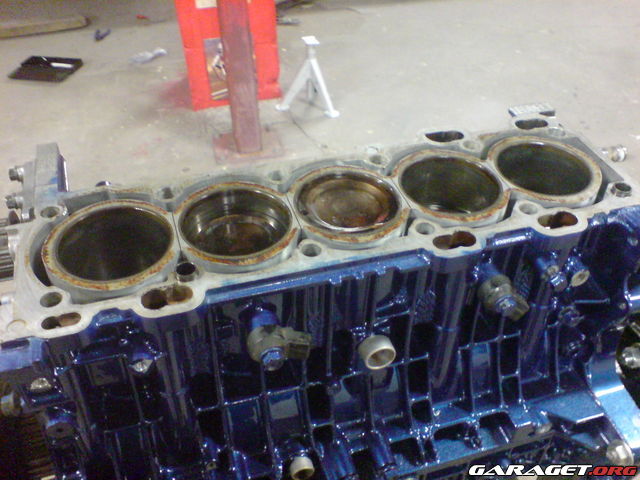

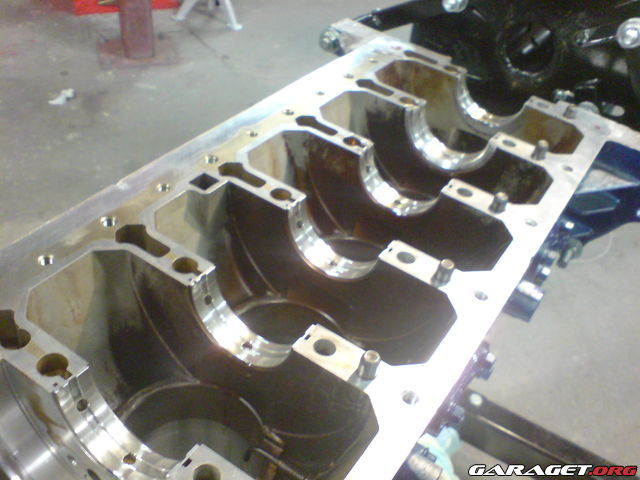

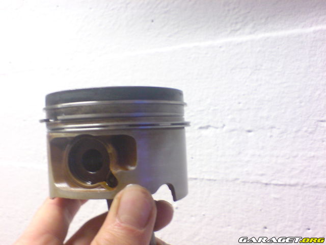

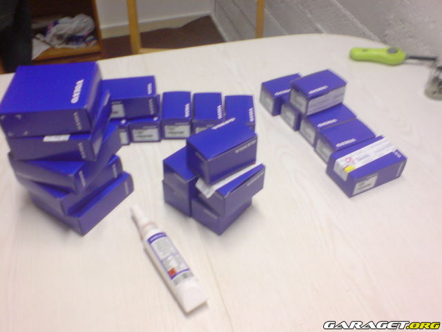

Update! big_smile
Fick mina efterlängtade motordelar idag så det var bara att sätta igång å skruva smile
https://www1.garaget.org/gallery/archive/48973/657156_30p4gf.jpg
Ramlager, vevstaks lager kolvrings satser och packningslim.

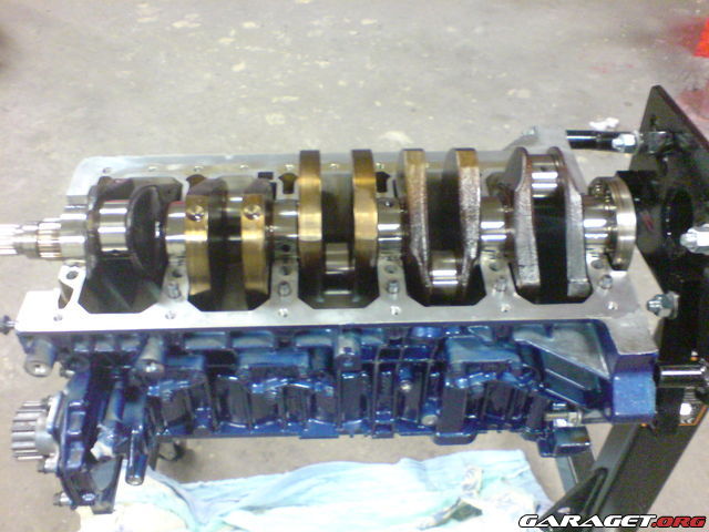

https://www1.garaget.org/gallery/archive/48973/657157_aptb7a.jpg
Ramlager på plats i blocket smile
https://www1.garaget.org/gallery/archive/48973/657158_4qi2z0.jpg
veven på plats.

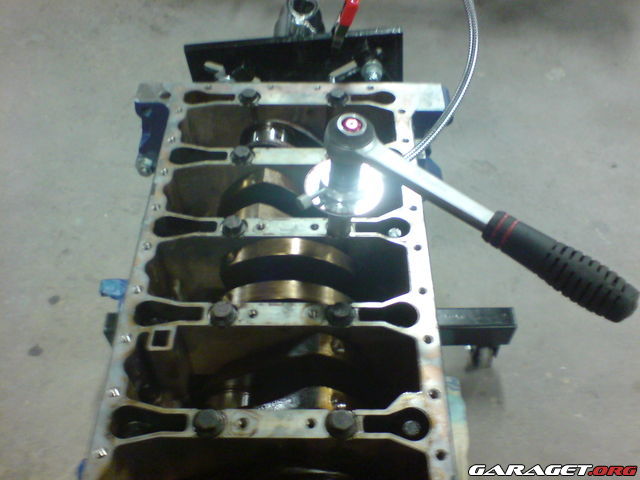

https://www1.garaget.org/gallery/archive/48973/657159_21h3ys.jpg
Dags att dra fast mellandelen.
https://www1.garaget.org/gallery/archive/48973/657160_dyyagf.jpg
Allting draget med moment och slutligen drogs m10 bultarna 90 grader.

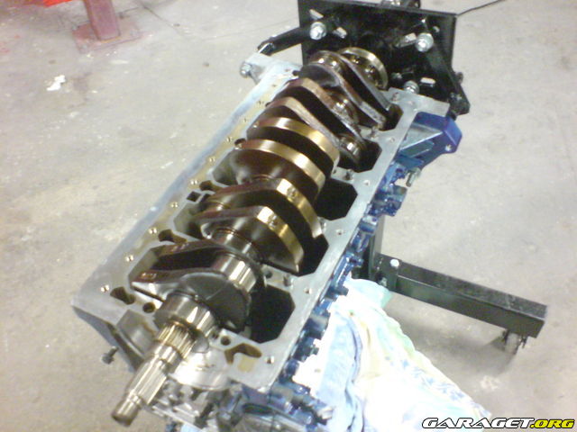

https://www1.garaget.org/gallery/archive/48973/657161_hmquhf.jpg
Då var veven på plats big_smile
https://www1.garaget.org/gallery/archive/48973/657162_frhqqe.jpg

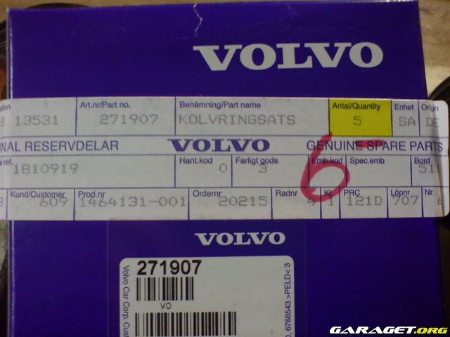

Dags för kolvarna som först skulle få nya fina ringar smile
https://www1.garaget.org/gallery/archive/48973/657163_8rlnxg.jpg
Klar att monteras i blocket smile
https://www1.garaget.org/gallery/archive/48973/657164_gq9p2y.jpg
Nu är blocket klart, sen ska toppen få nya ventiltätningar + ventillyftare smile
