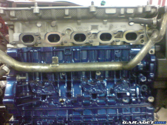

https://www1.garaget.org/gallery/archive/48973/657274_secqk1.jpg

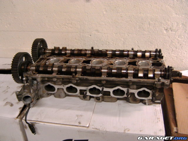

Toppen som väntar på sin tur, blir nya ventiltätningar och lyftare samt slipa in ventilerna. Ska göra det själv så hoppas att det inte blir allt för svårt tongue
// Emil

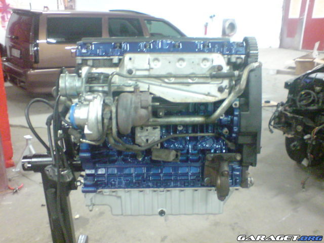

Idag blev bottendelen klar ( igen ? ). Jaa tyvärr så vart det fel ramlager första gången så fick riva skiten igen, men nu stämmer det. Började riva ur ventiler i toppen med och ventiltätningarna var det inget kvar av i princip, ramlade isär bara man kollade på dom wink Så nu ska det läggas energi på toppen så den blir klar nu i veckan....
ciao.

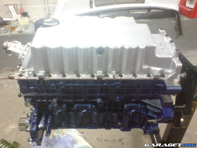

https://www1.garaget.org/gallery/archive/48973/668457_tz7m35.jpg
Fiiiiint med tråget på plats! smile

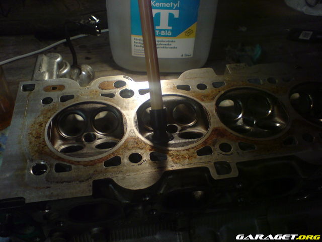

https://www1.garaget.org/gallery/archive/48973/669242_aq6h6t.jpg

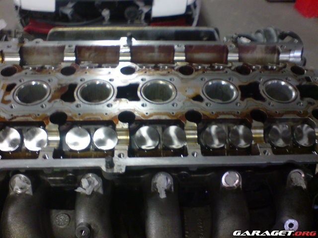

Blev bara en bild idag men det är väl bevis nog på att man haft fullt upp, Jag och daniel har slipat in ventiler i flera timmar nu och blev precis klara så imorgon ska nya ventiltätningar på plats, sedan ska toppen monteras big_smile

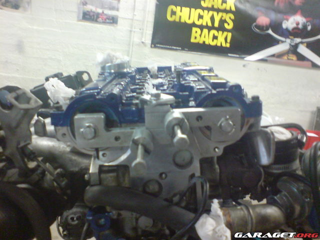

Update! Idag har vi hunnit med grymt mycket, nya ventiltäningar monterades i toppen sen gick det kalas bra att montera ventilerna. Allt flöt på riktigt bra och första starten närmar sig big_smile
https://www1.garaget.org/gallery/archive/48973/670061_coxjmv.jpg

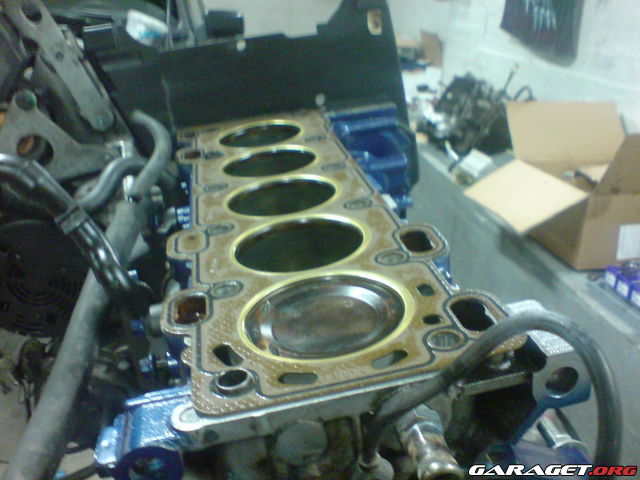

Ny topplocks packning smile
https://www1.garaget.org/gallery/archive/48973/670062_s3clbv.jpg
Toppen monterad, vattenrör + lite annat ditsatt.

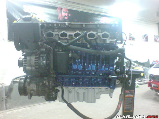

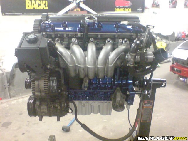

Grenrör + turbo monterat! smile
https://www1.garaget.org/gallery/archive/48973/670064_fbhyqf.jpg
https://www1.garaget.org/gallery/archive/48973/670065_fb5rqf.jpg
Insuget ditsatt, NU återstår det att montera kammarna + ventilkåpan. Dit med kamrem och multiremmen, sen ska växellådan dit. Siktar på att lyfta i motorn nu till helgen smile

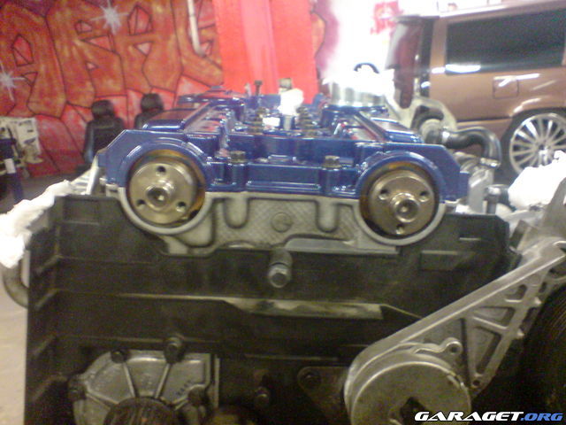

Ännu en sen kväll i garaget! Även idag blev det mycket gjort smile
https://www1.garaget.org/gallery/archive/48973/670797_z0xe2h.jpg
20 nya ventiltryckare wink
https://www1.garaget.org/gallery/archive/48973/670798_zuv624.jpg
Märkt upp lite innan det är dags för ventilkåpan.
https://www1.garaget.org/gallery/archive/48973/670802_wj4lww.jpg

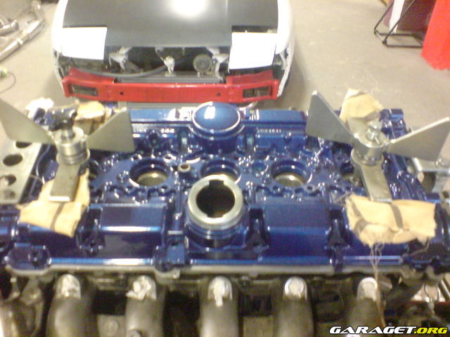

Hade turen att få låna alla " specialverktyg " från volvo. Här pressas kåpan ner smile
https://www1.garaget.org/gallery/archive/48973/670805_7byqq3.jpg
verktyget som fixerar kammarna i rätt läge smile
https://www1.garaget.org/gallery/archive/48973/670810_alcovt.jpg
på plats å fastskruvad.
https://www1.garaget.org/gallery/archive/48973/670812_ko1spt.jpg

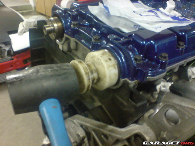

Nya packboxar givetvis smile

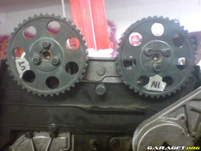

Det var allt i bildväg, kamdreven är monterade lika så kamaxellägesgivaren tändkablar rotor mm mm. Så imorgon kommer kamremssatsen , och på lördag görs det sista klart på motorn innan den sänks ner i bilen för imorgon kväll äts det middag ute med jobbet smile
