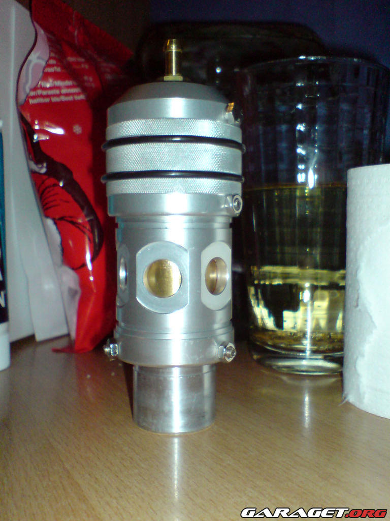

har införskaffat mig denna typ av dump.
frågan är nu hur jag justerar den?
testa skruva lös övre delen men fick ej loss den så såg jag att det sitter 2 skruvar bredvid så skruvade ut dom men fick fortfarande inte löst det. men kan det va så att jag justerar med någon av dom skruvarna?

Oh, nästan likadan som min smile
Du skruvar ut dom 2 översta skruvarna på sidan, Sen skruvar du locket pp/ner tills den är som du vill ha den.
Jag beställde Ridetechs återcirkulerande BOV-dump till  min Audi, men den håller inte tätt från trycksidan. Har du testat att blåsa i din underifrån och se mo den läcker?
Såhär ser min ut, men dom borde funka på samma vis.
https://www1.garaget.org/gallery/archive/26738/large/284502_p58d67.jpg

fick slipa till min adapter längst ner så jag fick den förbi tätringen innanför. så den håller tätt där nu iaf.
okej men då ska jag alltså lossa skruvarna upptill på sidan och sedan justera hela locket så att säga? men får väl ta och försöka det då smile
tack för hjälpen iaf. va lite osäker där men verkar stämma som jag tänkte iaf. smile

Glömde även säga att du förmodligen fick brickor med till dumpen, så när du tagit loss "huvudet" på dumpen så pillar du i dom å säter på locket igen.
