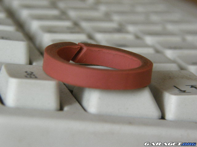

Har vi inte diskuterat de där förut...??? original ser ju ut som på bilden..kan fan inte läcka ..om det är rätt monterat..!
https://www1.garaget.org/gallery/archive/77936/476003_gq75f1.jpg

Om man inte får tag i en vanlig rund o-ring i rätt storlek så går det med dubbla original.
