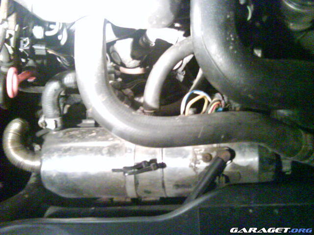

har en webasto dieselvärmare i min passat en -95 års modelll. vet inte vilken model det är på värmaren(beteckingen alltså) men ska ladda upp en bild senare ikväll. har börjat få ltie problem med denna. den startar, tänder och går sen efter bara en liten liten stund så dör den? känner på vattenslangen precis jämte värmaren, kan knappt ta på den, en liten bit längre bort från värmaren är den bara ljummen. någon som vet vart man kan få tag på en manual/service bok till denna eller någon som vet om det sitter en cirkulatinspump på denna?
ävenintresserad utav andra ideer om felet, blåser ju inte ens ljummet inne i kupën?
så snälla hjälp mig!
bilder kommer om ca 1.5-2 timmar...
någon som vet något service ställe runt falköping, skövde eller gamla skaraborg?
https://www1.garaget.org/gallery/archive/39687/535054_4x6hse.jpg
någon som ser vart själva cirk.pumpen sitter på värmaren kanske någon som ser bilken model det är?
https://www1.garaget.org/gallery/archive/39687/535064_itmjic.jpg

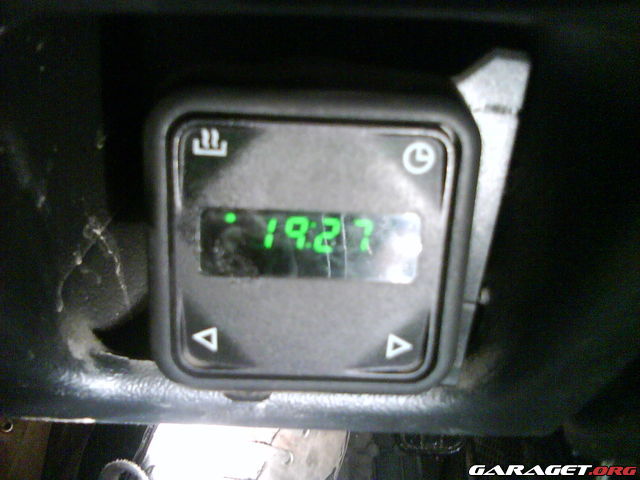

så ser själva kontrollpanelen ut... någon som vet hur man ställer in "brinn tiden" eller den tiden hur länge han ska värma?

det sitter inte en cirkulationspump på själva webasto värmaren eller?

För min del tycker jag det verkar som att din cirkulationspump inte funkar. Värmaren stänger av för att inte koka när den känner att vattnet blir för varmt.

Det där ser verkligen inte ut som en Webasto!
Ser mera ut som en VFA.
