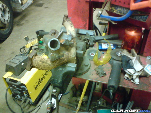

En liten headsup. Du har på din amazon ett insug som sitter ihopgjutet med grenröret. Alltså måste du såga sönder insuget och slipa lite på grenröret för att få ett eftermarknadsinsug att passa (typ för weber). Mitt förslag är att hitta ett extra originalinsug/grenrör som du kapar sönder ifall du någon gång vill montera tillbaka din gamla Strombergare. Alternativt kan du försöka söka upp ett E-grenrör men det kostar någ mer än det smakar smile Ytterligare kan du köpa ett extraktorgrenrör men då måst du kapa lite i avgassystemet under bilen.
https://www1.garaget.org/gallery/archive/28638/532683_y0qnv5.jpg
Kapa kapa.
https://www1.garaget.org/gallery/archive/28638/532687_myddh5.jpg
Grenrör och MISAB-insug till stående weber (32/36, 36/36).
http://www1.garaget.org/gallery/archive … y0qnv5.jpg
Kapa kapa.
http://www1.garaget.org/gallery/archive … myddh5.jpg
min tanke e faktiskt att så småningom montera ett extraktorgrenrör. då behövs det väl inte kapas i det befintliga röret eller?

Öuhm.. För att få dit weberinsuget måste originalinsuget/grenröret kapas isär alternativt att du byter till extraktor samtidigt som du byter insug. Går inte att köra med org grenrör okapat oc h weberinsug, blir gode trångt wink
