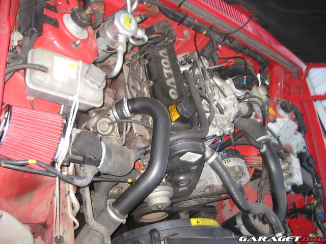

hejsan! jag har lite frågor om hur jag ska gå till väga med att göra min 945 till en ftt de är en ltt men vill ha ut lite mer av bilen hur går jag till väga då??
vad är de jag behöver bytta & vart får jag tag på alla delarna som ska byttas
skulle vara tacksam för svar & tips på hur jag kan göra för att få den piggare en vad den är men som sakt vill ju uppgradera den till fultryckare lite roligare med en sån

byt wastegate klockan så har du en fulltryck..

oki men vart får jag tag på en sån???

Ja och byt till ett viking bränslechip och 3'' downpipe mm och du kan ha 200-220 hk...

en wategate kan du köp löst hos nån intrenetförsäljare av motordelar trim eller så kan du höra med nån skrot i din närhet.. chip rekomenderar jag vikingchip isf!..  kolla upp om du har guldbox med så är de smidigt å byta chip.. Mvh..

oki en chip de ska de bli men jag ska ha tag på westgaten sen en sak till sen bygga 3 tums system men vill ha lite tips från andra vart jag kan få tag på sakerna hälst så biligt som möjligt

håller motorn om man byter wastegaten så att det blir en ftt??
Javisst, det som skiljer en FTT och en LTT är wastegaten (tryckklockan) och vad jag vet så håller ju en FTT iaf! wink

vx3 kamaxel och vikingchip och byter wastegaten hur många häst får man då typ i en 945?

vad chipdepån sa så får du upp den unge fär melan 205 till 250 häst om man bytter dom sakerna de är dom jag ska bytta men jag letar fram lite beg saker bara

sägs att de inte går och plocka ut över 240 hk utan värre spridare???

så sa chipdepån å dom har ju hålt på med trim på bilen å har ett fint ryckte om de oxå

Runt 200 bör det bli med 1bars laddtryck, beroende på skicket på motorn. Sen klarar inte orginalturbon mer, blåser mest varmluft över 1bar....
Några 250hästar får du inte med orginalturbon.
