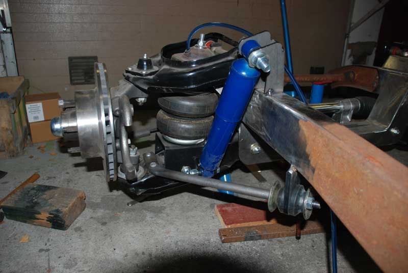

då har jag monterat ditt stötdämparfästet på anda sidan med och så här blev det när allt är på plats
http://i97.photobucket.com/albums/l205/Jockecalibra/Front_002.jpg

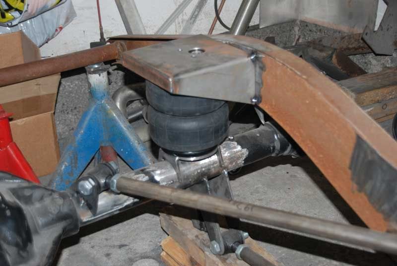

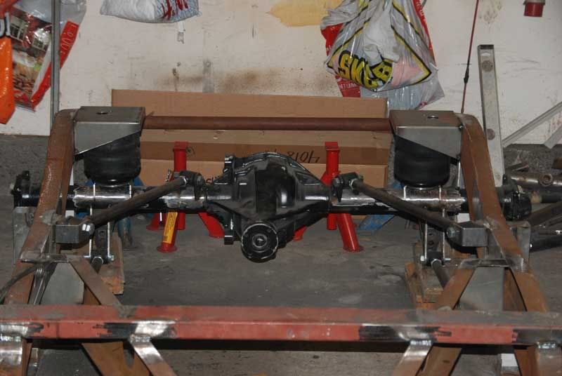

idag har jag varigt ute i garaget och monterat airride på bakaxeln och nu är jag på jakt efter ett par stötdämpare bak
http://i97.photobucket.com/albums/l205/Jockecalibra/Bakaxel_018.jpg
http://i97.photobucket.com/albums/l205/Jockecalibra/Bakaxel_022.jpg

Visst är det nytillverkade ramskenor du använder , de ser nämligen ut att vara i fint skick trots lite lätt ytrost ?
Blir kul att följa ditt bygge , lycka till och grattis till placeringen i yrkestävlingen!
Ja det är en ny tillverkad ram. det är bara lite ytrost så när hella ramen är färgid så ska den blästras.

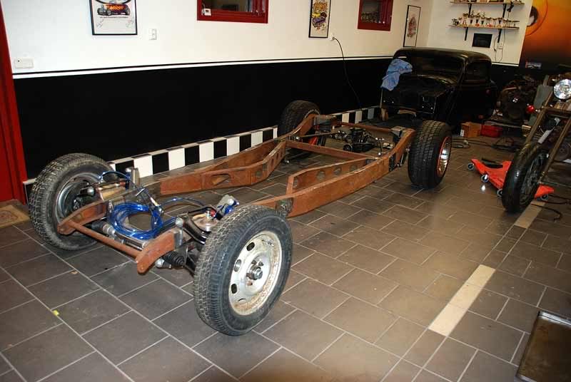

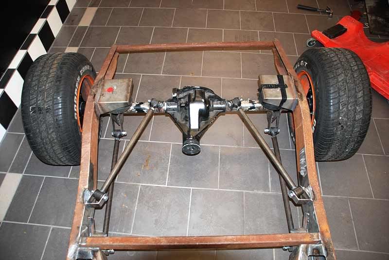

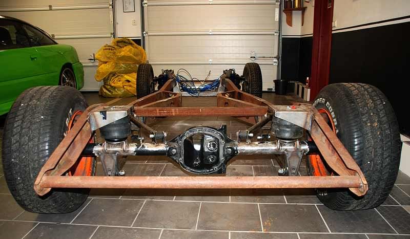

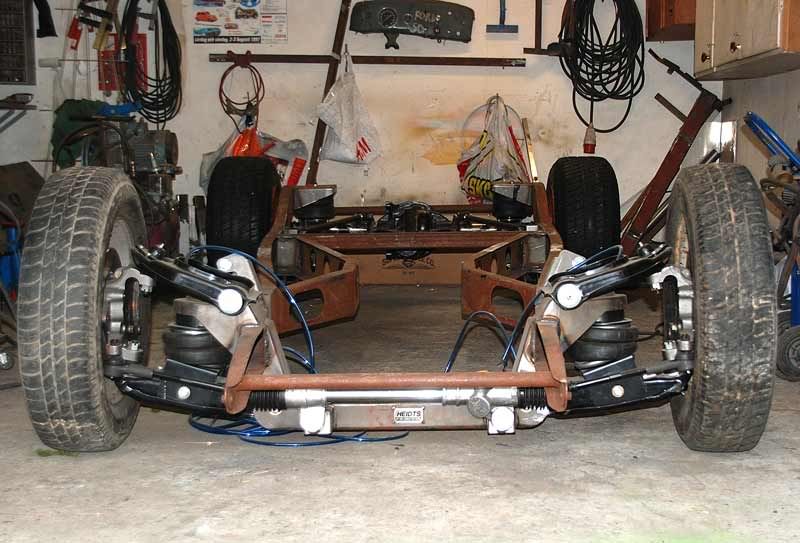

Jag är lite dålig på att uppdatera men ska bli bättre på det. Men här kommer lite som har hänt sen sist.
Ramen är nu helsvetsad bakaxeln är på plats och ett hjul i varje hörn  big_smile
http://i97.photobucket.com/albums/l205/Jockecalibra/image_034.jpg
http://i97.photobucket.com/albums/l205/Jockecalibra/image_035.jpg

http://i97.photobucket.com/albums/l205/Jockecalibra/image_038.jpg
http://i97.photobucket.com/albums/l205/Jockecalibra/image_045.jpg

Funderar över bakaxelfjädringen? du ska inte svetsa i nån tvärbalk i ramen framför eller bakom infästningarna till luftkuddarna?
ser ut att kunna bli stor påfrestning på dom tycker jag?
Mvh Mattias
356 Inlägg
30 december 2009
Mvh Mattias
jo det kommer en bakl bakom lutfjädringen för att kunna fästa stötdämparna i

Jockecalibra skrev:
Mvh Mattias
Ja jag tänkte väl att det inte såg riktigt färdigt ut smile men bra verkar det bli smile
