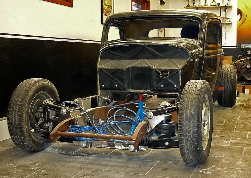

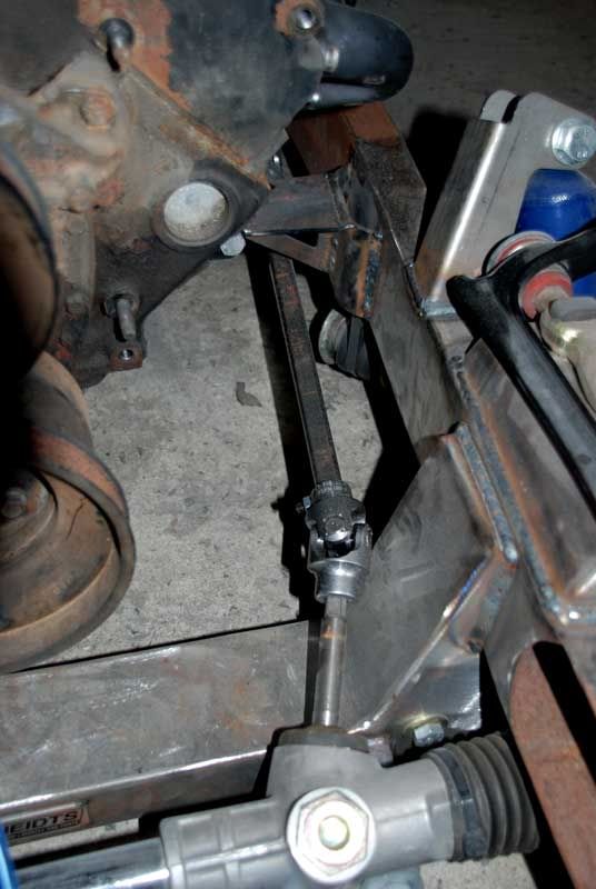

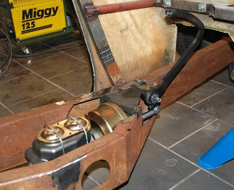

då var det ett tag sen jag skrev.  jag har sänkt karossen över ramen och så har jag börjat med att montera bromsarna
http://i97.photobucket.com/albums/l205/Jockecalibra/P1010096.jpg
http://i97.photobucket.com/albums/l205/Jockecalibra/P1010097.jpg
http://i97.photobucket.com/albums/l205/Jockecalibra/image_057.jpg
http://i97.photobucket.com/albums/l205/Jockecalibra/image_062.jpg
6 643 Inlägg
11 januari 2010
Ahh fler än jag som bygger broms just nu ser jag smile fast du kör färdigt "kit" & jag bygger eget smile

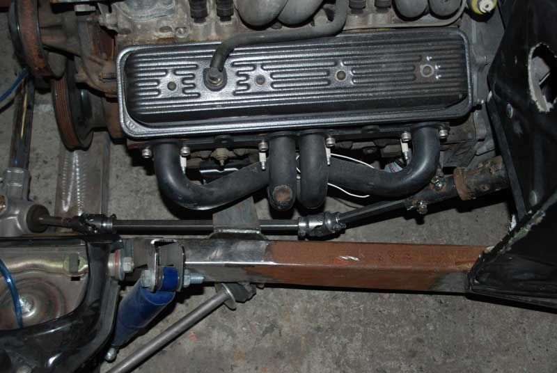

första testet med motorn, håller på att montera motorfästenn
http://i97.photobucket.com/albums/l205/Jockecalibra/image_063.jpg
Opelfreak
431 Inlägg
2 164 Inlägg
17 januari 2010
lite större motor får du plats med wink ser kanon bra ut! big_smile

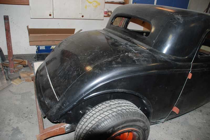

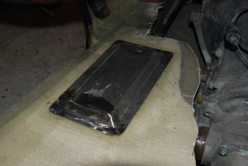

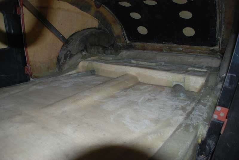

jag har plastat golv i bilen
http://i97.photobucket.com/albums/l205/Jockecalibra/image_084.jpg
http://i97.photobucket.com/albums/l205/Jockecalibra/image_082.jpg

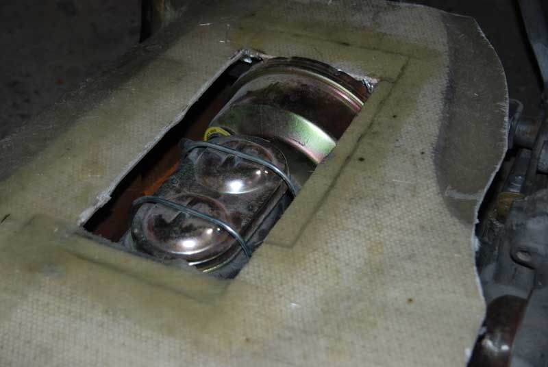

lock i rostfritt
http://i97.photobucket.com/albums/l205/Jockecalibra/image_083.jpg

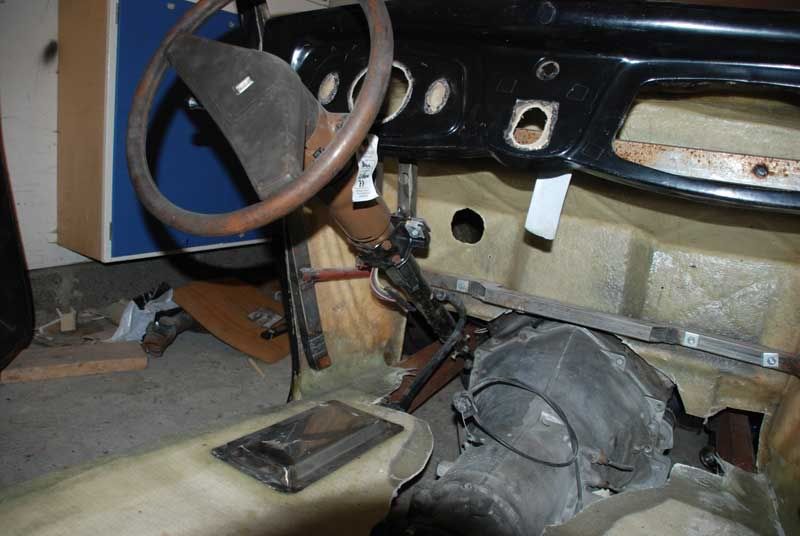

har monterat i ratstång men fick inte alla knutar så jag har testat men en egen hemmagjord vid rattstången så länge för att kunna flytta bilen lättare.
http://i97.photobucket.com/albums/l205/Jockecalibra/image_080.jpg
http://i97.photobucket.com/albums/l205/Jockecalibra/image_073.jpg
http://i97.photobucket.com/albums/l205/Jockecalibra/image_074.jpg

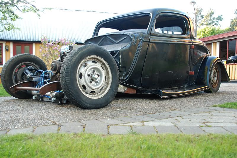

har även monterat dit bakluckan
http://i97.photobucket.com/albums/l205/Jockecalibra/image_085.jpg
http://i97.photobucket.com/albums/l205/Jockecalibra/image_078.jpg

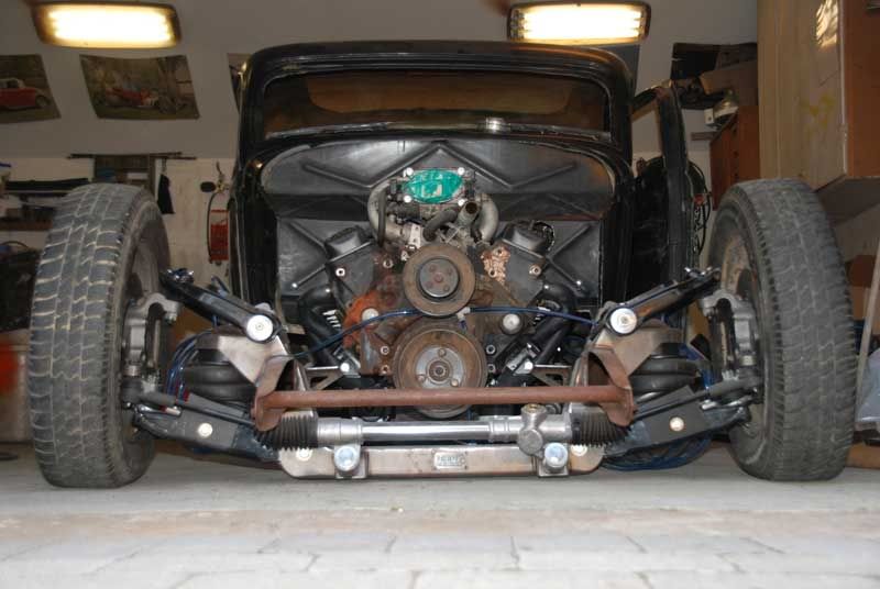

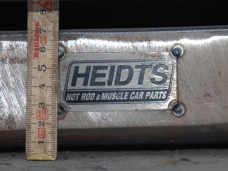

har även fixat till så han går fritt i alla läggen på luftfjädringen och det gjorde så att den blev ännu lägre än vad den var innan. lägre än så här bör man nog inte ha den.
http://i97.photobucket.com/albums/l205/Jockecalibra/image_090.jpg
http://i97.photobucket.com/albums/l205/Jockecalibra/image_086.jpg

1 maj 2010
Perfekt frigång smile bara ställa den på backen när du parkerar... så fränt, hoppas skärmarna rymmer detta om du ska ha sådana på den?
men klarar verkligen dom övre kulbultarna den kraftiga vinkeln utan att knäckas?

18 maj 2010
Snyggt bygge.
Håller själv på och justerar lite på en mustangII framvagn airride (sitter på en ford-46a).
Markfrigången var ca5mm och den saknade genomslags gummi dvs det var bälgarna som komprimerades tills det tog stopp samt att kulbultarna fick stryk.
Funderar på hur jag ska lösa detta.....har du funderat på nån lösning?
Vissa kit har ju en dämpkudde mellan spindel och bälgen samt en plåt som går ner från fjäderfästet.

356 Inlägg
30 maj 2010
chevynova skrev:
Snyggt bygge.
Tobbe
genomslags gummi finns i bälgarna jag har köpt men vist kommer det att påfrästa att köra i nedersta lägget.

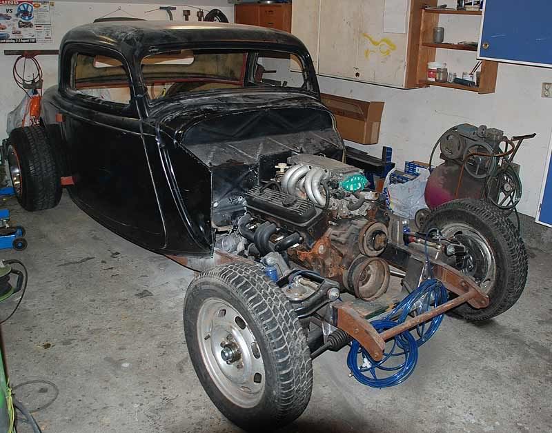

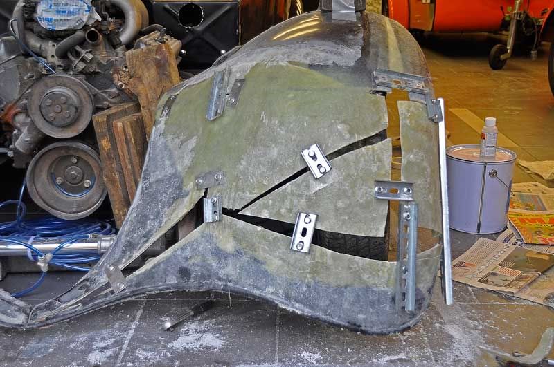

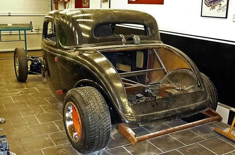

Lite uppdatering
håller på att montera skärmar just nu
http://i97.photobucket.com/albums/l205/Jockecalibra/image_096.jpg

Så jävla fränt:D Kommer definitivt att följas:) (Y)

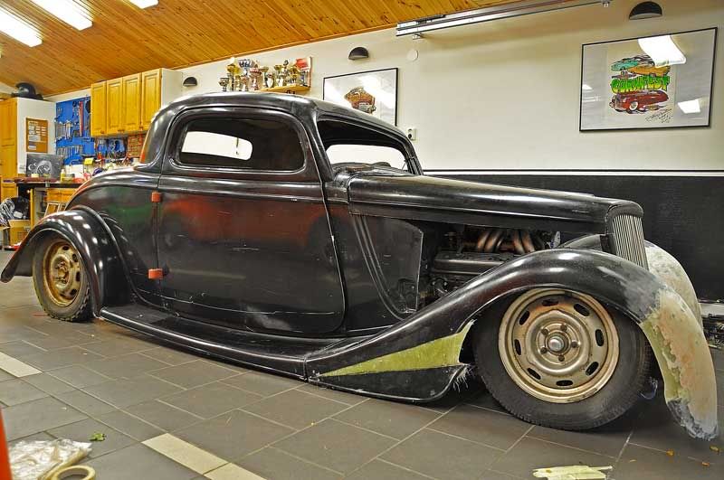

26 september 2010

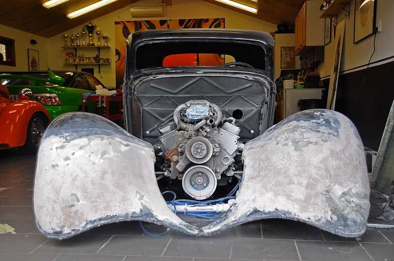

här kommer lite uppdate vad som är gjort
http://i97.photobucket.com/albums/l205/Jockecalibra/_DSC0004.jpg
http://i97.photobucket.com/albums/l205/Jockecalibra/_DSC0030.jpg
http://i97.photobucket.com/albums/l205/Jockecalibra/_DSC0039.jpg
Bärs!
3 456 Inlägg
26 september 2010
Riktigt tufft, härlig markfrigång också.. smile

6 643 Inlägg
26 september 2010
coolt stuk på framskärmarna, men kommer hjulen att få plats e frågan? smile
Senast redigerat av farbrorbozze (26 september 2010)
1 051 Inlägg
26 september 2010
#59
Riktigt tufft med Hot rods big_smile Och air ride har du gjort rätt i att välja smile
110 Inlägg
27 september 2010
#60
Inga problem med hjulen bilen är körbar i lägsta läget men där får inte var några "stora" stenar i vägen;)
