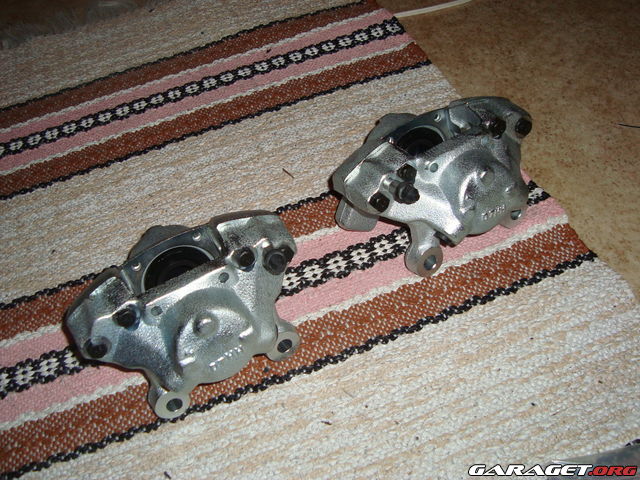

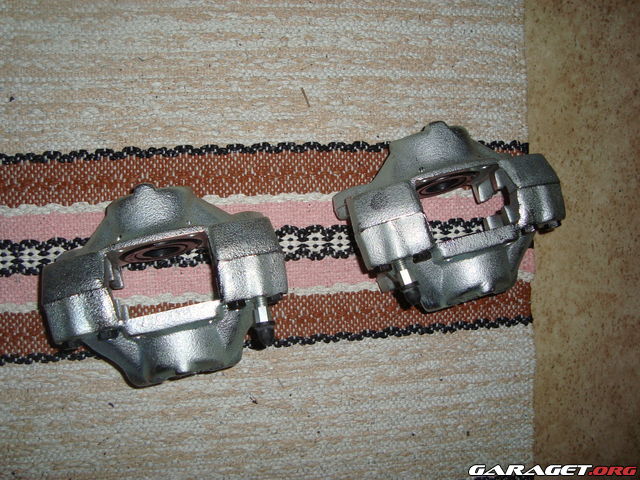

Fått lite leveranser idag smile
Ena leveransen nya ok bak
https://www1.garaget.org/gallery/archive/55986/784629_buwmm9.jpg
https://www1.garaget.org/gallery/archive/55986/784632_bnufm2.jpg

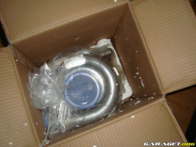

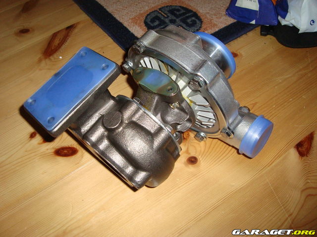

Beställde Bromsar idag wink Fick super kanon pris av Thomas på Atracoo wink
Fick hem Turbon idag med smile
