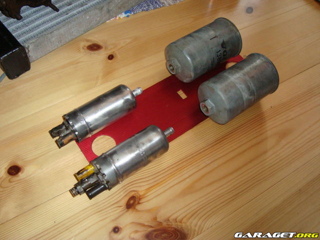

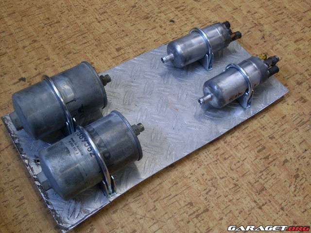

Byggde iaf klart med pumpar å filter idag.
Inte de snyggaste men funkar smile Ska måla plattan å de sen så de blir lite finare big_smile

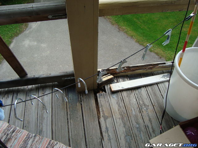

Packet
https://www1.garaget.org/gallery/archive/55986/699616_d0iso1.jpg

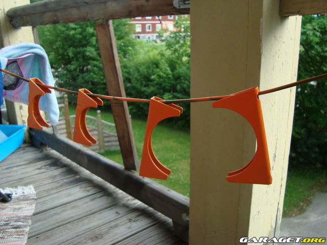

Plast
https://www1.garaget.org/gallery/archive/55986/699618_xu831x.jpg

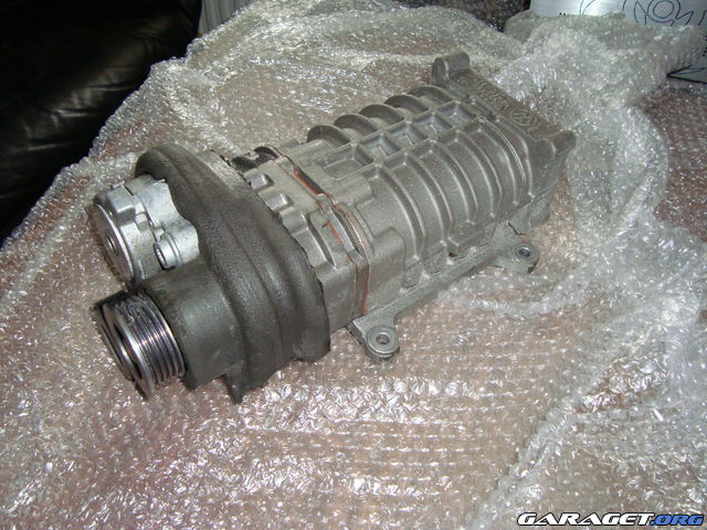

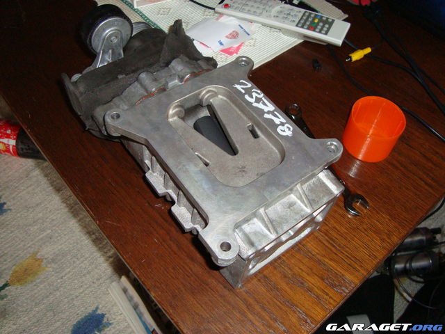

Kompressorn smile Tack Till Atracco smile
https://www1.garaget.org/gallery/archive/55986/699619_9lyex6.jpg
https://www1.garaget.org/gallery/archive/55986/699645_4bjrpn.jpg
https://www1.garaget.org/gallery/archive/55986/699646_g4y8a1.jpg

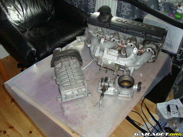

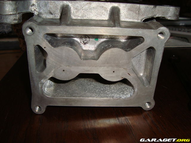

Delar   Toppen Kompressorn Spjällhuset
https://www1.garaget.org/gallery/archive/55986/699621_5hvzjv.jpg

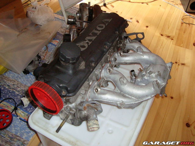

Toppen igen ( hittade ett gammal skrotigt drev hemma som ja satte dit x) som nytt )
https://www1.garaget.org/gallery/archive/55986/699642_znfeoj.jpg

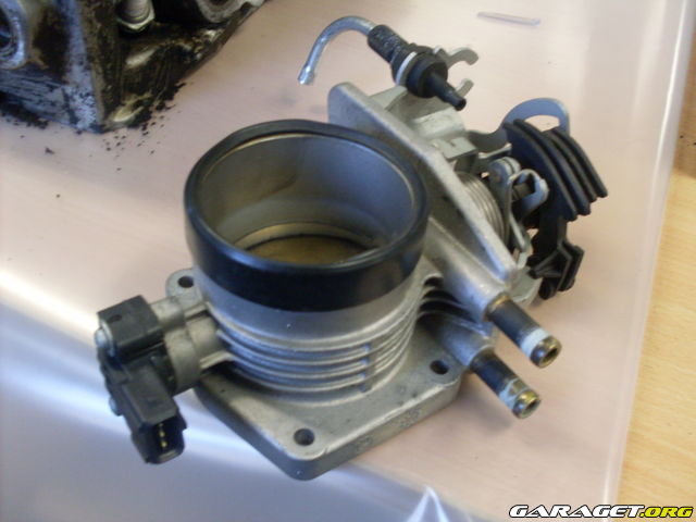

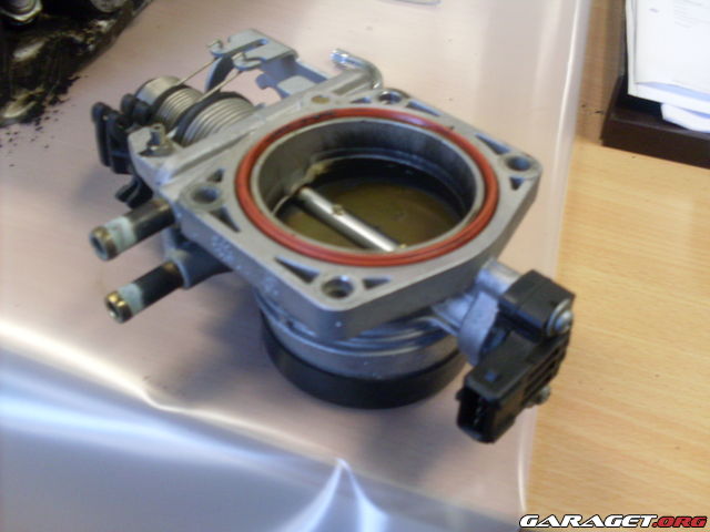

Spjällhuset
https://www1.garaget.org/gallery/archive/55986/699581_2ktozz.jpg
https://www1.garaget.org/gallery/archive/55986/699580_hy78yz.jpg

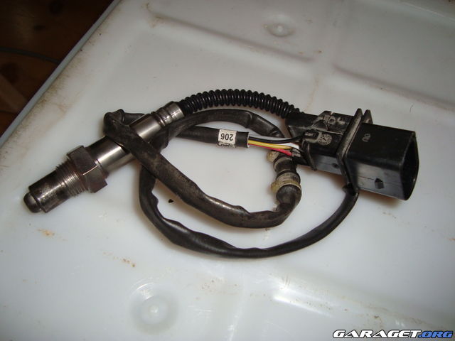

Lambda från en Octavia Turbo Ska göras om till Bredbands Lambda Ska beställa byggsats på de!
https://www1.garaget.org/gallery/archive/55986/699643_abjx7s.jpg

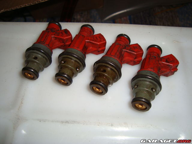

Spridarna 9-5
https://www1.garaget.org/gallery/archive/55986/699644_p23ufb.jpg

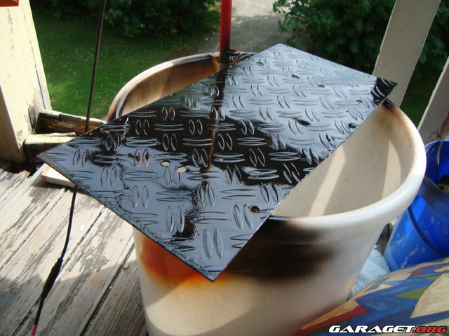

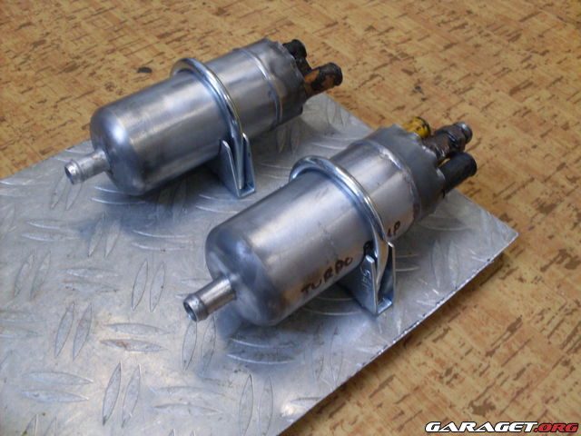

Pumparna får sig lite finare smile
https://www1.garaget.org/gallery/archive/55986/699639_lv94t7.jpg
Alltid retar färgen någon smile
https://www1.garaget.org/gallery/archive/55986/699640_hu4p26.jpg
Botten plattan till Pumparna
https://www1.garaget.org/gallery/archive/55986/699641_ciu417.jpg

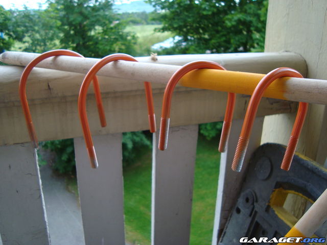

Torkning saker 1
https://www1.garaget.org/gallery/archive/55986/699649_l7imh7.jpg
Torkning saker 2
https://www1.garaget.org/gallery/archive/55986/699650_35kqe1.jpg
