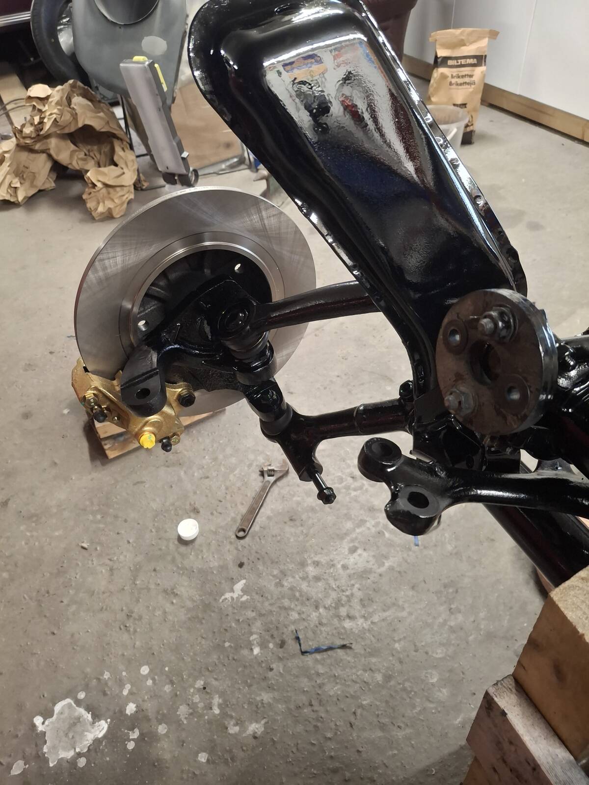

Nye bremseskiver lakkert og overhalt kalippere og lakk https://www1.garaget.org/gallery/images/205/204376/204376-243cd340aad36d3d4b3eb55b9a099d02.jpg

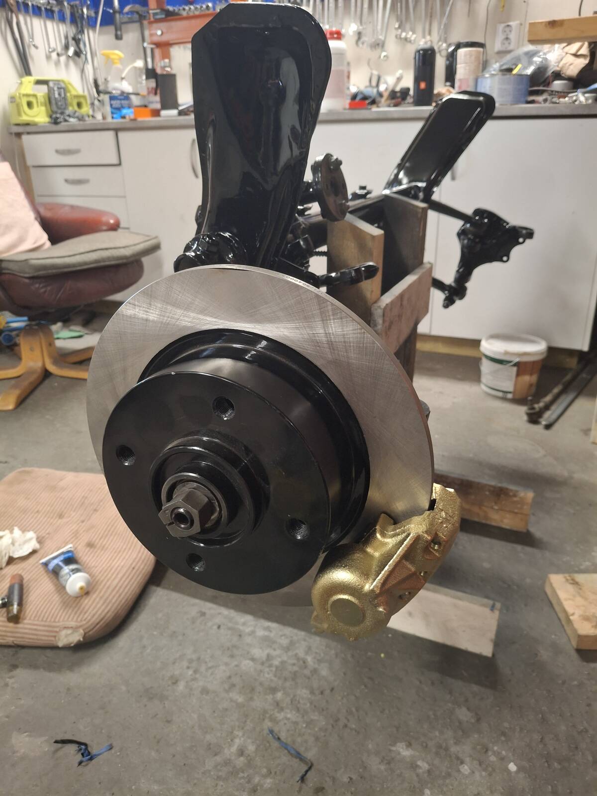

6 oktober
Så var kule i arm 2 av 4 gjort
Lagde et superenkelt stativ jeg kan lage forstilling ferdig https://www1.garaget.org/gallery/images/205/204376/204376-33ebfc521ce6075fc24ebe3f102e0f9f.jpg
