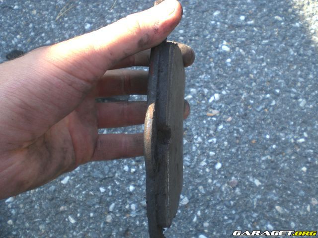

Update: Idag har det blivit lite mekande, gav mig på byte av bromsskivor o klossar smile
https://www1.garaget.org/gallery/archive/59709/732027_gajsc7.jpg
Dags o byta smile
https://www1.garaget.org/gallery/archive/59709/732032_2zjgmx.jpg
Nya skivor o belägg smile

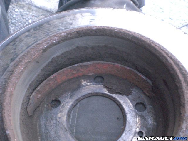

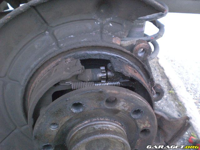

Fram gick de snabbt o byta, men bak vart de ett jävla trassel eftersom handbromsen inte är riktigt frisk.
Men efter nån timmes kamp fick jag bort skivan och märkte de här...
https://www1.garaget.org/gallery/archive/59709/732033_e7ueie.jpg
Hmm, nått fattas.
https://www1.garaget.org/gallery/archive/59709/732034_z5ylro.jpg
Nemen se där, EN orsak till att handbromsen inte tar som den ska.
Andra orsaken till att handbromsen inte funkar (iaf på vänster sida) va att den lilla armen som handbromsvajern drar i som sen skjuter ut backarna hade kärvat fast pga rost. Så fixade till det så nu går den så fint så.
Fortsätter imorrn då det vart för mörkt och myggen höll på att äta upp mig. Men då ska bara nya backar på o sen ska andra sidan genomgå samma sak. Sen är det dags att besikta smile
