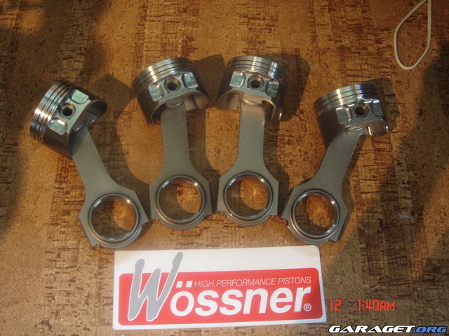

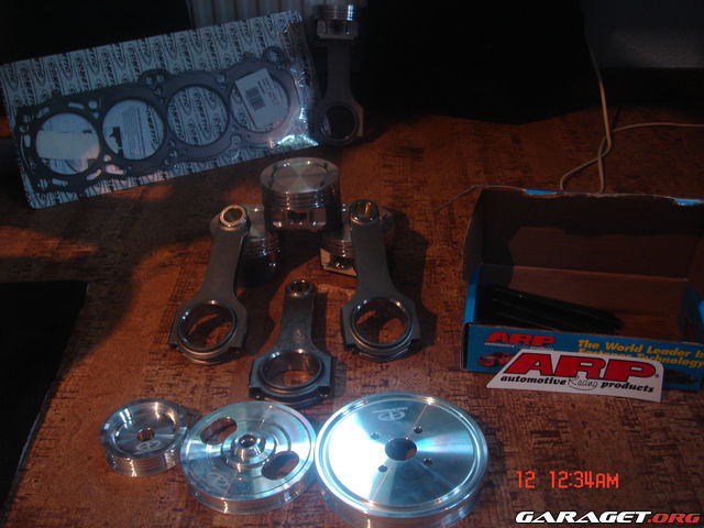

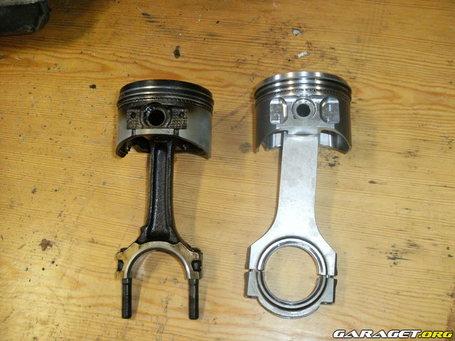

Update igen smile...... Fick äntligen min beställning nu ifrån apex performance som var efterlängtad
lite kort på det smile
https://www1.garaget.org/gallery/archive/101466/728211_tigb42.jpg
beställningen från apex smile
https://www1.garaget.org/gallery/archive/101466/728214_zvqw29.jpg

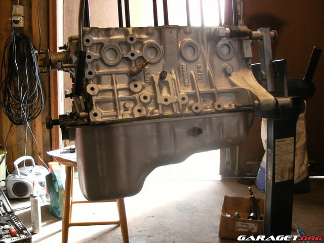

nya kolvarna smile
https://www1.garaget.org/gallery/archive/101466/728217_z26o3k.jpg
liten skillnad
https://www1.garaget.org/gallery/archive/101466/728218_6i4bg2.jpg

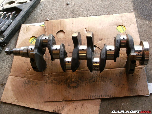

fick även tillbaka veven som är ny slipad å balanserad

Fan vilken beställning big_smile Riktigt nice! Behöver man slipa ur cylinderloppen i nederkant för stakarna? smile Hoppas du får fart i den snart! big_smile
90 Inlägg
5 augusti 2009
hehe tack wink .... nä man behöver borra upp cylinderloppen 1mm för kolvarna är 1mm överdiminsion;)

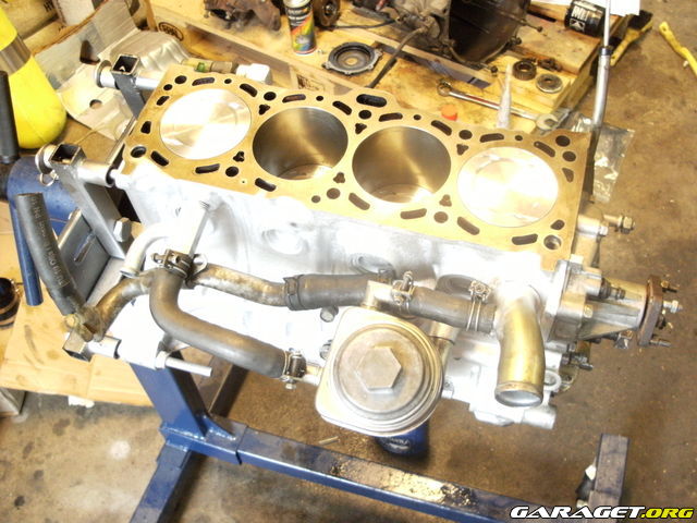

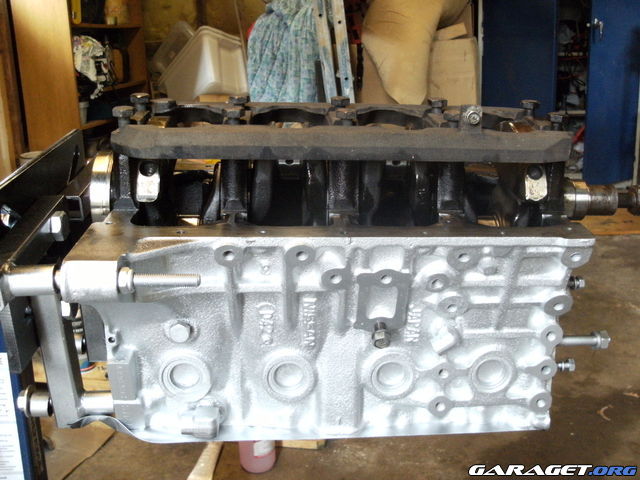

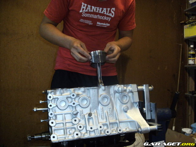

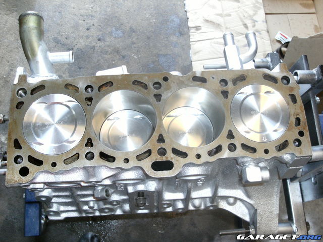

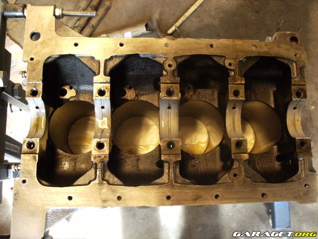

Uppdate idag då smile har satt i de nya kolvarna och monterat klart ''bottendelen'' smile De blev riktigt bra faktiskt ladda upp lite bilder så ni kan kolla själva smile
Ha de
https://www1.garaget.org/gallery/archive/101466/730321_radjk5.jpg
nya ramlager smile
https://www1.garaget.org/gallery/archive/101466/730324_64ou5n.jpg
vevaxeln åkte i smile
https://www1.garaget.org/gallery/archive/101466/730326_yvlkuq.jpg
sen va de kolvarnas tur smile
https://www1.garaget.org/gallery/archive/101466/730331_c3yk43.jpg
aådär då va alla kolvar monterade smile
https://www1.garaget.org/gallery/archive/101466/730334_sy1emp.jpg
https://www1.garaget.org/gallery/archive/101466/730335_oyvcc0.jpg

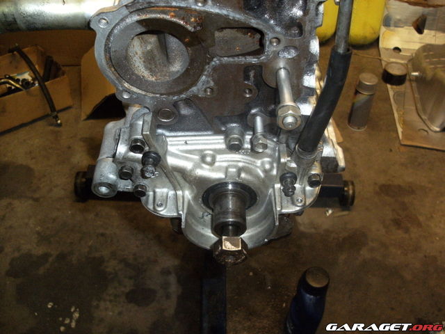

oljepumpen smile
https://www1.garaget.org/gallery/archive/101466/730337_s8151p.jpg

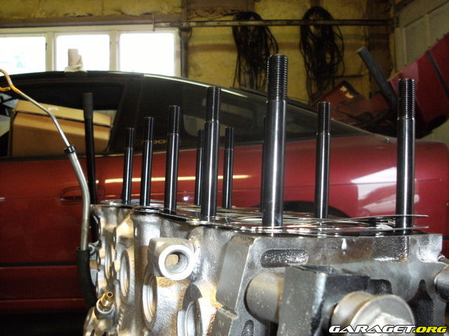

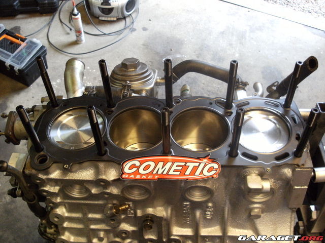

sen kom det ARP bultar smile
https://www1.garaget.org/gallery/archive/101466/730338_24yoet.jpg
https://www1.garaget.org/gallery/archive/101466/730339_z6dnim.jpg
sen åkte oljetråget på smile
https://www1.garaget.org/gallery/archive/101466/730340_xd11f2.jpg
Cometic packning smile
De va allt för idag kommer mer i mon smile ha de gött

Ser bra ut men har du planat blocket nu när du ska ha stålpackning? många som har problem med dessa om inte både block och topp är 100% plant.
- Time Attack -
90 Inlägg
6 augusti 2009
Yes blocket och toppen är blandade wink

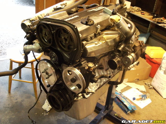

7 augusti 2009

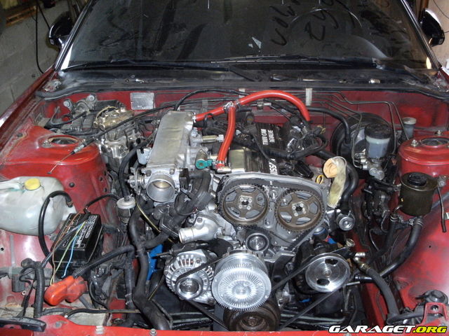

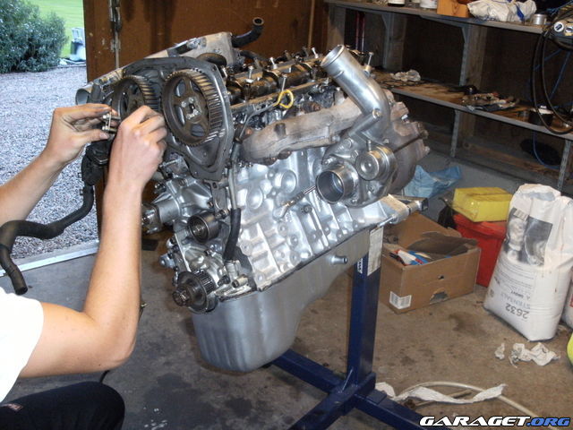

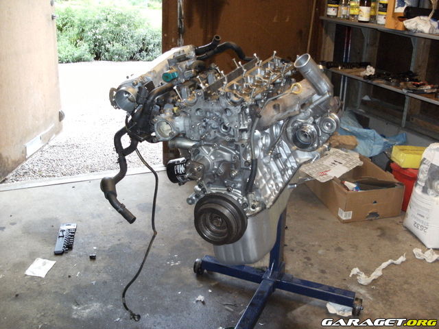

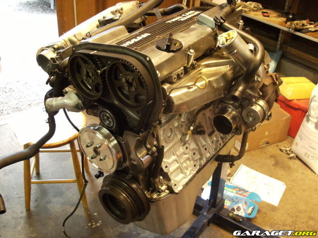

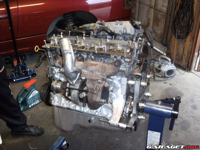

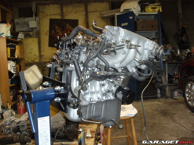

Uppdate igen smile
de mesta på motorn är nu monterat ch den är snart klar för att lyftas in i bilen
https://www1.garaget.org/gallery/archive/101466/731239_jhrc85.jpg
topp och insug är på plats smile
https://www1.garaget.org/gallery/archive/101466/731240_b8w8th.jpg
grenrör och turbo
https://www1.garaget.org/gallery/archive/101466/731241_yiyp1s.jpg
smile
https://www1.garaget.org/gallery/archive/101466/731242_omcmt2.jpg

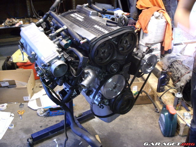

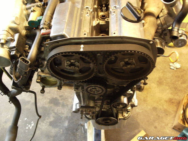

kamdreven ska på
https://www1.garaget.org/gallery/archive/101466/731246_ssm93r.jpg

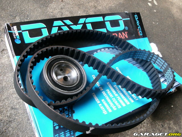

köpte även ny kamrem och spännrulle
https://www1.garaget.org/gallery/archive/101466/731256_e49qjb.jpg
https://www1.garaget.org/gallery/archive/101466/731258_c495y1.jpg
Ny remskiva från apex:)
https://www1.garaget.org/gallery/archive/101466/731259_g9bryr.jpg
nya remmar också smile
https://www1.garaget.org/gallery/archive/101466/731265_6cb1o8.jpg
snart e den klar ....Generatorn är på lagning för att axeln blev lite skev när ja skulle ta isär den wink

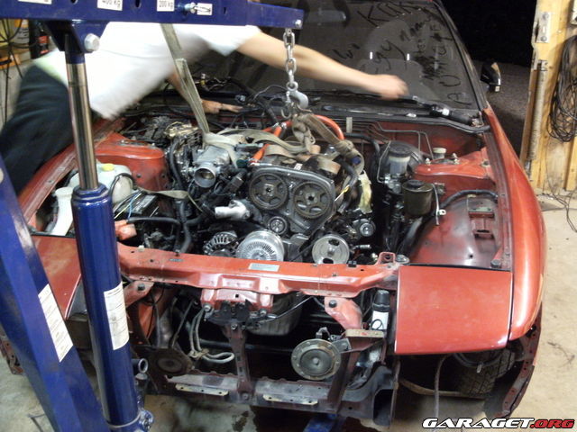

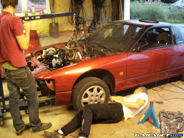

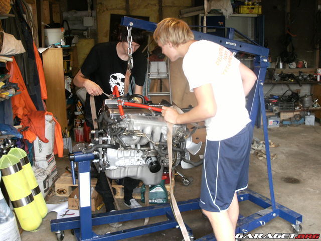

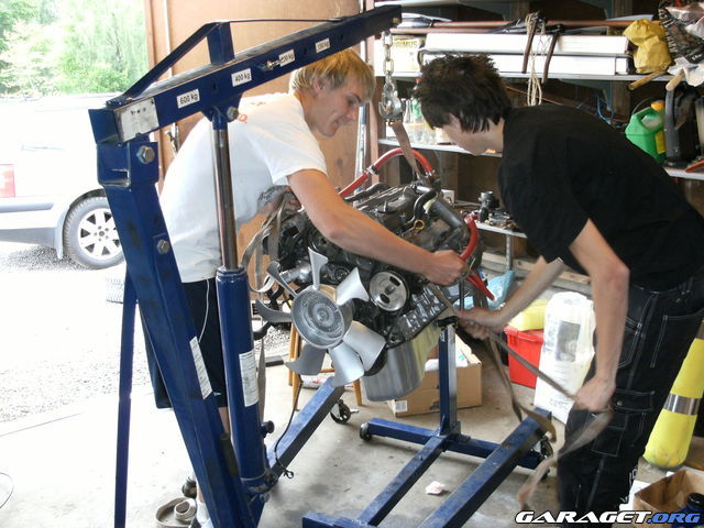

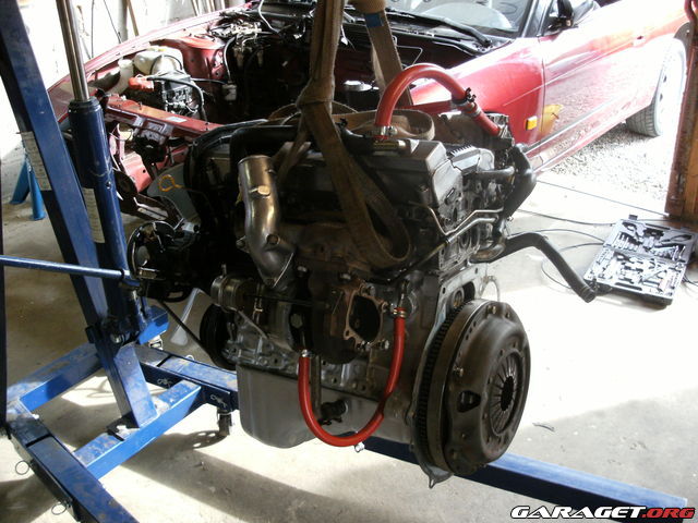

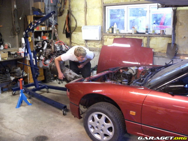

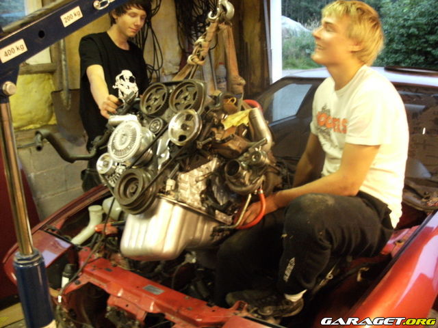

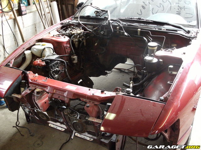

Uppdate igen nu är motorn ilyft i bilen igen efter mycket hårt arbete smile
de va inte lätt att få dit den de va mycket som krånglade hit å dit men till slut gick de här e lite bilder
vill passa på att tacka Jimmy och Mattias för hjälpen smile
https://www1.garaget.org/gallery/archive/101466/735000_qjdllb.jpg
nu börjar motor lyftningen igen smile
https://www1.garaget.org/gallery/archive/101466/735001_4v8dm7.jpg
https://www1.garaget.org/gallery/archive/101466/735002_wrx842.jpg
https://www1.garaget.org/gallery/archive/101466/735004_uqthwc.jpg

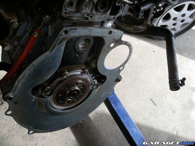

orginal koppling för pengarna har tagit slut men de kommer en sinter sen wink
https://www1.garaget.org/gallery/archive/101466/735009_fbj5fo.jpg

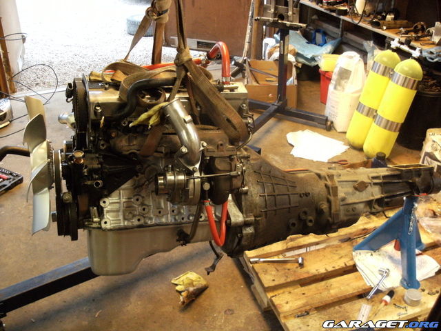

växellådan som är lite skitig
https://www1.garaget.org/gallery/archive/101466/735012_8rzttj.jpg
hmm?
https://www1.garaget.org/gallery/archive/101466/735014_sy249c.jpg
där ska den sitta smile
https://www1.garaget.org/gallery/archive/101466/735017_eyl0xp.jpg
den va krånglig att få dit med den gick Tack för hjälpen Jimmy och mattias smile
https://www1.garaget.org/gallery/archive/101466/735021_p8uc1q.jpg
https://www1.garaget.org/gallery/archive/101466/735023_tddtm9.jpg
https://www1.garaget.org/gallery/archive/101466/735025_jbpfil.jpg

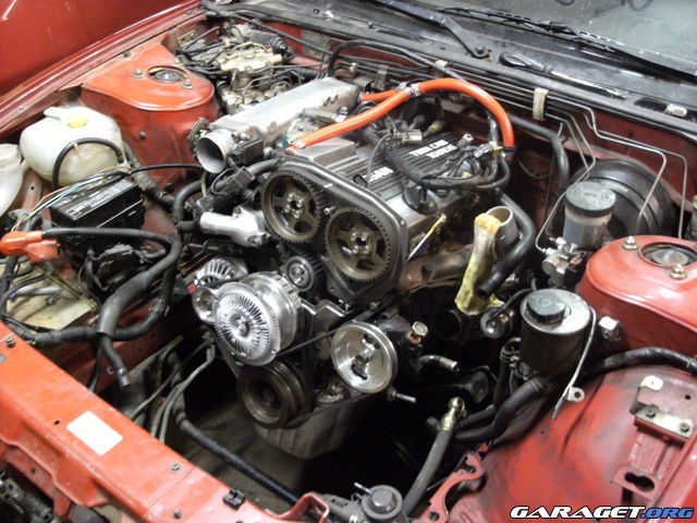

nu sitter den snart smile
https://www1.garaget.org/gallery/archive/101466/735028_aec0pz.jpg
nu sitter den på plats smile
2 788 Inlägg
11 augusti 2009
Så jävla nice att motorn äntligen sitter i bilen! big_smile Riktigt goa mekare där...wink Lycka till nu! smile
