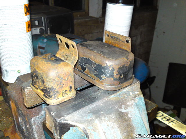

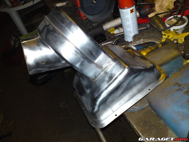

Update 21/10 -09
https://www1.garaget.org/gallery/archive/24969/787090_ndybwg.jpg
i behov av uppfräschning? tongue

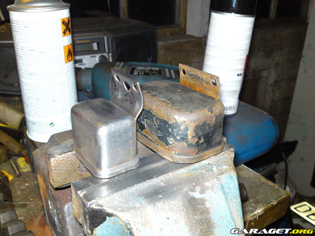

https://www1.garaget.org/gallery/archive/24969/787092_kjf0mf.jpg
under arbets gång tongue inte helt klar med den lilla här.. stålborstad med borrmaskin på bilden, sen slipades det för hand för att få bort det sista och för att få en uppruggad yta så färgen fäster smile (hoppas att den gjorde det nu oxå...)

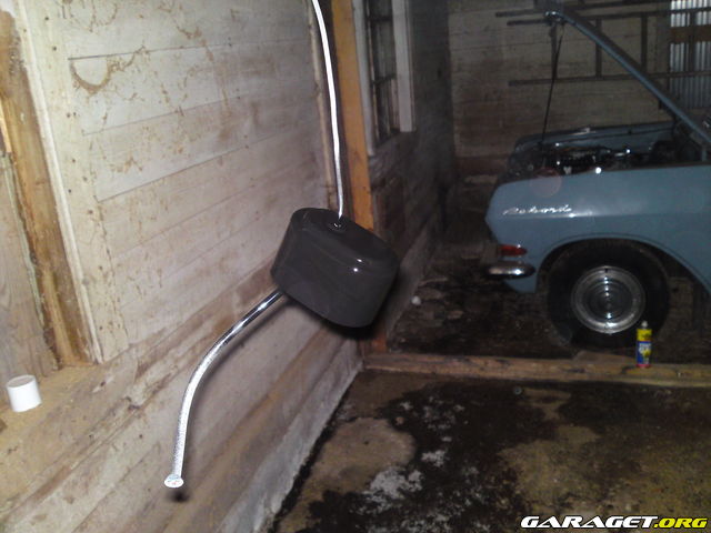

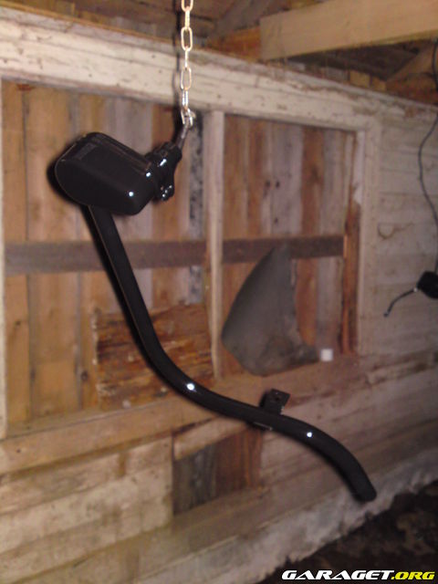

även vevhusventilationen blev blanksvart smile
https://www1.garaget.org/gallery/archive/24969/787102_8i9y3q.jpg

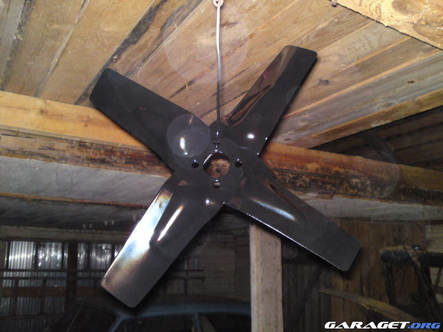

fläkten med smile

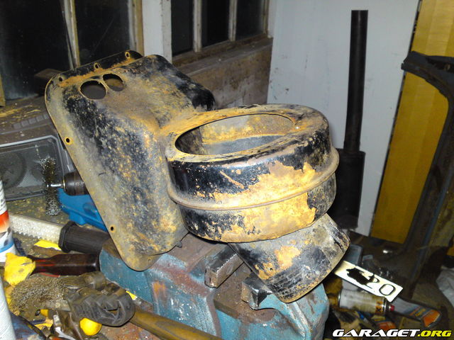

https://www1.garaget.org/gallery/archive/24969/787104_vlk7gg.jpg
såg lite tråkig ut tongue
https://www1.garaget.org/gallery/archive/24969/787105_isoi6t.jpg
nån som tror mig om jag säger, Faaaaan va jobbig den va!! tongue

värmepaketet skulle man nästan kunna tro du "redigerat" i Photoshop wink
2 164 Inlägg
21 oktober 2009
#447
antar att det va positivt? tongue tog ett par timmar att slipa det... fast jag har ju baksidan kvar oxå, men den är ju mindre vinklar och kanter på tongue
hoppas du använder bra rostskyddsgrundfärg sen... annars blire som på min ombyggda volvo 142a om du tittar på dom bilderna wink
2 164 Inlägg
21 oktober 2009
#449
farbrorbozze skrev:
dadde skrev:
fast jag har inte slipat den invändigt, så rosten kryper nog fram efter ett par år ändå wink kan du rekomendera nån rostskyddsgrundfärg? tongue

farbrorbozze skrev:
2k epoxi som jag har på rodden wink vet inte annars... men använd iaf nån sprayrostskydd innan du målar, hälst av samma märke så dom funkar ihop.
