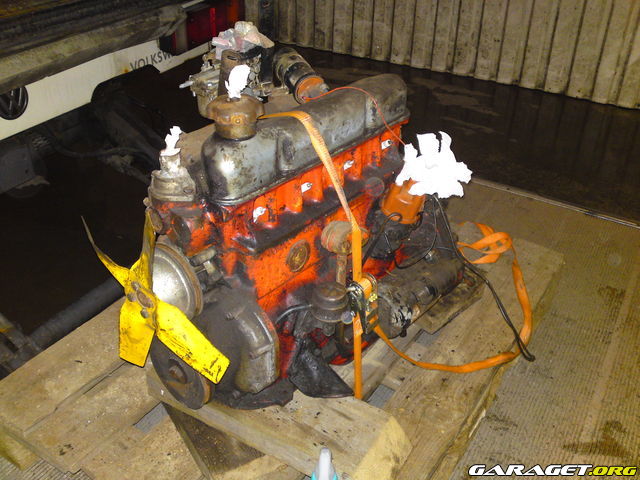

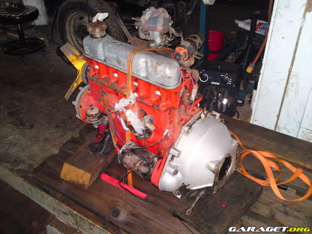

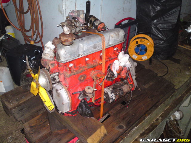

Update 16/2 -10
https://www1.garaget.org/gallery/archive/24969/860817_gwmup4.jpg
Nya motorn smile b18, skall tydligen vara renoverad för inte så där jätte många mil sedan smile
https://www1.garaget.org/gallery/archive/24969/860818_4l3lxu.jpg

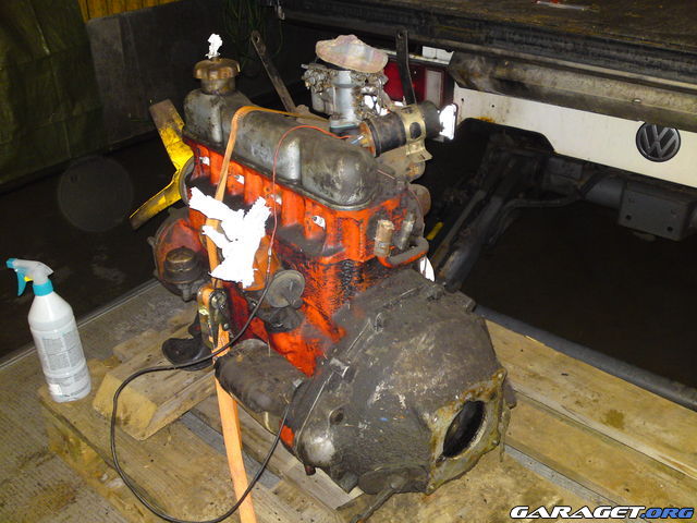

Lite sketen b18... tongue men med hjälp av flaskan på bilden så blir det iallafall renare! wink
https://www1.garaget.org/gallery/archive/24969/860819_77q7ve.jpg
Sprängkåpan trodde att jag aldrig skulle få ren tongue fyfan va skit! tongue

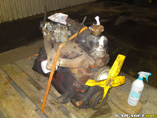

Men den blev iallafall lite renare! big_smile skall hängas upp i taljan och tvättas mer undertill, sen penslas rööööööd big_smile

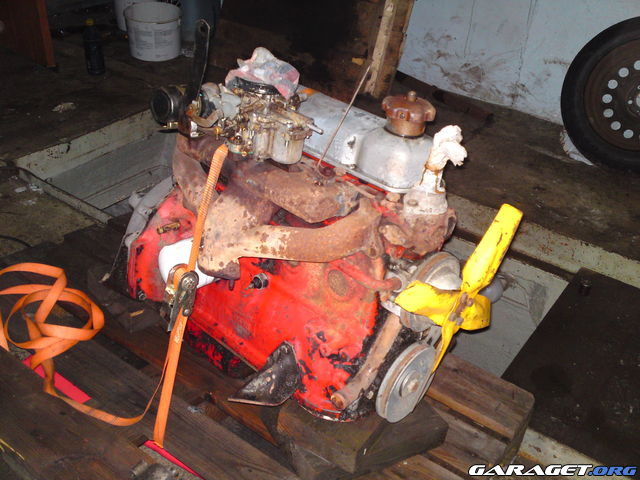

till och med sprängkåpan blev ganska ren big_smile blir nog att plocka bort sprängkåpa och koppling för att kolla skicket tongue min koppling från den andra var i bra skick, så kanske blir ett litet byte smile
https://www1.garaget.org/gallery/archive/24969/860828_nl2d0i.jpg
blev rätt okej, men skall tvättas mer, för att sedan bli penslad i röd motorfärg smile funderar på att pensla över hela ventilkåpan och allting.. hmm vet inte hur jag ska göra med grenröret bara, får se om jag skaffar nån svart färg till det eller om jag låter det vara som de är!

Ett råd: Byt filtringarna på vevaxeln innan du sätter ihop motorn. glöm inte att de ska ligga i motorolja en stund och polera glidytorna. Enligt nån jag känner ska tidig b21 packboxhållare passa rätt på b18 så det kanske är värt att kolla. tongue

jo jag vet att det blir fult, men jag känner inte för att lägga ner nån större energi på denna motorn, men jag har typ ångrat mig angående just den biten wink
Måste man verkligen göra det där med filtringarna, den har ju inte varit isär.. ?

Se över filtringarna tycker jag med när du ändå plockat ur motorn, det är inte kul att se oljedroppar när motr/låda sitter ihop igen.

är det värt att lägga massa hundralappar på att köpa kåpor med packboxar?

Mjao det är det nog.
Men du kan ju kolla tradera osv efter kåpor.
Jag har sålt sådana med packboxar för bra peng förr.

mjo, fast jag tycker att runt 4-500kr är ganska mycket för en kåpa... det kommer kosta runt 800kr plus frakt för att ha packboxar.. hmm men men... får nog vara filt på denna och packboxar i den andra sen smile

Varför inte höra med ett företag eller privat person om de kan svarva så du kan få dit packboxar? smile
Kostar inte mycke + de finns många olika packboxar så de blir billigare än att köpa en färdig svarvad! smile

men filtring är skit jämfört med packbox wink sen om du ska vässa motorn håller packbox bättre än filtring. men jag kör ändå filtring på min motor nu, får se hur det går tongue orginal är det ju lugnt tills den börjar bli dålig.
nej inte måla hela skiiiten, låt isåfall ventiiilkåpa vara orgiiiinal !!! tongue

nej, det blir nog så att jag målar blocket i rött och ventilkåpan skall jag försöka polera upp, det ska gå tongue

Har den läckt olja så bör du ju byta filtringar, ska du bara köra över sommarn med motorn är det väl skitsamma. wink tongue
Börja inte skruva sönder denna motor åxå cool
cool TVÄTTA_MÅLA_FÄRDIG cool
ny korkpackning till ventilkåpan räcker långt... & sån har du väl redan i packningsatsen du köpte?

Filtringarna torkar om motorn står en längre tid och bränns sönder av friktionen när motorn startas
Sedan behöver man bara peta bort låsringen och brickan i hållaren för att byta filtringen en bult fram i remskivan och sex i svänghjulet. du behöver inte skruva av kåporna för att göra jobbet!
Angående målning så har jag länge väntat på nån som har modet att måla sin B18/20 som en original utbytesmotor dvs ALLT är rött även kamdrevskåpan + den gula dekalen med texten Volvo original utbytesmotor

#1000
