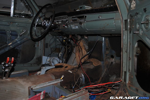

Update 4/3 -10 VÄLDIGT SENT tongue
https://www1.garaget.org/gallery/archive/24969/870917_tmx1re.jpg
fått dit lite gummi genomförningar smile nästa problem blir att få igenom alla jävla kablar! tongue
https://www1.garaget.org/gallery/archive/24969/870918_mhv5qn.jpg
redde ut en hel del kabel knutar och annat idag... men just nu känns det som att man få plocka fram el-schema och dra om allting, då mina märkningar har flytit ut på maskeringstejpen då jag va så dum och blötte ner det sad
https://www1.garaget.org/gallery/archive/24969/870919_y0mqqu.jpg

glöm inte att pilla bort bromspedalen innan du stoppar i motorn, en liten låsringsrång eller jättesmå skruvmejslar behöver du, wink sätta tillbaka den är inget problem sen när motorn är i smile
om du klipper upp gummigenomföringen åt ett håll så kan du stoppa dit den efter du trätt igenom alla kablar genom hålet, blir inte 100%tätt men vad fan gör det wink
