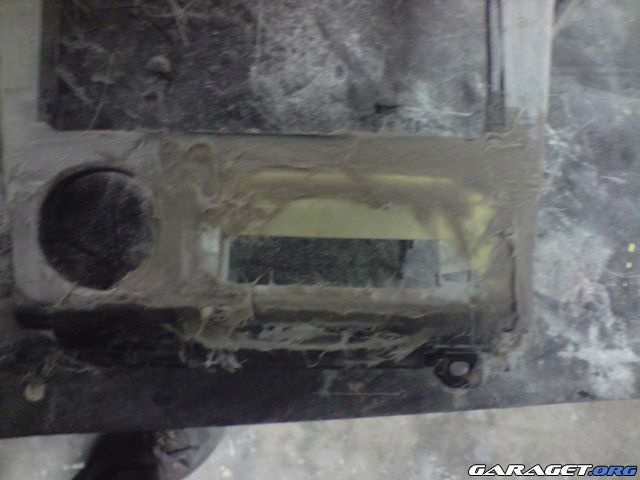

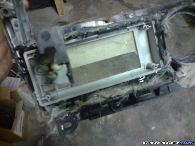

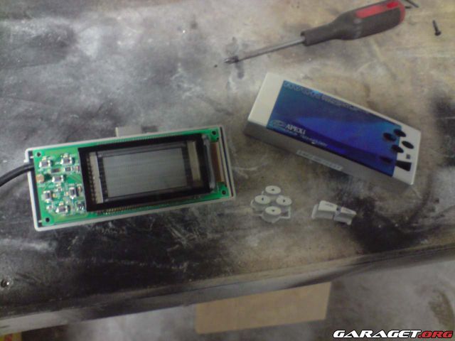

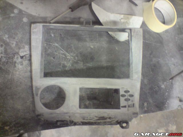

Lite uppdatering om vad som hänt med mitt panelen smile
https://www1.garaget.org/gallery/archive/35405/790417_9so4u0.jpg
En slaktad apexi avc-r smile
https://www1.garaget.org/gallery/archive/35405/790420_x0t7f8.jpg
tejpade och limmade dit skalet på baksidan
https://www1.garaget.org/gallery/archive/35405/790422_2z010p.jpg
Tejpade över det som jag inte vill ha spackel på, och la sedan ett lager glasfiber spackel
https://www1.garaget.org/gallery/archive/35405/790423_q4gdl9.jpg
och efter lite slipande o ett till lager spackel så såg de ut så här, och det är så långt jag kommit ut, la på ett lager fin spackel innan jag åkte  hem smile
Blir till att slipa mer imorn!

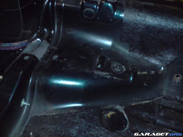

testade att montera stolarna nu, med intrument bräda i o allt, och har insett att stolarna hamnar ALLDELES för långt upp.
Så sa ut ikväll o riva ur golv matta, o skära bort och svetsa ige upphöjningen för katalysatorn, och hoppas på så sätt kunna sänka stolen med ett par centimeter smile

Har ett par sparco skenor under, som sedan är monterade på ett hemma gjort fäste som är gjort av orginal fästena till orginal stolarna. kan ta bild på det imorn

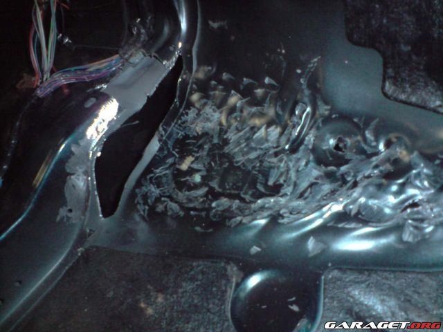

Har grejjat lite med upp höjningen idag, skärde ett snitt i ena sidan, och tog fram stora hammaren och formade tills de blev bra smile
https://www1.garaget.org/gallery/archive/35405/791560_wbz8l9.jpg
Så ser den störande upphöjningen ut
https://www1.garaget.org/gallery/archive/35405/791564_omvth2.jpg
Och så efter lite kapande och bonkande, ska svetsa dit en plåt för hålet där nu bara, o fin lira lite smile

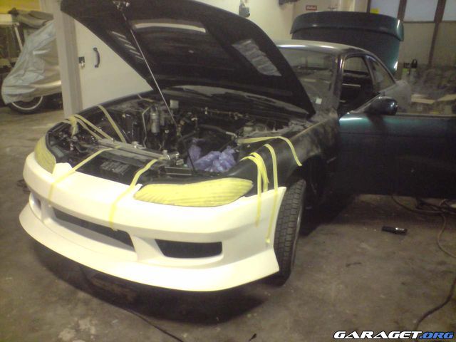

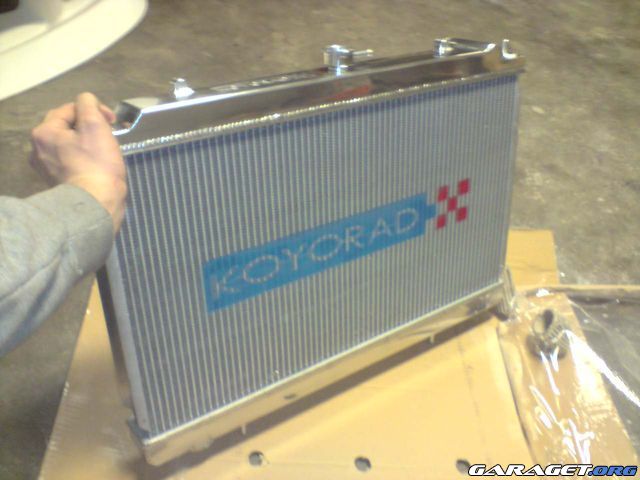

Vart o hämtat lite godis till bilen idag smile
Har ÄNTLIGEN fått hem ett par s15 framlampor till vettig peng!
koyo alu kyl till vattnet
och hårdare motorkuddar och växellådsfäste
Bilder!
https://www1.garaget.org/gallery/archive/35405/792256_0xzpat.jpg
dom är så söta! big_smile Bara provmonterade lite snabbt
https://www1.garaget.org/gallery/archive/35405/792259_42q0m5.jpg
https://www1.garaget.org/gallery/archive/35405/792260_vgxqg5.jpg
Krävs lite inpassning :p men kommer nog bli bra smile
https://www1.garaget.org/gallery/archive/35405/792261_hkden0.jpg
Bild på koyo kylet
Inte tatt någon bild på motorkuddarna, inte så roliga att kolla på, men bra är dom smile

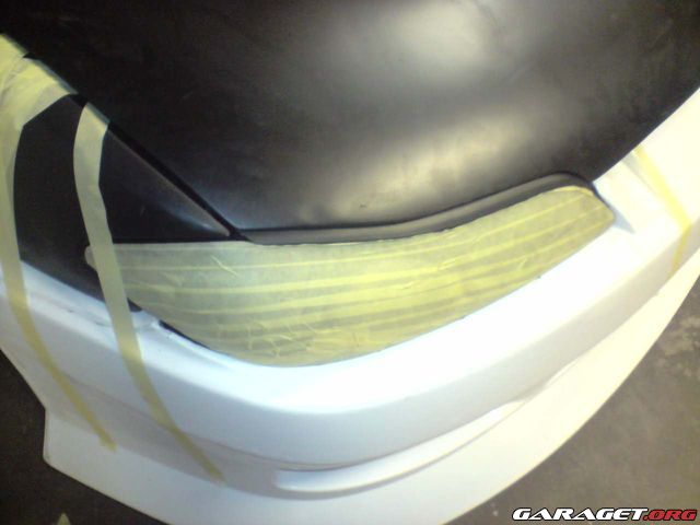

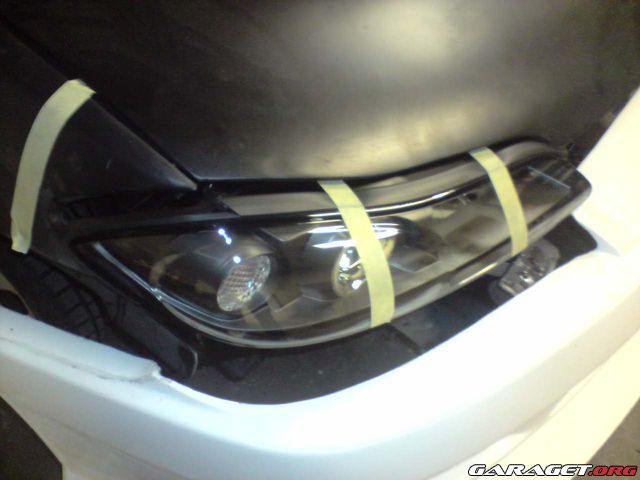

Update igen!

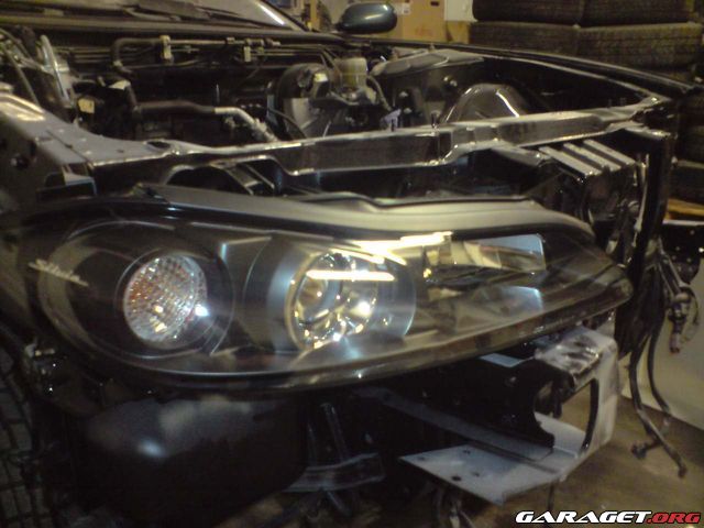

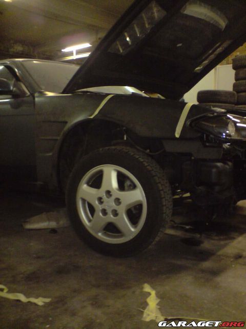

Vart i garaget idag o passat in lyktorna o de idag, lyktorna är de enda som är fast skruvat just nu, resten är bara upphängt för att visa vart de ska sitta, ska skruva fast de imorn, o sen blir de till att börja slipa o spackla smile
Lite bilder från dagen iaf smile
https://www1.garaget.org/gallery/archive/35405/792727_06uzca.jpg
https://www1.garaget.org/gallery/archive/35405/792728_mx34ku.jpg
Lite bättre passform blir de allt smile
mer imorn!

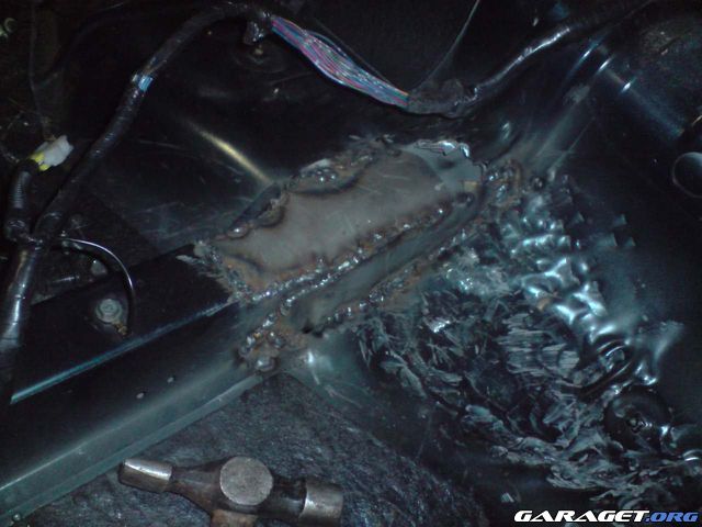

Har idag vart i garaget o svetsat där jag kapade ur för stolen smile
mindra prat o mer bilder!
https://www1.garaget.org/gallery/archive/35405/793187_tnmuqs.jpg
så här blev det, det duger, och det blev betydligt mycket mer plats för stolen! smile

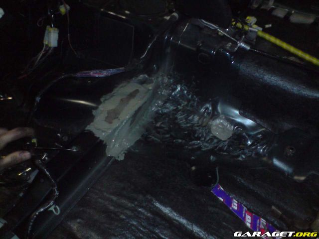

https://www1.garaget.org/gallery/archive/35405/793188_sbfpj3.jpg
Kittat lite

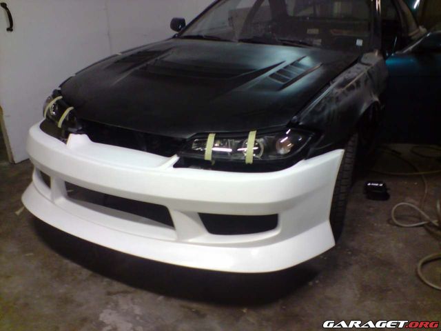

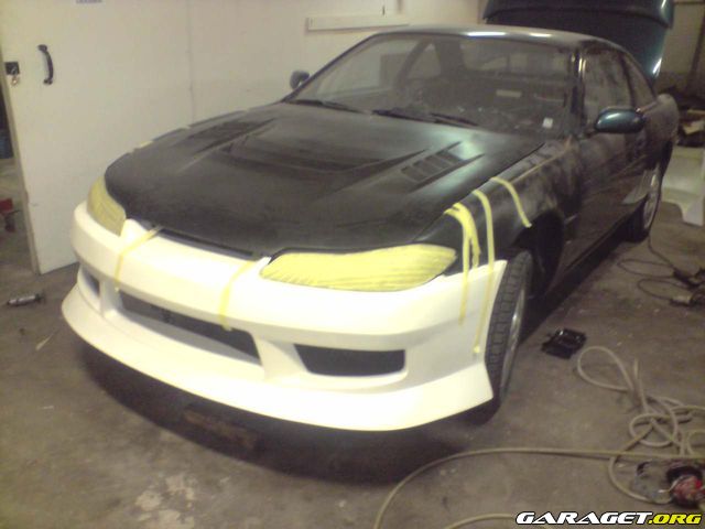

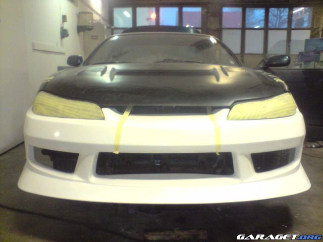

Test monterade kylet, man ser något blänka smile
https://www1.garaget.org/gallery/archive/35405/793190_p88nkp.jpg
bild på fronten smile
