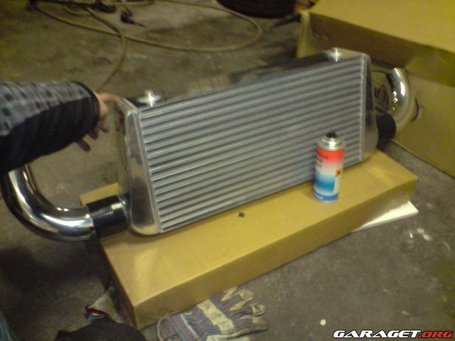

Intercooler, modell STOR!
https://www1.garaget.org/gallery/archive/35405/795551_iq8qp2.jpg

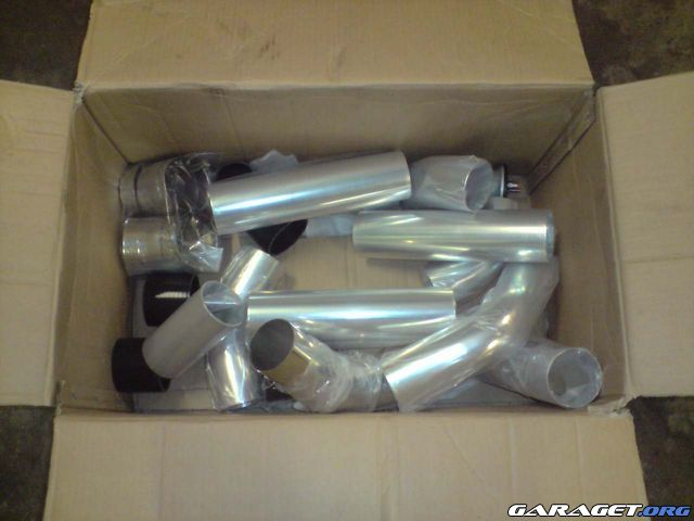

Lite rostfria 3" rör till tryckrör, med svarta sillisar och klämmor
https://www1.garaget.org/gallery/archive/35405/795553_yyar9w.jpg

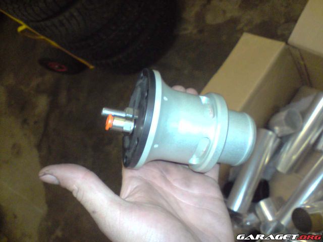

Även en 50 mm race dump smile
Och allt detta kommer från kl racing, smidigt när man känner christer som har de, och de ligger precis runt hörnet, bara gå o hämta vad man vill ha smile

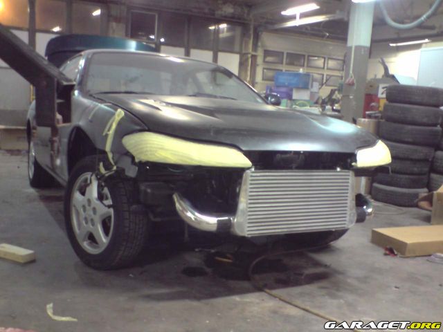

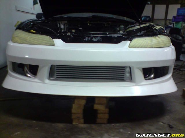

Kunde inte hålla mig sen, så gjorde fästen för intercoolern o monterade den, den satt verkligen klockrent! behövde inte ens göra fästen till ovansidan av intercoolern, bara skruva i befintliga hål, och sedan svetsade jag bara dit stag för att stabilisera upp det under, blev kanon!
https://www1.garaget.org/gallery/archive/35405/795559_yjjmwc.jpg
Den sitter bra där bakom smile

Jävlar att intercoolern satt bra där ! big_smile tummen upp att du har svarta siliconslangar och inte blåa "häftiga" tongue

(Y) blev fint du!

nice alltid skönt när grejerna sitter som de skall smile
Mm, blev riktigt bra, smälter in lite bättre med svart smile

Fyfan va bra dehär kommer bli! Blev riktigt nice med IC`n big_smile

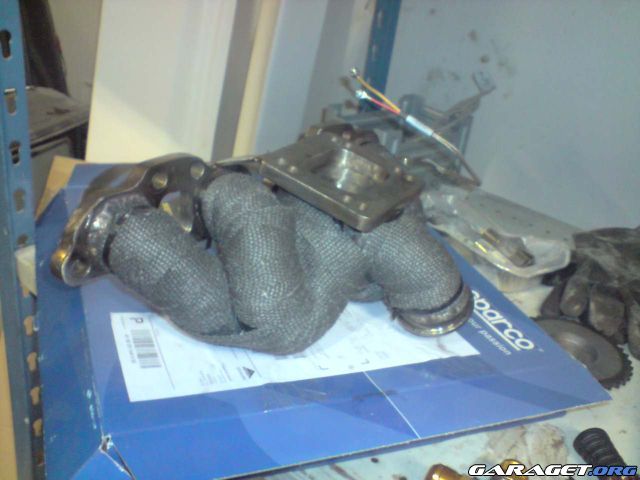

Har även fått grenröret om svetsat om byggt för wastegaten och förstäkt lite svetsar, väntar bara på att de ska planas nu, och sedan kan jag linda det och montera det smile Även fixat slangarna till turbon smile
Lite bilder på hur de blev med grenröret o wastegaten
https://www1.garaget.org/gallery/archive/35405/797501_093ett.jpg
https://www1.garaget.org/gallery/archive/35405/797502_kcd4i7.jpg
så ser det ut iaf.

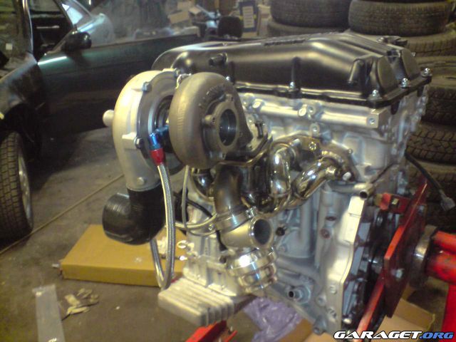

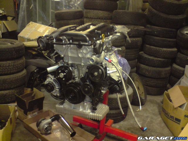

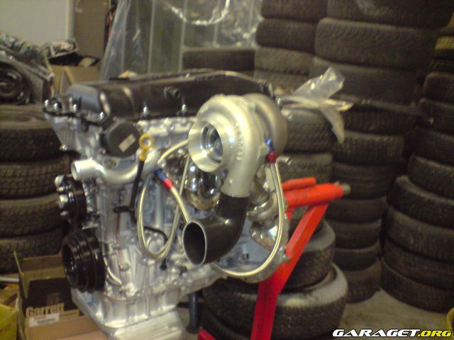

Äntligen fått tillbaka grenröret från planing o svetsning nu, så har lindat det nu ikväll, och även monterat generator, o servo pump i alla fästen på motorn, så nu är det bara kopplingen o svänghjulet kvar, sen ska motorn i!
Fick även inkopplat apexi avc-r:n i söndags, o den startade till mina stora förvåning på första försöket, om den funkar återstår att se smile
Det närmar sig start av motorn för varje dag, blir bra nervös faktiskt tongue
Lite bilder på grenröret o motorn iaf
https://www1.garaget.org/gallery/archive/35405/798746_rb9fv5.jpg
https://www1.garaget.org/gallery/archive/35405/798748_p2g1sc.jpg
