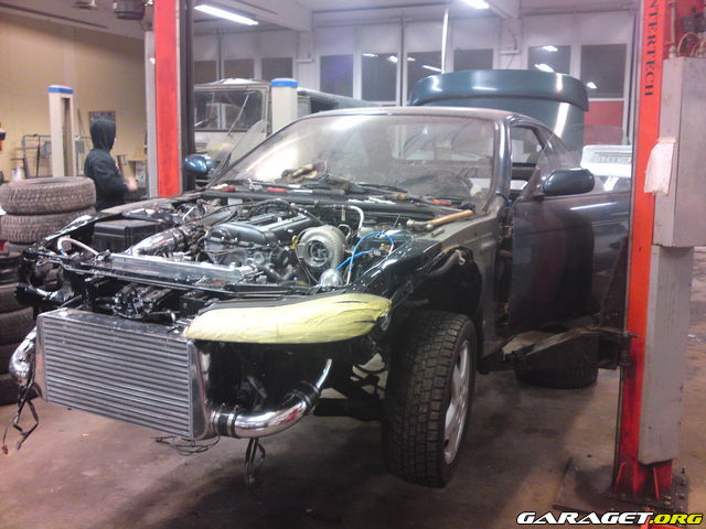

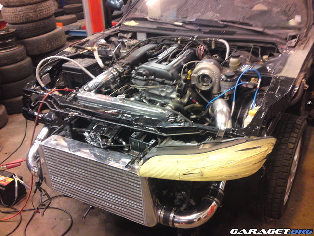

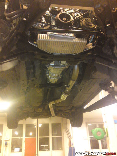

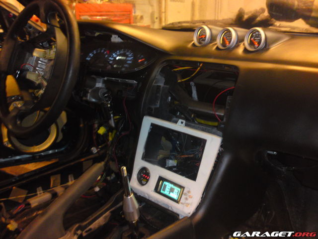

Så nu tänkte ja lägga upp lite bilder o grejs tongue
Fredagen
Kämpade för fullt med att göra klart det sista för att kunna starta bilen
Monterade avgas och downpipe
drog färdigt den sista elen till givarna
Monterade tryckrör
och en del små pill
https://www1.garaget.org/gallery/archive/35405/822961_j08jbe.jpg
https://www1.garaget.org/gallery/archive/35405/822962_3kcc3d.jpg
Kopplade inte mätarna o kollade så att ström fanns smile
Lördag
Dagen då det var planerat för start
Började med o fixa lite små pill, någon slang klämma skulle dit osv
Började hälla i oljor, luftade vatten kylet och sedan var det klart för start
Första försöket, hände det inte ett piss!, start motor gick inte ens runt.
felsökning visade att det var något eftermonterat tattar larm och en dålig jordpunk som orskade det tongue
När det äntligen var fixat skulle vi testa igen, motorn går runt och vi får upp oljetryck. sedan i med tändstiften o försöka starta på riktigt. Men den vill ändå inte! börjar felsöka och upptäcker blandannat att gnista saknas, men hittar ingen orsak.
Senare så börjar det palla ur totalt, knäpper i diverse relän, ventiler knackar konstiga värden i apexit, ingenting stämde överhuvud taget! Felsök, felsök, felsök
men hittar inget.
https://www1.garaget.org/gallery/archive/35405/822976_d5s6yj.jpg
Söndagen
åker iväg för att testa min styrbox i en annan bil för att kolla om det är det som är felet.
in med boxen i hans bil, och hans bil beter sig likadant. äntligen hittat felet, men nu är ju apexi boxen kass alltså, vilket kommer ta ett par månader att få ny på garantin från USA. Som tur är fick jag låna Peter ahlins box o testa, han har exakt samma box o samma programvara i som det var i min, så åkte hem med den o testade.
Monterade skiten, skruvade ur tändstiften för att köra runt o få upp oljetryck.
när jag väl hade oljetryck, skruvade jag i tändstiften och startade igen
WROOOM sa det och bilen var igång! big_smile
startade med en gång då.
lite orolig på tomgång pga av läckage i insuget, men de fixades snabbt smile
Ställde tomgången på 1100 rpm o kontrollerade tändning, och allt verkade stämma smile
https://www1.garaget.org/gallery/archive/35405/822974_8s8pyz.jpg
