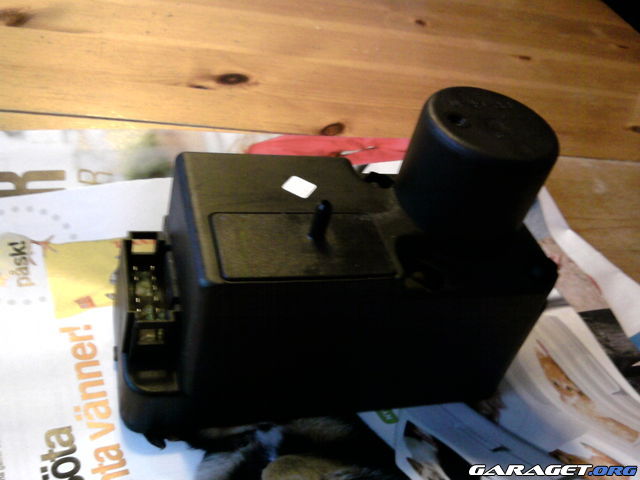

Tja! här var det döare än i graven ha ha... bilen har stått längst in på tomten insnöad nu i två månader. tog fram en borste och en skyffel och skottade fram pärlan. sen plockade jag fram batteriladdare eftersom det var stendött. när jag laddat batteriet skulle jag låsa upp bilen. (låser upp i förardörren, centrallås direkt till resten av dörrarna + bagageluckan). då låser den upp utan problem. sen när jag tar ur nyckeln så låser den bilen av sig självt. när den är låst fortsätter motorn att jobba. jag tänkte den kommer ju brinna upp. så fick låsa upp trotts att den jobbade sen klättra in i bagaget från bakdörren och plocka dän motorn. den var blöt för det är rosthål i bagageluckan. tog in den så den torkar och monterade tillbaka den dagen efter. den låser, men låser inte upp. och för att få den att sluta jobba måste man ta av batteripolen eller ta loss kablarna från den.
någon som har ett tipps på vad felet kan vara, eller är det bara köpa ny motor?
https://www1.garaget.org/gallery/archive/58590/882194_47jzw5.jpg
motorn till centrallåset
blir väl att köpa en ny, hoppas det funkar då.

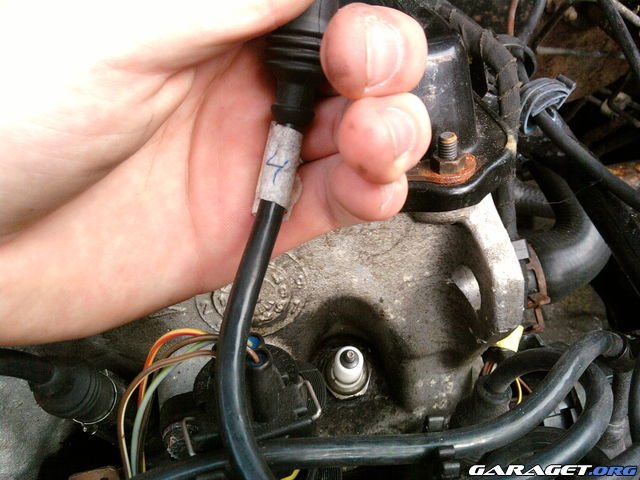

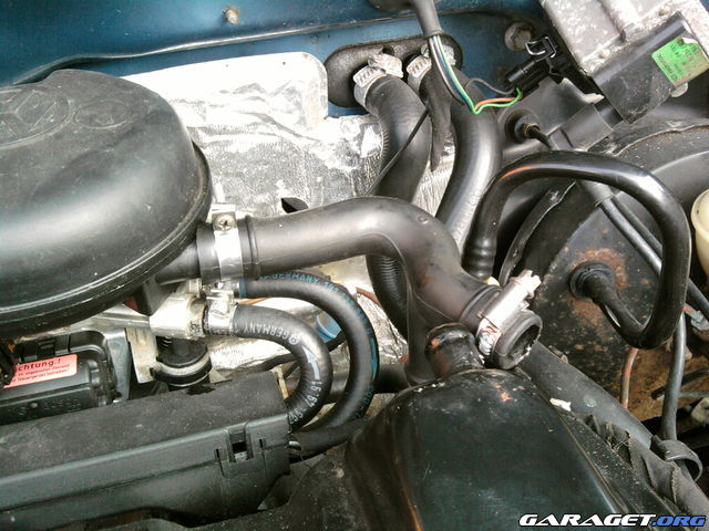

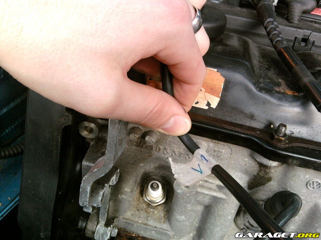

Jaha, efter mycket "jag ska, snart, snart" tog jag tag i saken och började plocka ner motorn igår. det som ska göras är som sagt byta topplockspackningen. får se om även en planing av toppen är nödvändig. när det ändå är isär byts förmodligen alla andra packningar runt vattenpump, termostat osv (bytte dom nyss men gör det hellre än gång för mycket än att det börjar läcka där med när jag äntligen satt ihop allt igen). byter nog även kamrem. nu till 5 nästan onödiga bilder, fler kommer imorn från bättre kamera;

"centrallåsmotorn" (vaccuumpump?) har jag ett ex liggandes av, kolla vad du har för modellbeteckning så kan jag jämföra, betalar du frakten så är den din.
Felet kan också vara att nån kabel har gått av eller fått en spricka, pumpen jobbar till ett visst motstånd innan den slutar, och det motståndet kanske aldrig kommer (därför den inte låser upp heller).
Om jag inte förstått konstruktionen helt fel dvs. (min gamla passat hade en pump som såg precis likadan ut, och är ju samma årsmodell..)
du har nog helt rätt! kan inte heller det där helt och hållet, men låter som en rimlig ide'! tackar för det , ska kolla upp modellbeteckningen idag så skickar jag dig ett pm! mvh viktor
