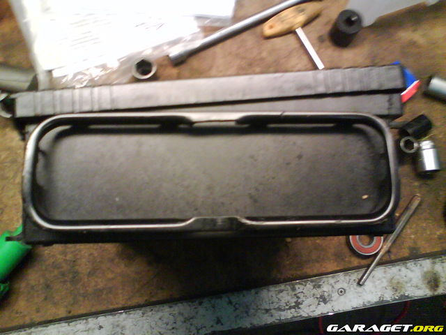

Gjorde en platta i plast som jag satt i hålet vid ett gammalt fläkthål i mitten, blev väldigt dåligt lackat men den skall lackas om till svart så småningom.
https://www1.garaget.org/gallery/archive/36400/779698_5ljf8q.jpg
Biten som ersatte fläktutblås

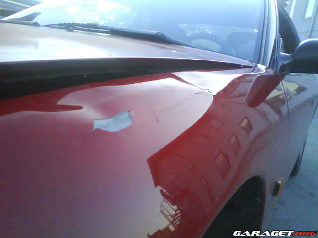

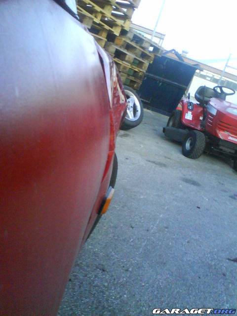

Knäppte även några bilder på hur framskärmarna ser ut nu efter sabotaget, mindre kul att se på bilen just nu hmm
https://www1.garaget.org/gallery/archive/36400/779699_n3tlb7.jpg
Sabotage hmm
https://www1.garaget.org/gallery/archive/36400/779700_c2nts7.jpg
Sabotage hmm Vänstersida

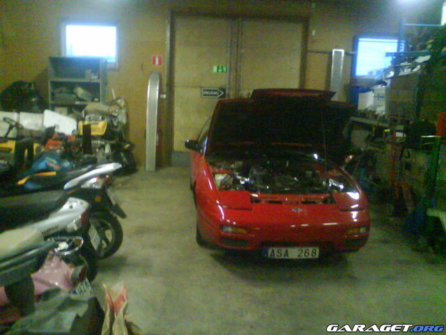

Fick äntligen in bilen i garaget/verkstan!
https://www1.garaget.org/gallery/archive/36400/779701_roiw1g.jpg
Inne i garaget/verkstan. Lite mkt skit därinne just nu men kommer bli bättre i slutet på månaden! smile

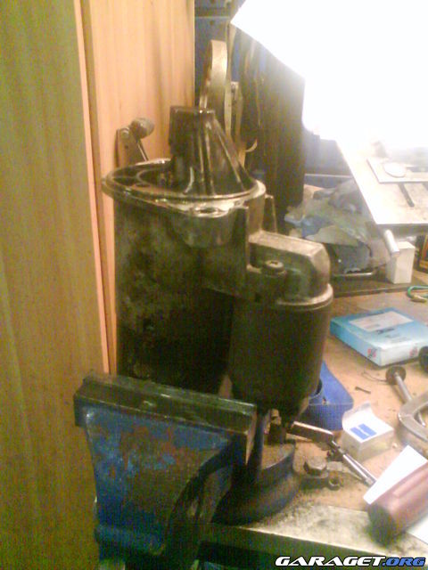

Började med att plocka av startmotorn och kolla den, allt såg bra ut.
Kopplade på lite ström och voila den funkade utan minsta problem. Gjorde rent den och skruvade dit den igen, drog om några kablar då dom var väldigt klåpigt dragna.
https://www1.garaget.org/gallery/archive/36400/779702_0k5kg3.jpg
Innan den blev rengjord och isärskruvad.

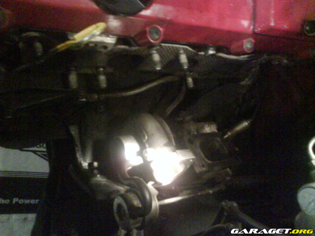

Sen gav jag mig in på att plocka av grenröret, hatar verkligen det momentet tongue
Efter en massa svordomar så fick jag loss den med lite hjälp från farsgubben.
Hela packningen var bortblåst...
Plus att pinbultarna på grenröret var helt slut, gängade om lite och satte i insekts skruvar istället, vilket troligtvis kommer funka prima.
Satte dit nya packningen, skruvade ihop det.
https://www1.garaget.org/gallery/archive/36400/779703_6ny6kk.jpg
Turbo
Allt fastskruvat och nya delar på plats, då återstod det bara att vrida på nyckeln.
Bilen startade 2 gånger sedan ingenting, gav startmotorn en liten duns med hammaren och bilen startade.

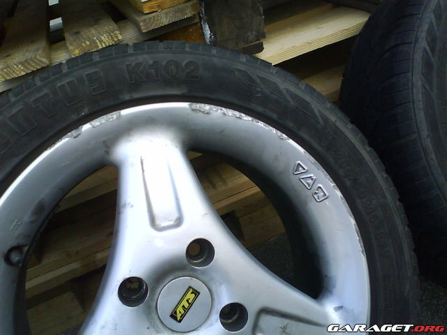

Gav mig på att slipa fälgarna idag, usch för att slipa tongue
Dom är färdig slipade nu iaf så imorgon skall vit färg åka på, hoppas det blir bra.
Funderar på att göra någon sorts röd detalj i dom urgröpta rektangel liknande på fälgarna om ni ser det på första fälg bilden. Kom gärna med förslag på vad ni tkr.
https://www1.garaget.org/gallery/archive/36400/782386_mce789.jpg
Innan
https://www1.garaget.org/gallery/archive/36400/782390_2357ak.jpg
Efter, olackade!

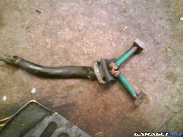

Startmotorn funkade bara till och från så jag plockade av den igen och kollade kolen, och OJJ vad dom var slitna yikes
https://www1.garaget.org/gallery/archive/36400/782393_ndq4od.jpg
Kolen till startmotorn, dom skall vara ungefär dubbel så stora yikes
Nu går startmotorn varje gång jag vrider på nyckeln, slipper klippa till solenoiden ;P

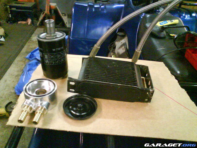

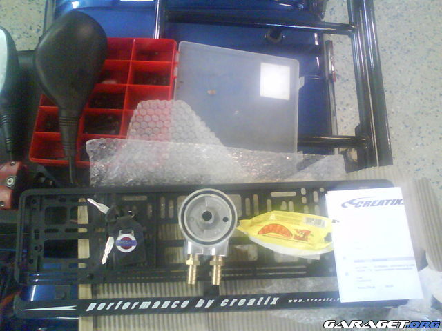

Imorgon skall oljekylet på för jag fick ett fint paket idag, fick en Banana Skids i mitt paket från Creatix.
Det tackar vi för smile
https://www1.garaget.org/gallery/archive/36400/782396_woz9tw.jpg
Paket med termostatstyrd sandwich, regplåts hållare och en Banana Skids. Uppäten på bilden dock XDDD

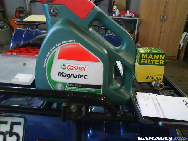

Köpte även olja, visst blev det rätt? yikes
Castrol 5-40W c3?
https://www1.garaget.org/gallery/archive/36400/782401_7v1txo.jpg
Olja och oljefilter!

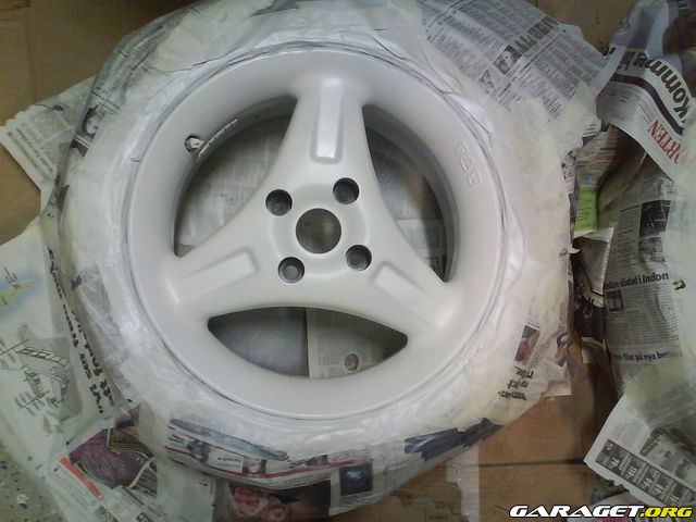

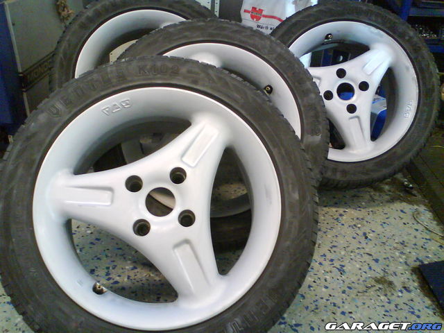

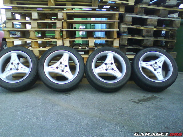

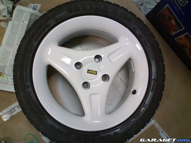

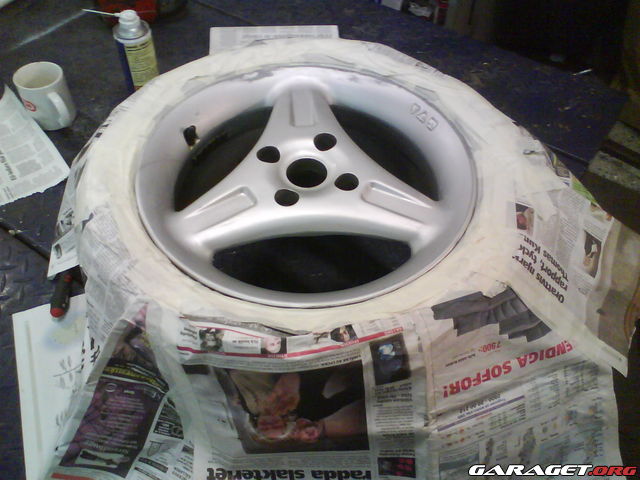

Nu är fälgarna lackade, väntar bara på att mina nya däck skall komma. Så nästa vecka åker fälgarna på bilen samt att bilen blir sänkt samtidigt!
Såhär såg fälgarna ut precis innan lack:
https://www1.garaget.org/gallery/archive/36400/783565_7iywu9.jpg
Här har jag bara lackat dom, ingen klarlack på än:
https://www1.garaget.org/gallery/archive/36400/783573_ps7yk2.jpg
Här har jag bara lackat dom, ingen klarlack på där!!
Efter färg och klarlack:
https://www1.garaget.org/gallery/archive/36400/783569_bhsj1o.jpg
Efteråt smile
En liten bild på det som åker på imorgon:
Oljekylaren kommer bytas till en modell större efter vintern, måste ha bilen i vinter så det får duga till nästa oljebyte.
https://www1.garaget.org/gallery/archive/36400/783578_ujdylh.jpg

Fälgarna blev riktigt snygga! Hur lagade du "kantstötningarna"? smile
Gotlänning på drift.. Konstant!
1 325 Inlägg
15 oktober 2009
Dom är ännu kvar hmm
Försökte laga dom men det blev så himla fult.
Men det blev lite bättre iaf, la dit lite "metall på tub" eller vad nu polaren kallade det för tongue
Lägger upp bild på det när fälgarna torkat å så smile
