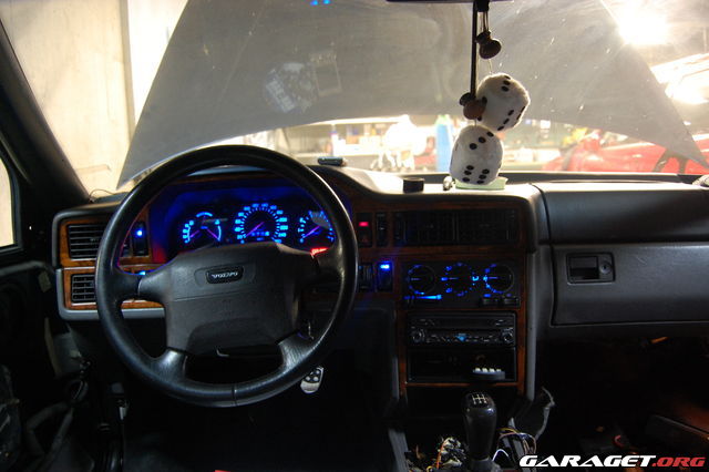

Fredag blev rättså lugnt på min sida.. fast jag bytte till blåa dioder åt farsan (instrument,knappar,ecc) Blev nice smile

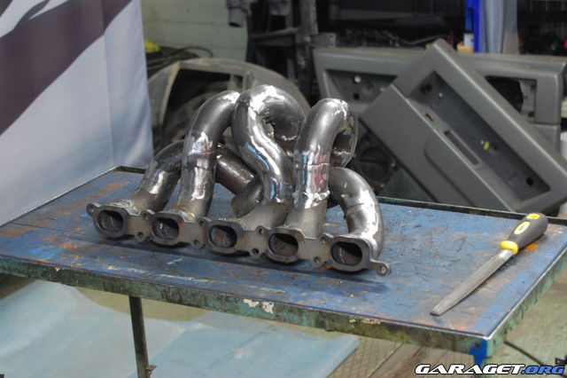

Grenröret börjar närma sig.Fick lite hjälp av far med grenrör också går mkt fortare smile Har helsvetsat röret så gott som klart nu. Ska slipa till svetsarna lite mer. Ska ska de på avgasbandage med smile

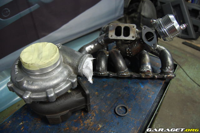

Passar mer eller mindre perfekt!, här sitter turbo och wg på plats..

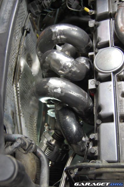

https://www1.garaget.org/gallery/archive/47050/784898_w9vrwc.jpg

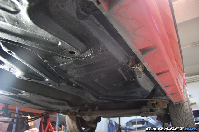

Har även hunnit skrapa och kladda lite under.

Grenröret blev ju susigt snyggt detta smile Men slipa inte bort all svets så de inte blir plant, för svetsen kan spricka annars ganska lätt ! Men slipa lite bara iaf.
Du ska väl bara linda med avgasbanddage ?
130 Inlägg
18 oktober 2009
Tack så mycket!! smile Nejdå, framsidan är ju klart. är lite kvar på baksidan som ska slipas bort. Sen ska avgasbandage på! Så de kommer inte synas hur fula svetsarna än är smile

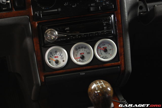

https://www1.garaget.org/gallery/archive/47050/785218_la9y2p.jpg
Var duktigt trött idag, så har nästan varit hemma hela dagen. Men kom ner en snabbis till garaget och gjorde en hållare till mina mätare. Blev lite sådär... skyller på att ja var trött haha wink

väldigt fint! Impad av grenröret. Hur svårt var det på en skala från 1-5?
Teabag appreciation club.
130 Inlägg
19 oktober 2009
Tackar, hmm altså. fick göra om en kollektor men när du e klar med kollektorn flyter de bara på. Fick göra om 2 rör också. Men bara man pnktar upp så går det ju nästan att bryta dän rören å ordna upp de som inte blev bra smile
