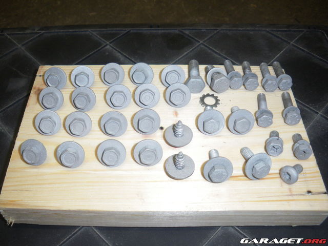

en del har blivit blästrad samt borstad med stålborste, mycket slipande o en del lackade delar men få börja med med bilder på hur det såg innan allt smile

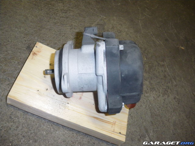

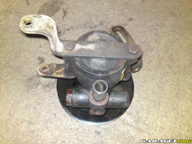

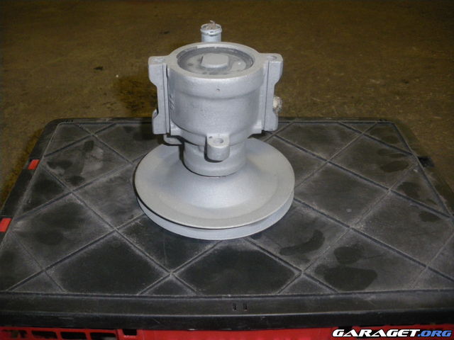

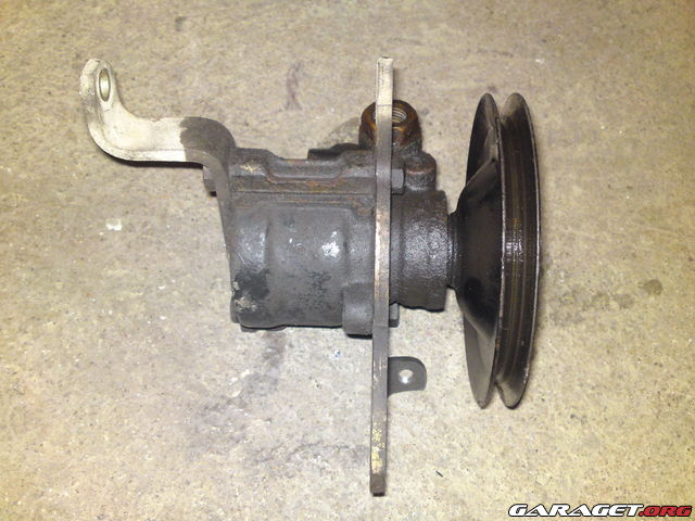

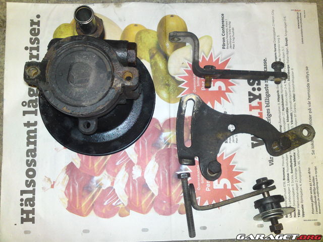

servo pumpen
https://www1.garaget.org/gallery/archive/17786/795257_bn38yy.jpg

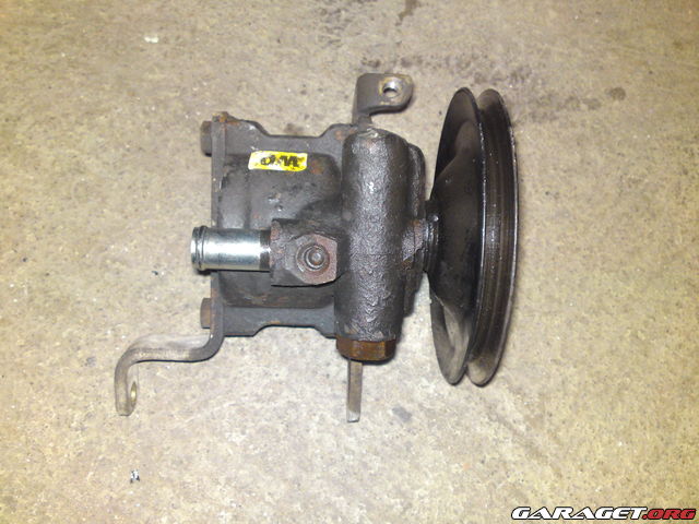

servon nedmonterad i delar för blästring
https://www1.garaget.org/gallery/archive/17786/795263_5exc4d.jpg

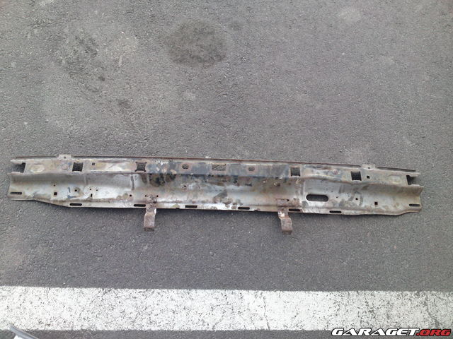

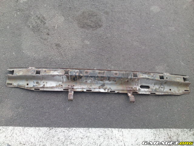

bakre krockbalken så gott som rostfri big_smile

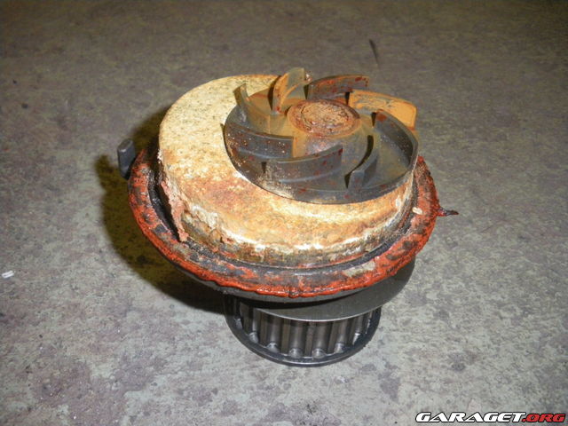

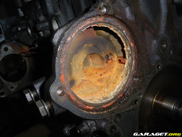

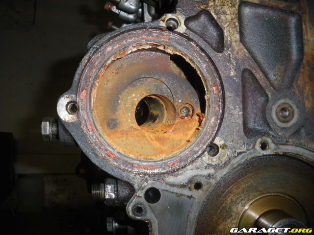

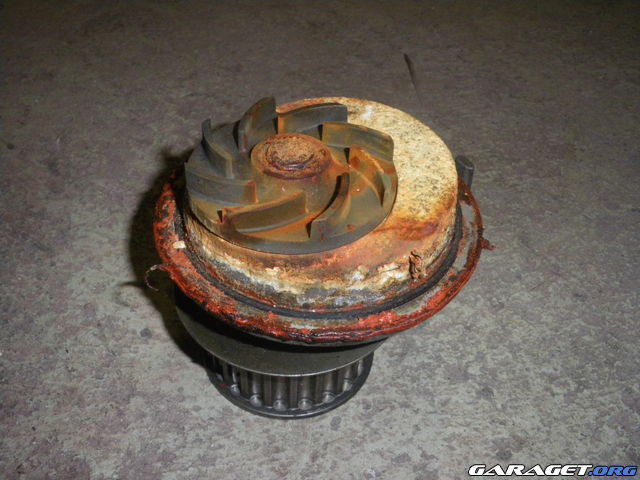

vatten pumphuset då, enda jag kan tänka mig är att bilen har fått gå på så lite glykol som möjligt o mes vatten =/
https://www1.garaget.org/gallery/archive/17786/795272_i7bdr9.jpg
annan vinkel då
https://www1.garaget.org/gallery/archive/17786/795275_ock6pe.jpg

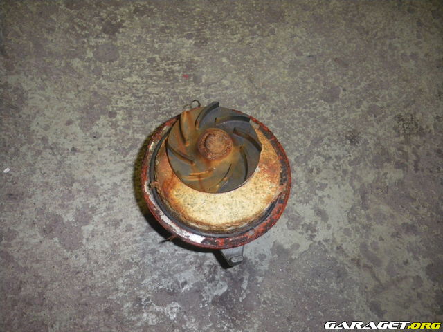

vatten pumpen, så äckligt men fan vilken snygg färg big_smile

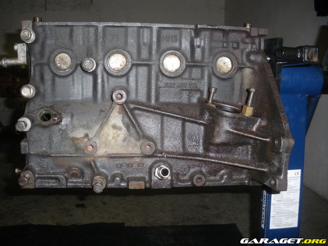

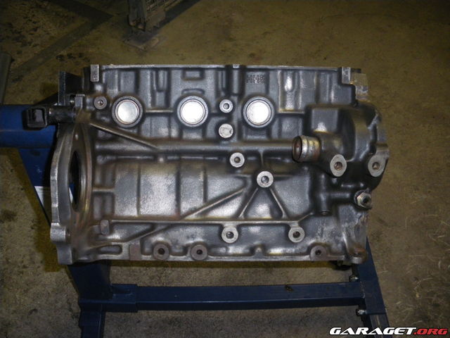

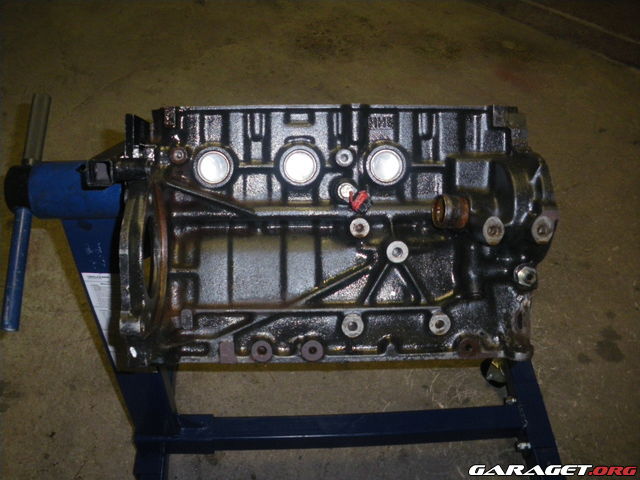

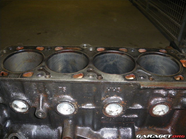

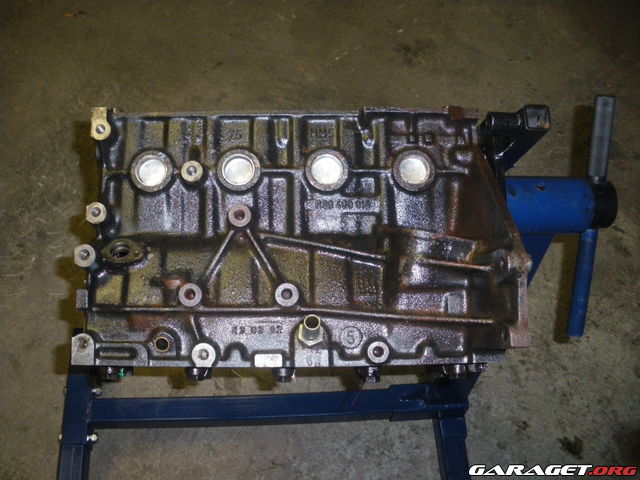

spisen eller rättare sagt blocket i en enda skall helt tom
https://www1.garaget.org/gallery/archive/17786/795283_b9e3zx.jpg

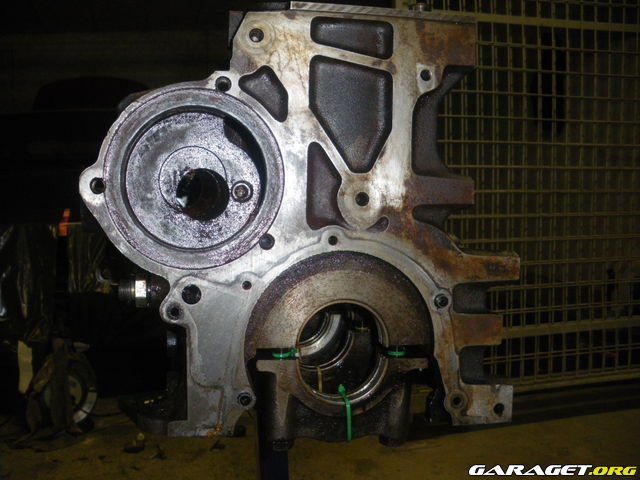

baksidan på spisen då
https://www1.garaget.org/gallery/archive/17786/795287_t9oteo.jpg

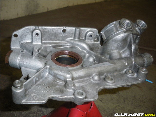

oljepumpen avfettat men inte helt ren
https://www1.garaget.org/gallery/archive/17786/795299_auvdum.jpg
lite smuts kvar
https://www1.garaget.org/gallery/archive/17786/795300_8wxyd2.jpg

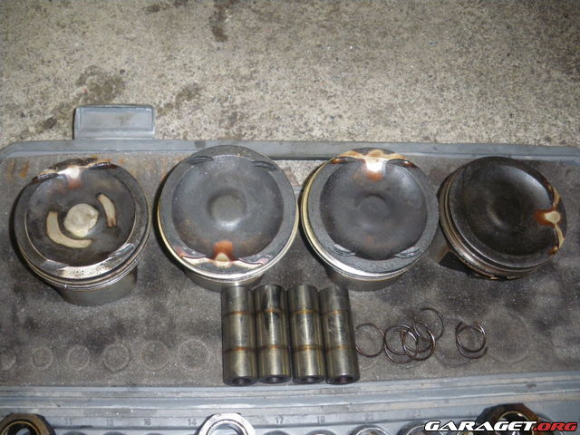

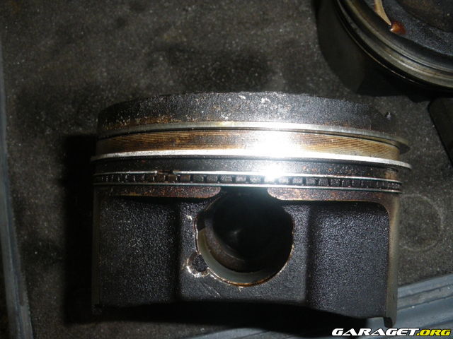

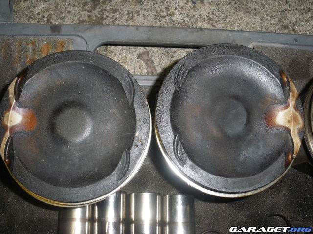

mina söta kolvar då, är så säker på att det är ventiltätningen som inte är hela
https://www1.garaget.org/gallery/archive/17786/795306_lajkhb.jpg

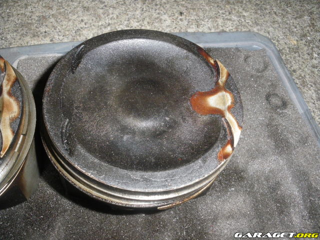

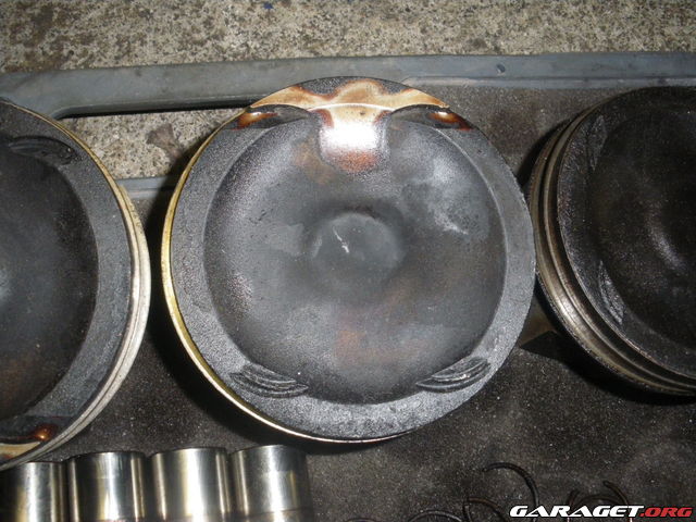

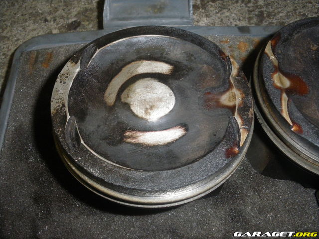

kolsvarta kolvar, undra om de sålde så redan hos opel big_smile
https://www1.garaget.org/gallery/archive/17786/795309_iql9j6.jpg
lägg märke till de små skadorna som ventilarna har orsakat, tippar på att kamaxeln inte va helt nollad
https://www1.garaget.org/gallery/archive/17786/795321_ddcfio.jpg

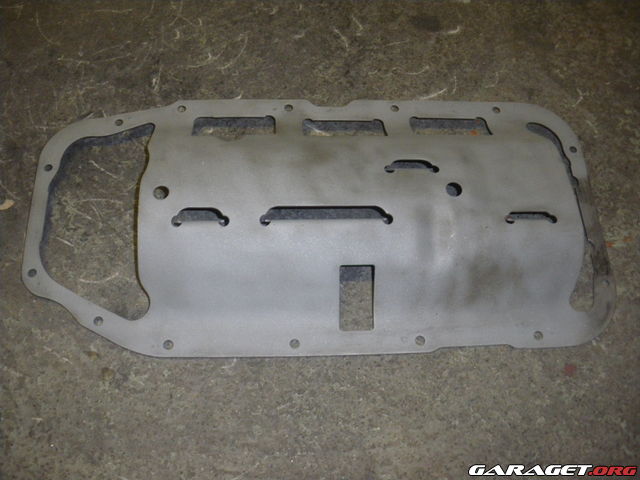

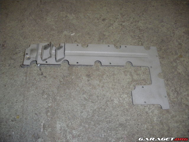

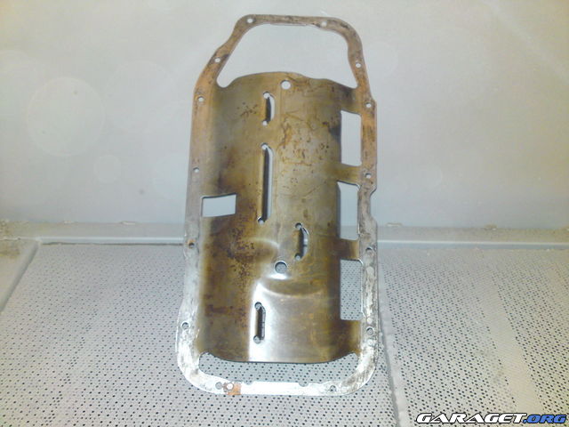

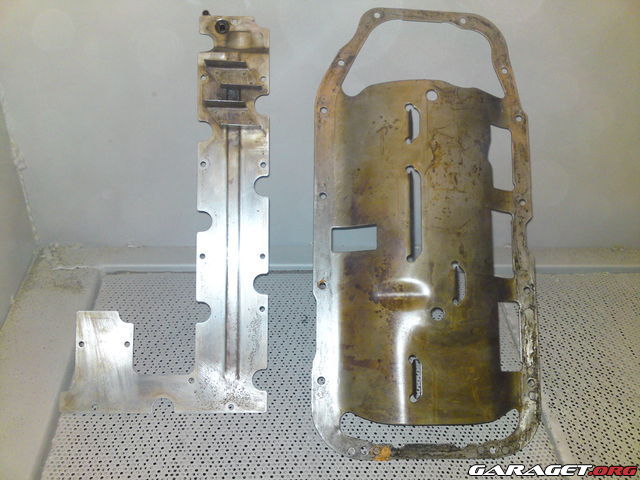

stålkåpan innanför oljetråget i bläster skåpet
https://www1.garaget.org/gallery/archive/17786/795330_i7nlyu.jpg

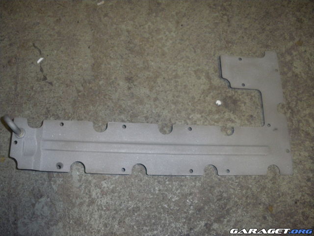

vevelhusventlationsplåten till vänster redo för blästring
då va det bara en lite del av det som har gjorts

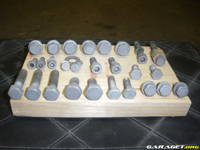

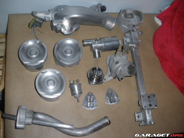

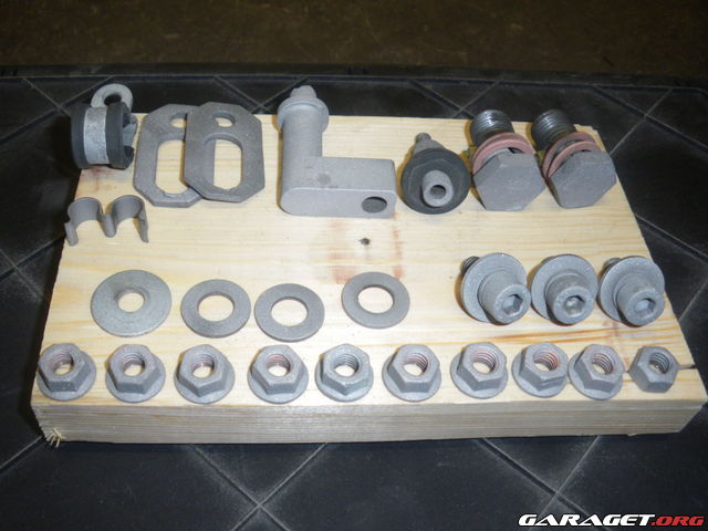

japp dags igen för lite nya bilder smile
det har vart en del blästrande o slipande, så jag får bjuda på lite bilder

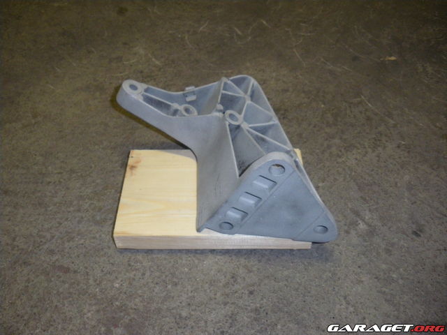

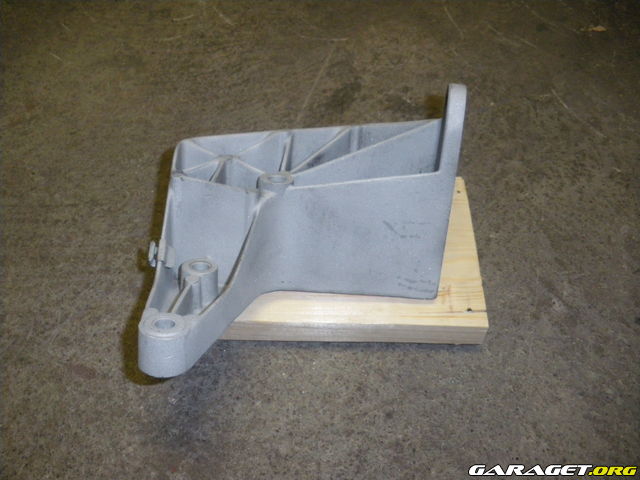

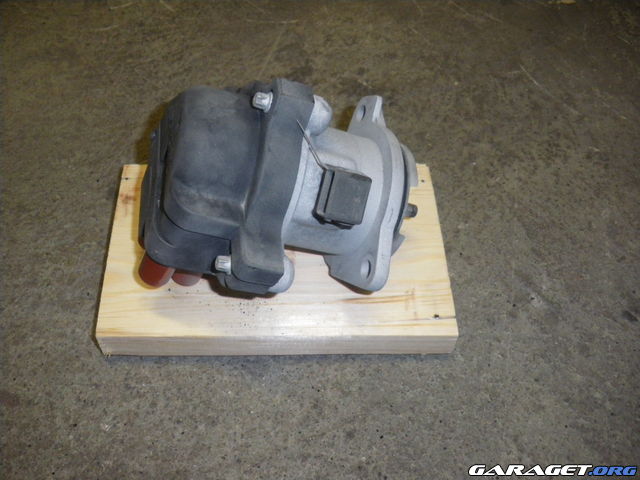

fördelingslådafäste
https://www1.garaget.org/gallery/archive/17786/796332_5n31p5.jpg

plåten innanför oljetråget, blästrad o jag vet att det finns olja där o den lär se skitig ut sen, men ville endå blästra big_smile

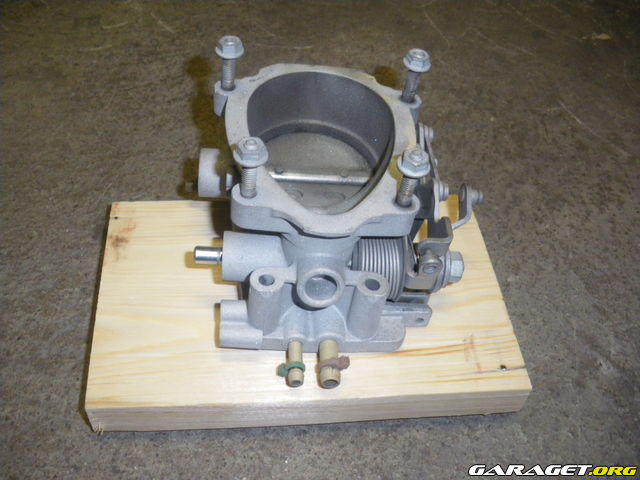

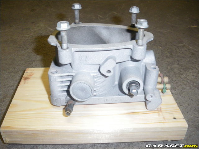

spjelhuset

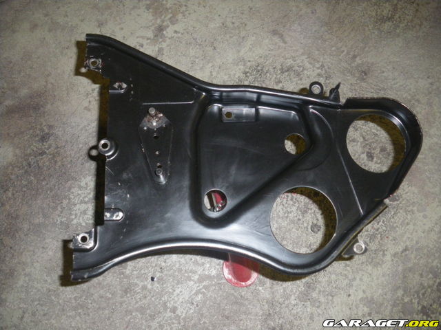

https://www1.garaget.org/gallery/archive/17786/796358_xlpkm0.jpg

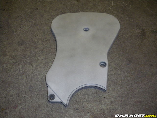

kammremskåpan som skall slipas o poleras upp smile

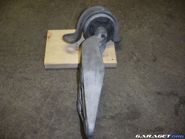

motorkudden

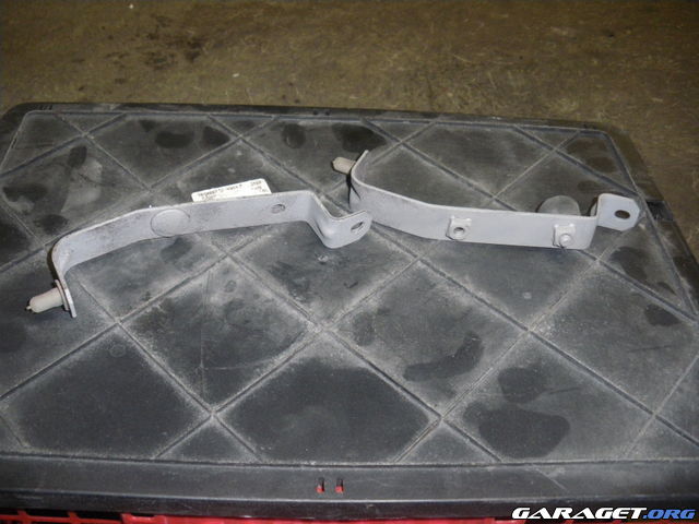

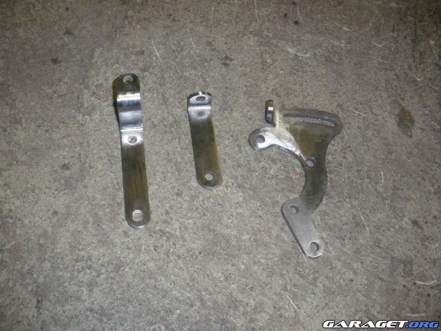

oljekyl fäste

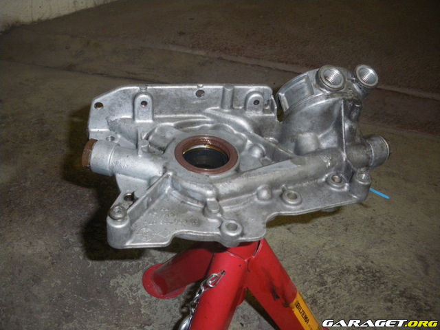

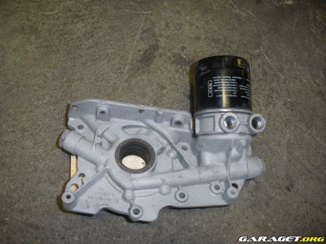

oljepumpen blästrad
https://www1.garaget.org/gallery/archive/17786/796366_9gt2l9.jpg

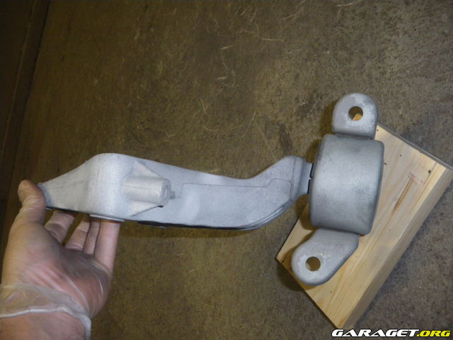

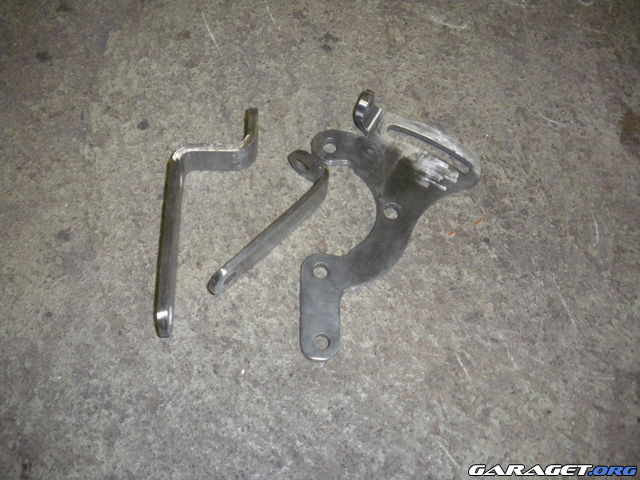

servo fäste samt reglage
https://www1.garaget.org/gallery/archive/17786/796367_lt06uj.jpg
här slipade faktiskt för hand
https://www1.garaget.org/gallery/archive/17786/796370_xnxkkw.jpg

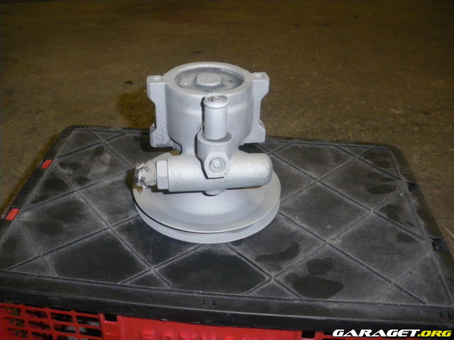

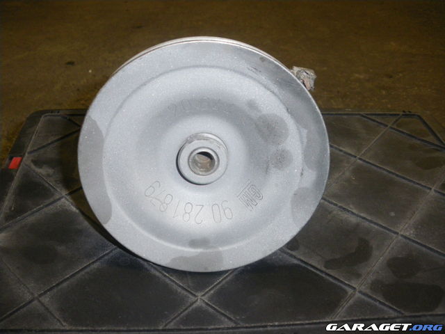

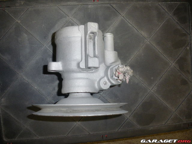

servopumpen

blästrad o fin men fick lite fett/olja på sig

vattenpumpen, så gott som ny igen smile

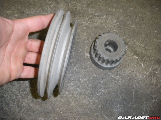

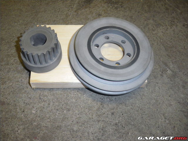

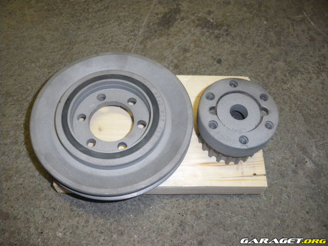

vevaxel bulten
https://www1.garaget.org/gallery/archive/17786/796388_9pld4h.jpg
sjuka lösningar som folk kan få för sig, vevaxelbulten består av en svetsad mutter o en bricka på en kapad bult, vette fan vilka av de tidigare ägarna som har uppfunnit detta =/

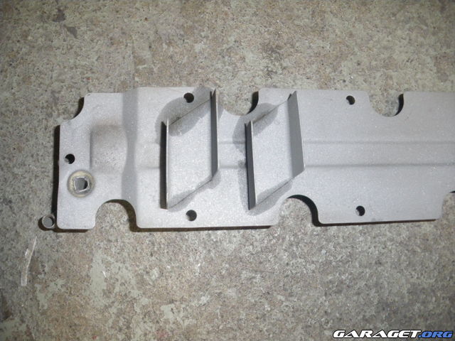

vevelhusventlations plåten innre, vart fylld av sot eller va man kan kalla det iaf torkad olja
https://www1.garaget.org/gallery/archive/17786/796392_38zlrl.jpg
https://www1.garaget.org/gallery/archive/17786/796394_0zdcty.jpg
nu blir det bra när man ska sätta tillbax den med lite tätning så den blir tät big_smile

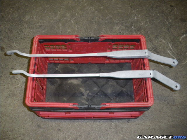

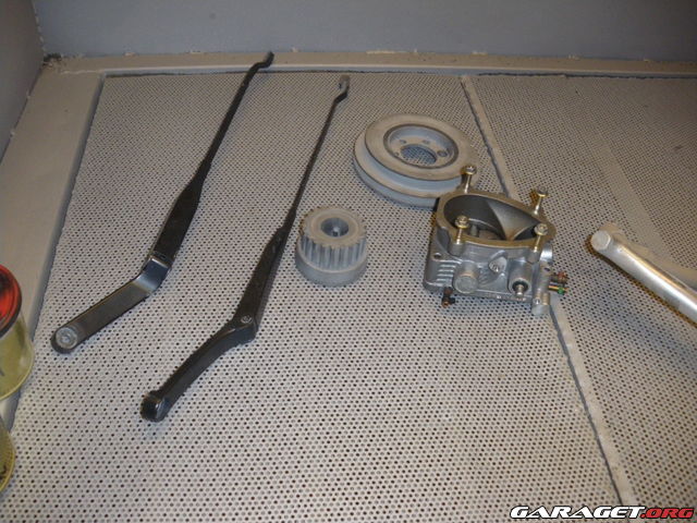

vindrutatorkar armar
https://www1.garaget.org/gallery/archive/17786/796399_1p6a8i.jpg
fick även lite att göra här

pumpen har inte gått så mycket enligt papprena, men jag ville endå blästra den som det mesta av de delarna, kan vara bra att byta den fast den hade knappt gått 2000mil.
kammremmen o pumpen bytes ut inte för så länge sen men antar att det är lika bra att byta för att vara på den säkra sidan.

Ang vattenpumpen, BYT! det är en slitagevara precis som spännrullar och kamrem. Allt bör bytas samtidigt om man vill vara noga och ha lite driftsäkerhet. Har du dessutom inte bytt den själv tidigare så är det ingen tvekan.

MattiasH skrev:
Kul att nån gör nånting av en calibra T istället för att bara stjäla motorerna roll wink
Vad blir det för ytbehandling på alla delar sen då?
fösöker verkligen göra nåt av denna calibra men jag kan erkänna att jag hade lite baktankar angående motorn big_smile
lär nog byta rubbet för bilen skall köras hårt o det skulle inte va kul o bli ståeende nånstans med en skuren pmup, allt ska ut o på nya delar vore dumt o snåla på just den lilla saken.
nej enligt papprena så e hela rubbet bytt för inte så länge sen, men blir nog bäst att byte det lilla som är kvar oxå
ytbehandling hade jag inte ens en tanke på, det mesta är gjort i alu så det blir en del slipande o sedan lack, medans andra delar skall poleras upp.
du får gärna ge lite tips på vilken ytbehandling man kan ha, blir alltid glad av tips big_smile
MVH/Rawad

Rawad skrev:
MVH/Rawad
Bra att du gör det ordentligt, du kommer inte ångra dig.
Eloxering är ju himla fint, kostar en slant men det är det absolut värt på mindre detaljer.
Kom bara ihåg att en blästrad yta brukar oxidera rätt fort utan behandling (been there, done that) polerat klarar sig bättre och är lättare att putsa upp senare när det börjar se dassigt ut.

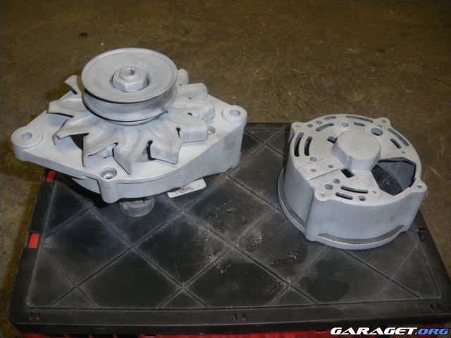

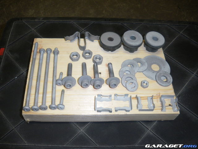

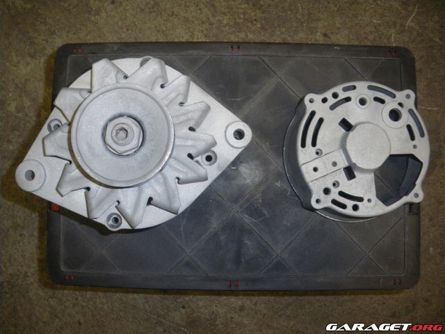

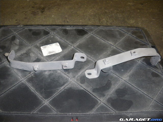

lite har man fått gjort i helgen, lyckade inte ta foto på allt men ett par blev det.
i helgen blev det en del slipning av delar, vissa delar vart blästrade o en del slipades ner efter blästring.
har slipat så mycket så jag har ont i tummen, inte roligt o slipa för han helt enkel.
kolvarna fick jag slipa i många timmar o på med autosol flera gånger för att få de fina igen, det va inte utseendet på de jag va ute efter utan att få bort all sot, sagt o gjort nu har jag lyckats med en del.
Fogar med ett par bilder så några är bara blästrade medans andra är slipade med bara 180slip o sedan 400, en lång väg kvar tills det blir plankt.
en sak har jag nu lärt mig att Alu är inte lika lätt polera upp som vanlig gärn eller va man nu kallar det.
https://www1.garaget.org/gallery/archive/17786/798196_jd6mda.jpg
en bild på orginal BTR, den kommer att bytas ut men vid bes skall den sitta på bilen o viktigt att det ser orginal ut smile
https://www1.garaget.org/gallery/archive/17786/798198_in9oax.jpg
fick ta bild på hela högen som blev nedslipad, otroligt svårt att fånga nån bild på det som är gjort, så ni ser en viss skillnad på det ena o det andra
