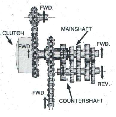

här fastnade jag...
http://iloapp.ivarsproduction.se/data/_gallery/public/46/1274733599_resized.jpg
vad faaaaaaan är countershaft???

De är väl den, va hettere... Som kuggarna sitter på?
http://www.dansmc.com/transdrive1b.jpg
