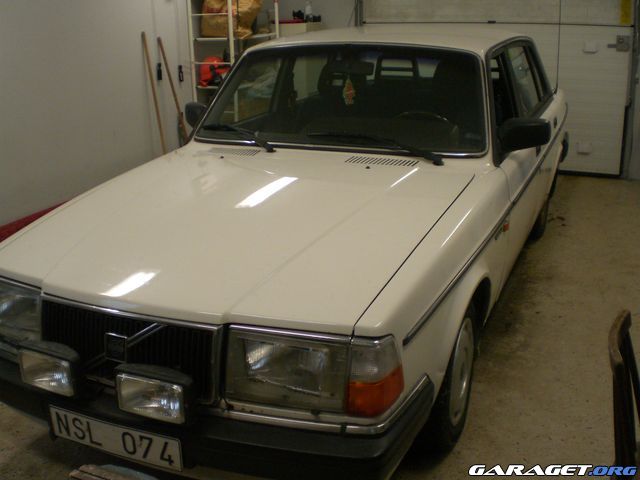

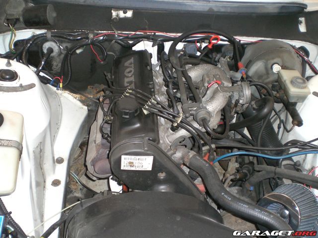

Lite bilder på bilen när jag köpte den wink

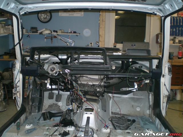

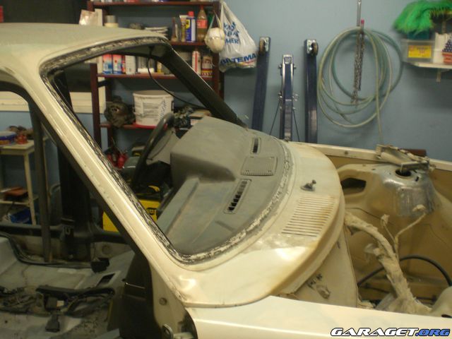

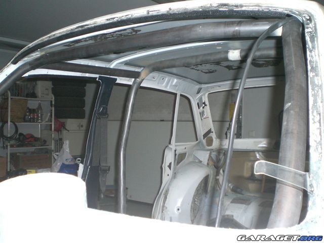

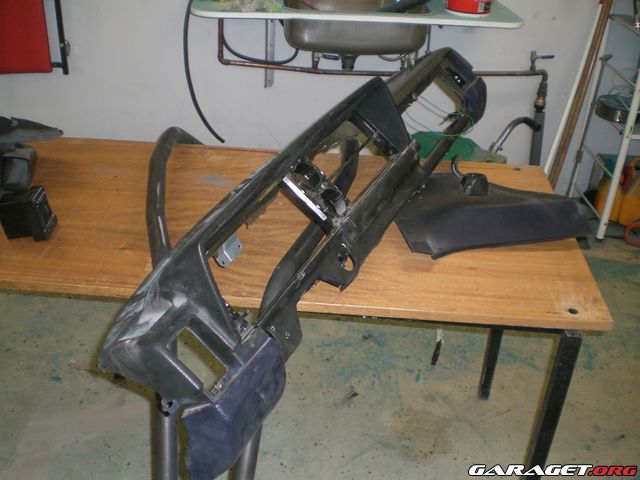

Tja va nere å börja med buren idag;)
https://www1.garaget.org/gallery/archive/122861/798702_0l1dxz.jpg
Börja med att ta bort instrument brädan
https://www1.garaget.org/gallery/archive/122861/798708_bk0gt5.jpg
Efter en stund wink
https://www1.garaget.org/gallery/archive/122861/798713_pidmoc.jpg
https://www1.garaget.org/gallery/archive/122861/798714_02z175.jpg
En hel bild på bilen hur den ser ut nu. H-bågen är prov punktad och dom främre rören är in stuckna i bilen.

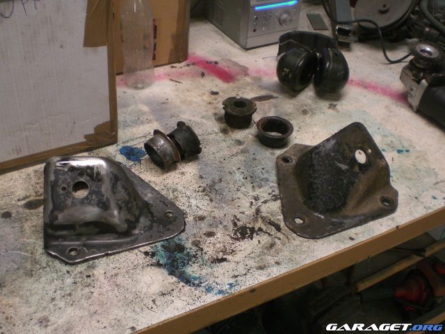

Tja va nere i garaget lite men hade ingen gas till svetsen så det blev inget bur bygge av,
men fixa lite med framvagnen istället
https://www1.garaget.org/gallery/archive/122861/799235_9imahd.jpg
slipa lite och tog bort bussningarna

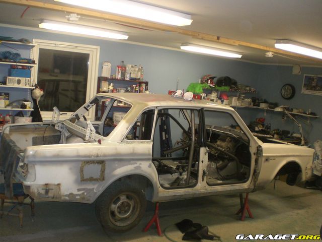

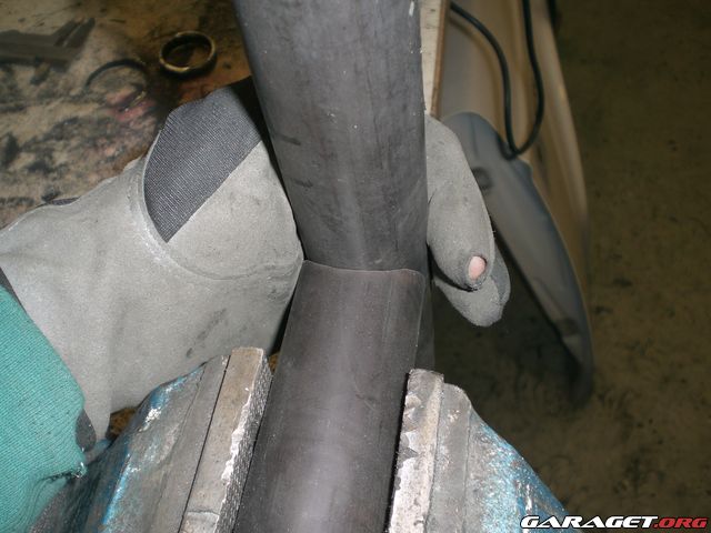

Tja jag har punktat främre delen av buren nu wink
https://www1.garaget.org/gallery/archive/122861/800852_til9r1.jpg
här slipa jag till passformen wink
https://www1.garaget.org/gallery/archive/122861/800857_pkltsk.jpg
här är det punktat
jag får förhoppnings vis hem gas till svetsen idag då ska jag helsvetsa smile
