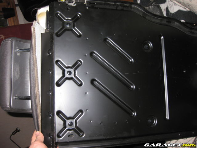

Hallå,  hur ntusan får jag bort dessa nackstöd på 9-5an??
Det är bak jag inte får bort dom, har lotsat klädseln och tagit ur ryggstödet men får inte alls ur dessa nackstöd.. nån som kan hjälpa mig?

dom  där bak sitter med torxs  skruvar du ser dom tydligt  om du fäller ner sätterna.

vart då?   när jag tittar in i själva stolen ser det ut som svarta hållare som man ska lotsa men kanske är ute o cyklar??  måste man inte ta bort klädseln??

är det baksätet jag snackar om kan vi har prata om olika säten ?  och är det en kombi du har såna fall kan jag inte. men har du ingen spärr du trycker in uppe på en av plast ringarna som sitter vid själva nackstöden tro du kan ta väck den om du trycker in den och dra upp nackstödet samtidigt.

hittar ingen spärr mer än långt inne i ryggstödet...

Om du tittar på din första bild så sitter det en svart knapp på vänstersida (bakifrån sett) knappen sitter på den svarta ringen där nackstödspinnen går ner om du trycker och håller in den o drar upp så ska den lossna och om den inte gör det så kolla på samma svarta ring fast på höger sida om det inte finns en spärrknapp där oxå (som är "innfäld") som måste tryckas in sammtidigt med hjälp av en nyckel eller skruvmejsel ( har sån på min mondeo)

jag har med en 9-5a och det är as lätt att ta bort. du kan trycka in två små knappar vid dom runda svarta ringarna så drar du ut det samtidigt.
