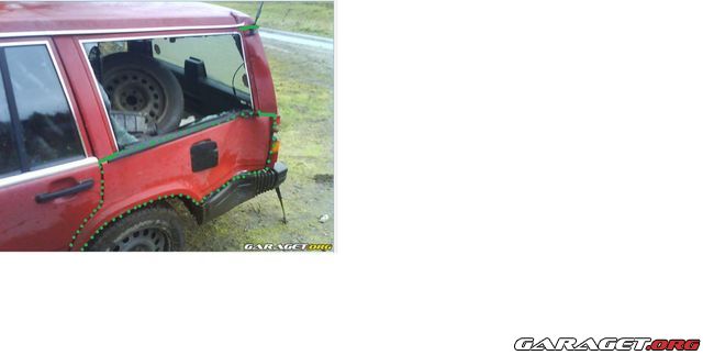

För det första; Grovrikta! Efter det så borrar du ur punktsvetsarna där jag gjort dom gröna prickarna, sen kapar du loss takstolpen, gör likadant på en donatorbil och sätter dit det på din bil och svetsar dit det igen i punktsvetsarna, räkna med några dagars jobb! Är dock inte helt säker på om det är punktat hela vägen där jag gjort gröna prickar men näst intill iaf! Annars får du kapa, och gå efter nån referenslinje isåfall, nåt veck i plåten eller liknande!
MVH/Jon
