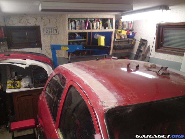

Fixade lite med taklisterna idag, lade mer spackel och det är ca 2 spacklingar kvar där.
https://www1.garaget.org/gallery/archive/37032/818249_la5c2l.jpg
Är strax klar med rosten, bara en sparklåda som de är lite ytrost på, en skärmkant som ska svetsas nästa helg, och lite spackling på bakluckan sen är det dags att passa in body kittet.

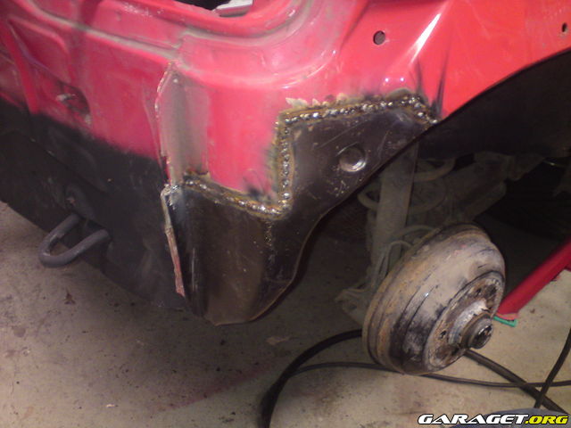

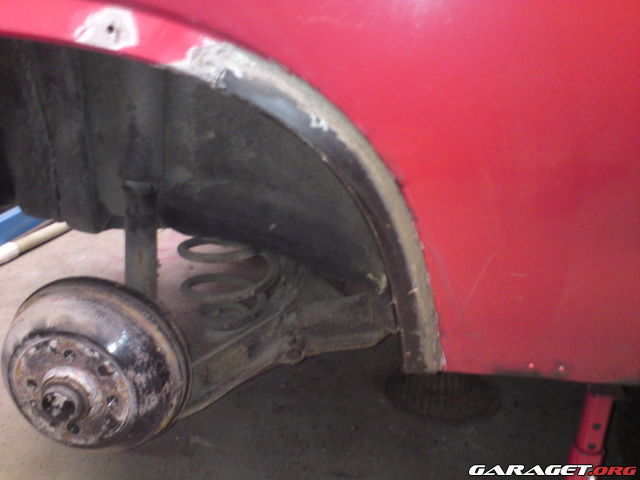

Har idag, bakis och jävlig tagit tag och lagat färdigt Bakskärmen. Äntligen klar och ingen plåt slog sig.
Det enda som är kvar är innerskärmen men den kommer lagas i morgon, så flyttar fram flytten av bilen till nya garaget ett par dagar. känns bättre att ha all rost klar innan jag flyttar på den.
https://www1.garaget.org/gallery/archive/37032/828816_o6rxl3.jpg
https://www1.garaget.org/gallery/archive/37032/828817_72dx8d.jpg

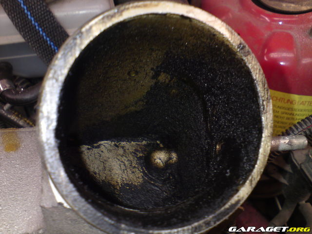

Här kommer en bild  på hur mitt insug serut.
Vem som helst kan ju se att det inte ser bra ut. och undrar om nån har någon bra ide på hur man gör rent en sån här enklast ? vill ju inte att det lossnar senare stora klumpar så man får in de i motorn. visserligen ska jag göra en motorrenovering  senare i höst men har ändå denna lös nu så tänkte att jag skulle göra rent den.... förslag?
