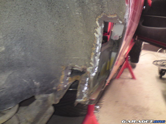

Kapat ur delar innerskärmen

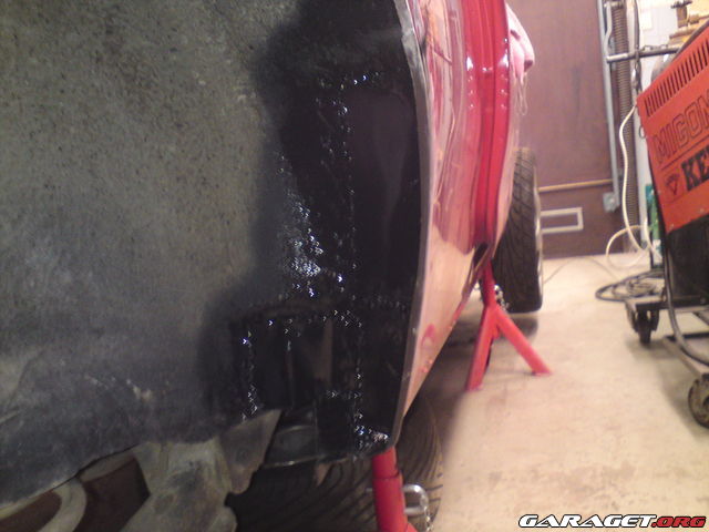

https://www1.garaget.org/gallery/archive/37032/832358_jo6ang.jpg

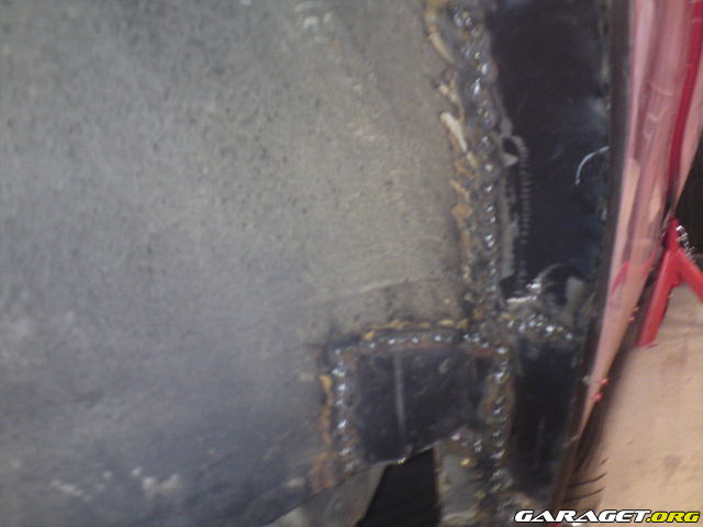

Kapade ur lite bitar och punktade, helsvetsade efter det.

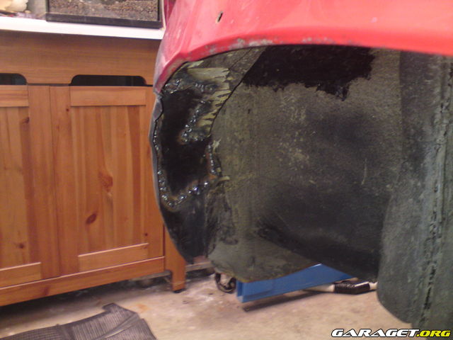

https://www1.garaget.org/gallery/archive/37032/832362_mhiwzh.jpg
La ett lager rostskyddsmassa, ska lägga på underredsplast i morgon så att det tål lite skit och stenskott.

Även gjort samma sak bak i innerkärmen.

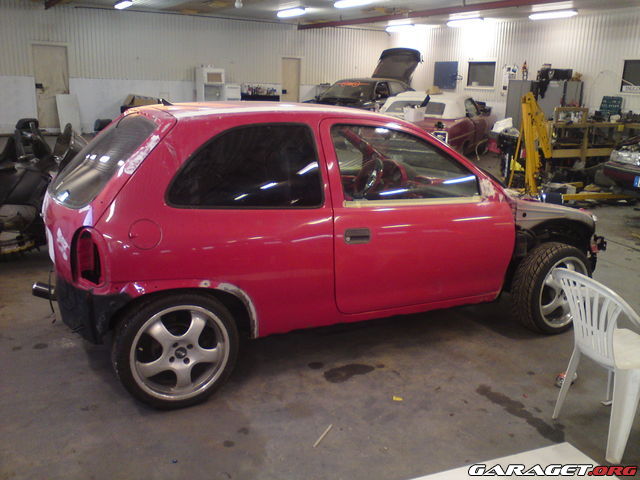

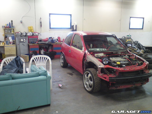

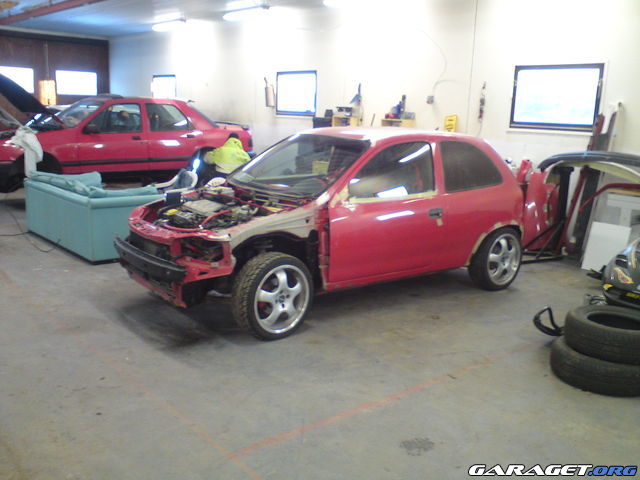

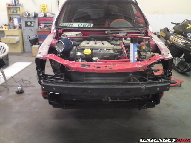

https://www1.garaget.org/gallery/archive/37032/832938_ggy93l.jpg
Bilen i nya garaget, grymt bra dock lite kallt, ca 6 grader varmt men det får duga.
Ett plus är att det är flera som delar garaget så finns lite mek kompisar o snacka med.
https://www1.garaget.org/gallery/archive/37032/832942_y6tqb6.jpg
Som den serut nu

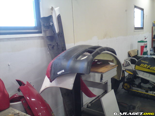

https://www1.garaget.org/gallery/archive/37032/832940_g76psr.jpg
https://www1.garaget.org/gallery/archive/37032/832936_vjsy9j.jpg
Kjolpaketet som ska plockas på under de närmsta veckorna smile

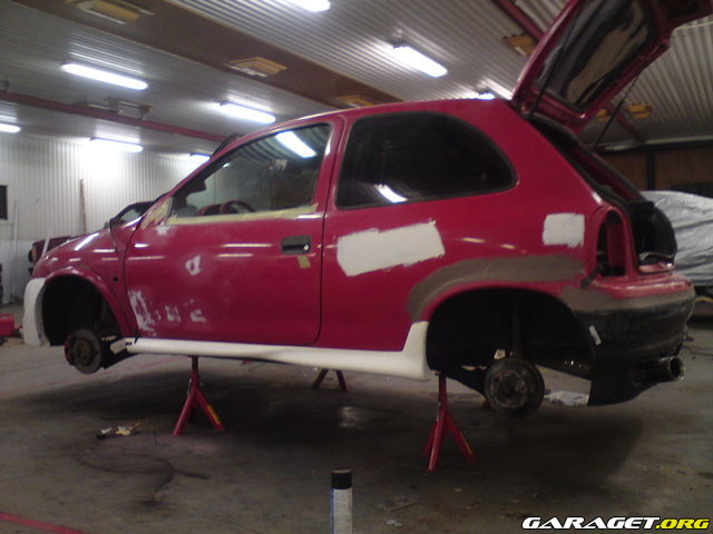

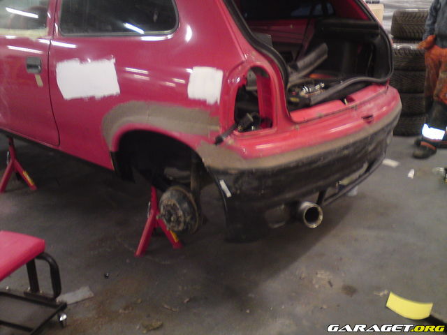

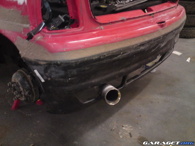

Började med att sätta upp bakkjolen och lägga igen det lilla  "gupp" som är .
https://www1.garaget.org/gallery/archive/37032/835238_xirq9h.jpg
https://www1.garaget.org/gallery/archive/37032/835243_4uw9fz.jpg
Tänkte även att jag skulle bredda ca 1 cm, men det får bli ett senare projekt. lägger energi på att karrosen ska bli ett med bakkjol och breddarna.

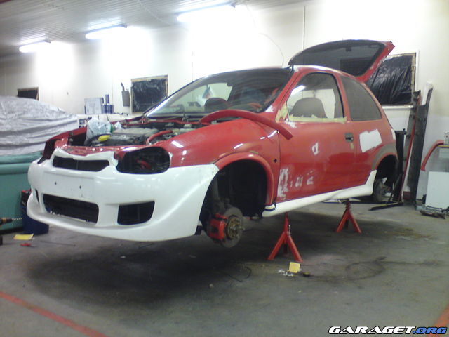

https://www1.garaget.org/gallery/archive/37032/835231_e2q2uy.jpg
Satt fast fronten och den börjar passa in lite. dock ganska mycket jobb kvar.

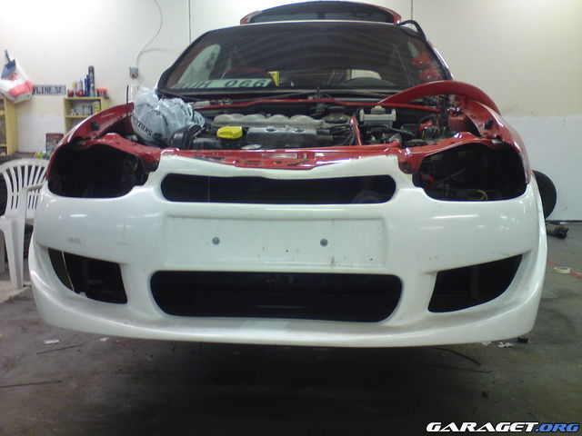

https://www1.garaget.org/gallery/archive/37032/835226_6vajvu.jpg
Serut att kunna bli ganska mycket fetare än orginal fronten smile

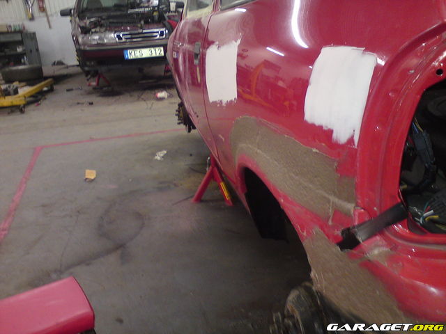

Nu är det inte världens bästa kvalitét på bilderna, men har du inte slipat innan du spacklade?!
DrivmedelsTekniker
1 632 Inlägg
10 januari 2010
Jodå jag har slipat:P det är mobilkamera så är itne världens bästa kvalite på bilderna.
