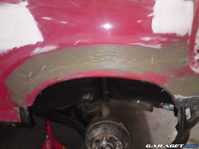

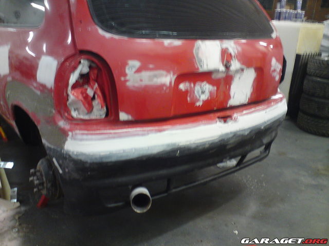

Var ute i Garaget i dag och grejjade lite, fick en del gjort och har ruskig huvudvärk nu efter all spackel.
Började med och lägga på ett till lager med glasfiberspackel över skärmarna
https://www1.garaget.org/gallery/archive/37032/844686_id3ltz.jpg

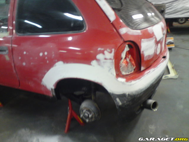

Därefter slipade jag ner spacklet på sidorna så nu finns de inga bulor kvar och små märken, skönt att få det gjort.
https://www1.garaget.org/gallery/archive/37032/844685_yc8bbj.jpg

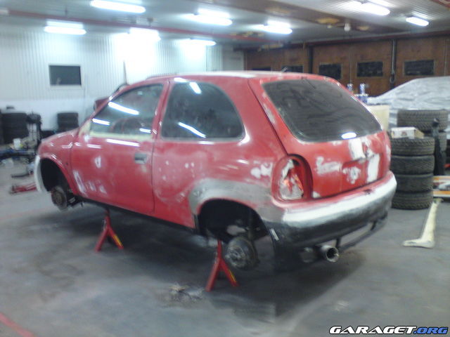

Mattade sen ner glasfiberspacklet på sidorna
https://www1.garaget.org/gallery/archive/37032/844682_44h8ur.jpg

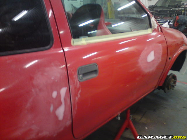

La sen på finspackel på skärmarna och även på bakkjolen
https://www1.garaget.org/gallery/archive/37032/844678_0lslyu.jpg

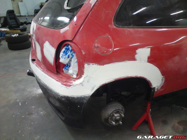

Det börjar ta sig nu, och det känns som det endast är finlir kvar på den bakre delen av bilen.
Funderar också på hur jag ska göramed vingen. om jag ska köra med orginal eller byta ut, isf till vad?
Eller köra helt utan?
https://www1.garaget.org/gallery/archive/37032/844675_17y1l3.jpg

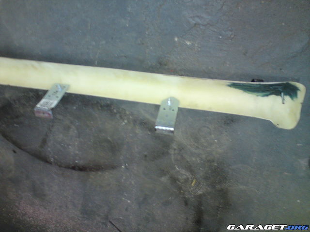

lösning på sidokjolarna. de sticker in under bilen och fästes med bult i underredet, blir stabilt som fan big_smile
https://www1.garaget.org/gallery/archive/37032/844689_jfee2h.jpg
https://www1.garaget.org/gallery/archive/37032/844687_0iwdqe.jpg
Det var allt för ivkäll, får se om jag hinner ut i morgon, i veckan ska det beställas lite grejjer också. smile
