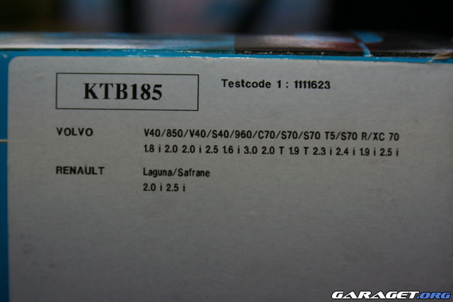

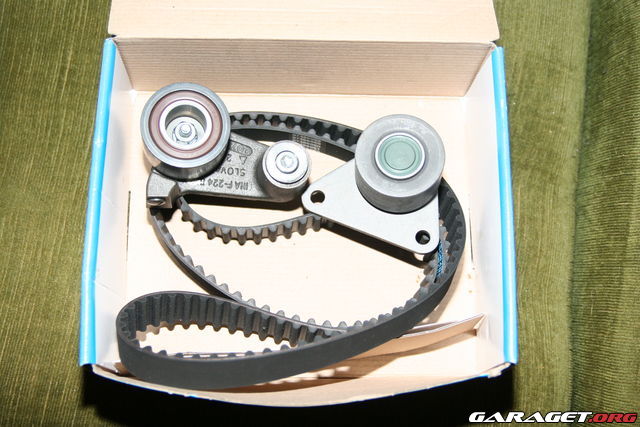

Köpte för ett tag sedan en kamremssats till 850in min, men det var fel..så nu ska jag sälja det och undrar om det är hela kittet? eller om jag tappat något.. nån skruv eller så tongue
edit: en fråga till, den passade ju inte min 850 glt 16v.. med 2,5 motorn..
men på baksidan av kartongen står det såhär:
v40 / 850/ v40 / s40 / 960 e.tc
1,8 i 2.0 2.0 i 2.5 1.6 i
då är denna sats till 2.0 motorn right? smile
https://www1.garaget.org/gallery/archive/14451/830983_k72fsh.jpg

om du köpte fel, varför inte bara lämna tillbaka de? Och ja, de ser ut o va hela satsen ;p

Ska vara om plastbrickan till spännaren saknas? Annars så finns allt. Tänk på att det finns 4 olika kamremmar beroende på årsmodell och motor.

på sidan står det att stödbricka ingår ej..
ok, men ingen aning om vilken denna tillhör.. laddar upp en bild till..
https://www1.garaget.org/gallery/archive/14451/830996_nglzcb.jpg
och på mekonomens hemsida står det
"Benämning: Kamremsats  1993-, motnr *131035-, stödbricka ingår ej"

Det är rätt sats till din bil, kollade via reggnumret.
20v & 24v
• Till motornummer 131154
• Till årsmodell 199301
• Bredd [mm] 21, Tandantal 143

21 mm bred remInnehåller: Remspännare inkl bricka, Löprulle, Kamrem
Motorkod:    B5204, B5234, B5254
Motornummer:    -131034
Årsmodell:    1992-94
Tandantal:    143
ska du ha enligt skruvat. den andra är från årsm. 94
