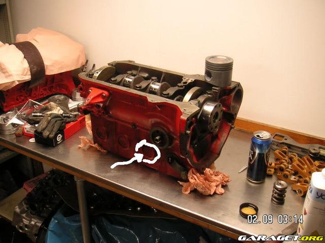

Motorn har ståt ett tag nu, men så fick jag för mig att jag skulle dra i gång maskineriet i dag så jag började med att hälla i vatten i kylsystemet men så hör jag att det läcker så tittar jag mig runt så hittar jag detta märkliga fel: TITTA BILDEN:P
[img][/img]https://www1.garaget.org/gallery/archive/127783/831789_t33wc7.jpg
INGEN SOM VET FELET? TITTA TRÅDEN!
SÅ SER JAG ATT " DE LOCKET " INTE SITTER DÄR OCH DET BARA FORSAR  UT VATTEN!
Någon vet hur jag ska be mig åt för att få fixat detta? ev.t vart får jag tag på en sådan? går det att bygga egen? hur sätter jag dit den?
MVH PT

täckbricka som saknas har antagligen suttit en motor värmare där tidigare finns på rejmes och kostar ca kr st. enkel montering..

det kanske fryst i blocket? då skjuter de ju oftast. en ny kostar runt en tia och är lätt att montera, gör rent och tryck dit, och knacka fast(kulhammare?) minns inte hur vi gjorde tyvärr, men nått sånt, eller en hylsa!

"brickan" heter frostplugg.

Inget ovanligt att dom lossnar om det  fryser lite vatten bakom dom... finns på dom flesta ställerna tror jag fanns i alla fall för några år sen. bara å sätta dit å smälla till i mitten på den så är simpelt som tusan..

nä det ska ej tätas något... dom bara knakas dit..

dom finns på meca meconomen biltema ja på dom flesta bildels ställena skulle jag tro kostar ej många kronor.. nä ej använda från annat block... frostplugg heter den å finns i 2 olika storlekar tror jag

rättelse, EXPANSIONSPLUGG kan det också heta wink
Nej, du ska inte behöva täta, gör rent från rost och sånt bara. Finns inte på biltema och inte på mekonomen, inte när jag kollade för ett par månader sen iallafall. mät hålet så märker du, det skall dock vara samma upp till B230 om jag inte minns fel smile

eller köper du en motorvärmare å sätter dit så lär du inte skjuta frostpluggar mer, använd glykol åxå förståss smile frostpluggar kan du köpa på mekonomen vet jag, uppge bara regnr så fixar dom det åt dej, knacka dit den med en hylsa 20mm, lätt som en plätt!

Jag tittade på biltema där fanns de inte som du sa, men på meckonomen fanns de och där hittade jag str 35 , 43(tror jag) och 45, vilken ska jag köpa?  35 var de inte !

Åk till en volvoverkstad för dom VET vilken storlek det ska vara och den kostar troligtvis inte mer än 100kr iaf så smile

Du värkande kunna detta, hur ligger det till när jag slår i den? de går ju inte de sitter ju grenrör och massa grejer i vägen, måste jag lyft ur motorn?
