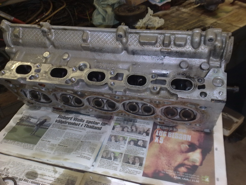

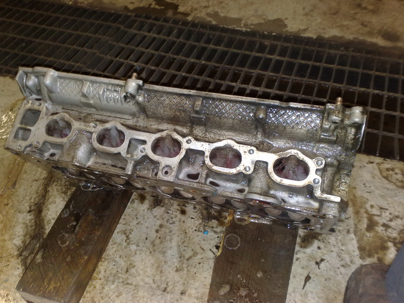

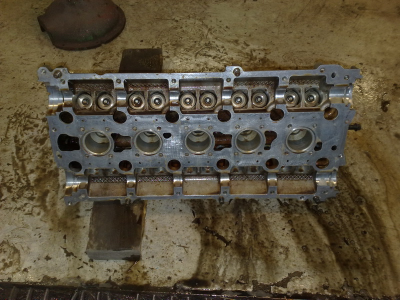

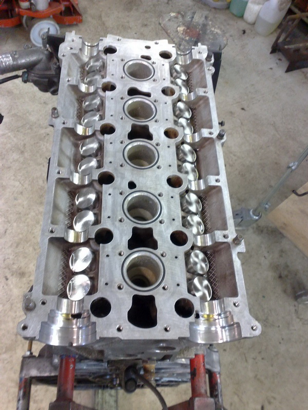

Här kommer lite bilder från dagens arbete. Tvättat av toppen och fixat lite annat smått.
Toppen rätt skitig, fick dock ingen bild på avgassidan, ännu skitigare där. smile
http://user1.netatonce.com/~u28779/TPC/TPC%20Projekt/20100331229_resize.jpg
Toppens undersida
http://user1.netatonce.com/~u28779/TPC/TPC%20Projekt/20100331230_resize.jpg
Råkade visst bli en hel del renare big_smile
http://user1.netatonce.com/~u28779/TPC/TPC%20Projekt/20100331231_resize.jpg
http://user1.netatonce.com/~u28779/TPC/TPC%20Projekt/20100331232_resize.jpg
Imorgon åker toppen på, Kammar och ventilkåpa med. Kamrem och dylikt.
//Jimmy

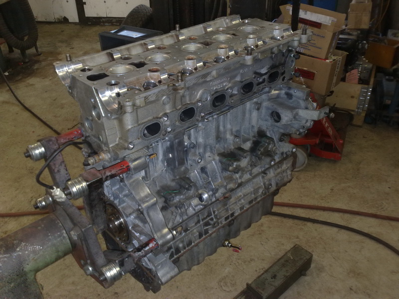

Liten update till då smile
Toppen äntligen på big_smile
http://user1.netatonce.com/~u28779/TPC/TPC%20Projekt/20100401233_resize.jpg
http://user1.netatonce.com/~u28779/TPC/TPC%20Projekt/20100401237_resize.jpg
Nya fina lyftare
http://user1.netatonce.com/~u28779/TPC/TPC%20Projekt/20100401238_resize.jpg
//Jimmy

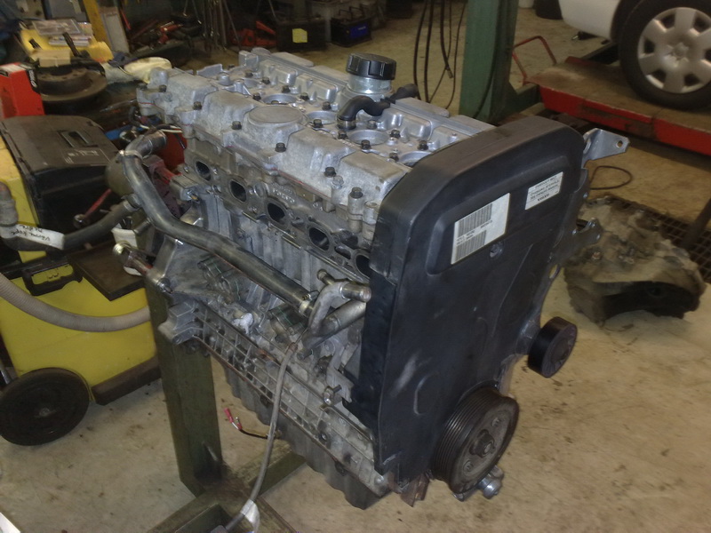

Lite av dagens arbete, satte dit hållaren för A/C-pump, generator och servopumpen, plus lite rör och sådant. Fick även dit kamremmen och ställde in kammarna.

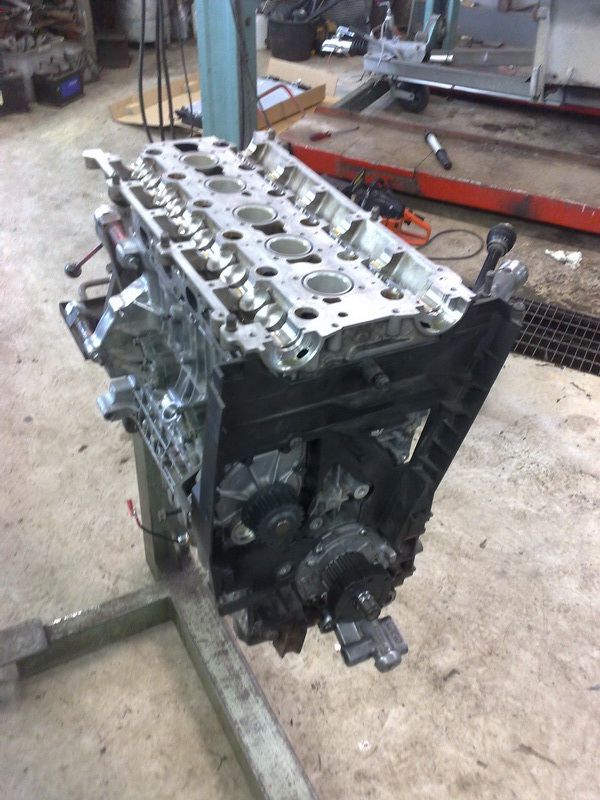

Här kommer en uppdatering igen, har hänt en del sen sist.
På torsdag får jag nya lager till diffen och motorn ska förhoppningsvis vara i bilen till helgen.
Ska fixa lite olje retur och och olja in till turbon med i veckan.
Tryckrören ska börja byggas så fort man fått i den i bilen, likså ska oljekylare beställas så fort jag vet hur stor jag kan ha.
Turbo monterad.
http://i43.tinypic.com/2415pn6.jpg
Koppling monterad.
http://i40.tinypic.com/286v8k0.jpg
Insugssidan klar.
http://i40.tinypic.com/2pq8dpc.jpg
Kamremssida.
http://i42.tinypic.com/2yvm78m.jpg
Uppkörning utav ingångshålet i insuget för att få plats med GLT-Spjället.
http://i44.tinypic.com/in5rgh.jpg
Såhär långt ut fick man drivaxeln, sen låste den hela lådan.
http://i41.tinypic.com/2vwzlw2.jpg
Lådan delad.
http://i43.tinypic.com/rcjz3c.jpg
Växelstockarna.
http://i40.tinypic.com/11ug22f.jpg
Såhär går det för en drivaxel om den inte vill som en annan vill. wink
http://i42.tinypic.com/3522fww.jpg
Förstod varför den inte kom ut självmant ur diffen.
http://i39.tinypic.com/dp7lms.jpg
Gamla VS Nya Diffen.
http://i42.tinypic.com/xbidl5.jpg
Rengjort och fint. smile
http://i41.tinypic.com/10qkund.jpg
//Jimmy
