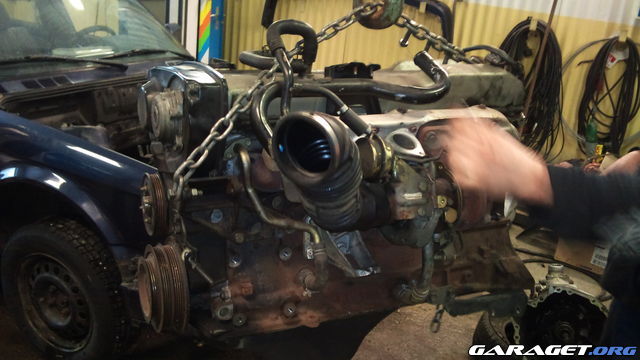

https://www1.garaget.org/gallery/archive/105309/849600_228q9o.jpg
hahahah svettig 320

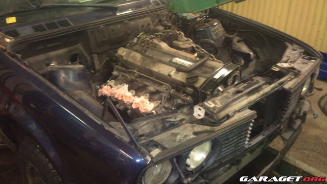

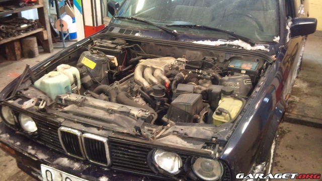

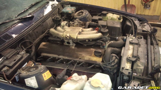

https://www1.garaget.org/gallery/archive/105309/849602_p4rtze.jpg
innan demontering

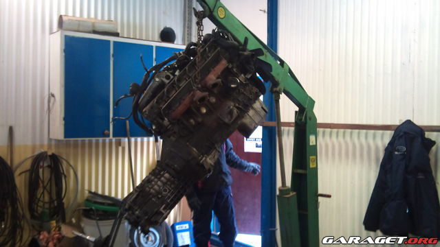

https://www1.garaget.org/gallery/archive/105309/849606_9phnp6.jpg
ut med de gammla å in med det nya tongue

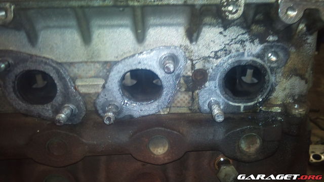

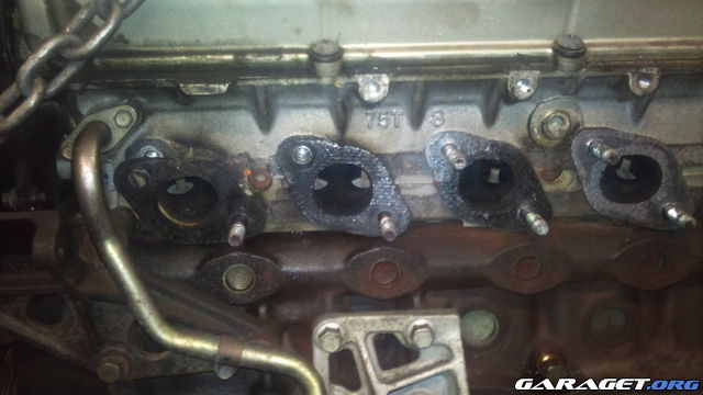

https://www1.garaget.org/gallery/archive/105309/849615_ji2we3.jpg

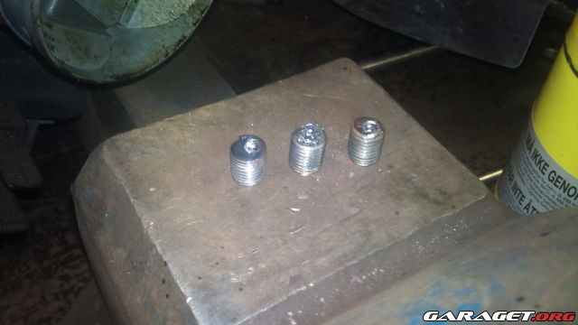

3 beutna pinnbultar på grenrörsidan bara till å fixa innan man börjar montera maskinen

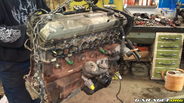

victor91 skrev:
vad kommer det bli för motor 325? smile
haha nej du kan kolla på dom 2 sista bilderna så kanske du kan gissa???????? å desutom har jag ju en sunkig 325a som brukis hmm

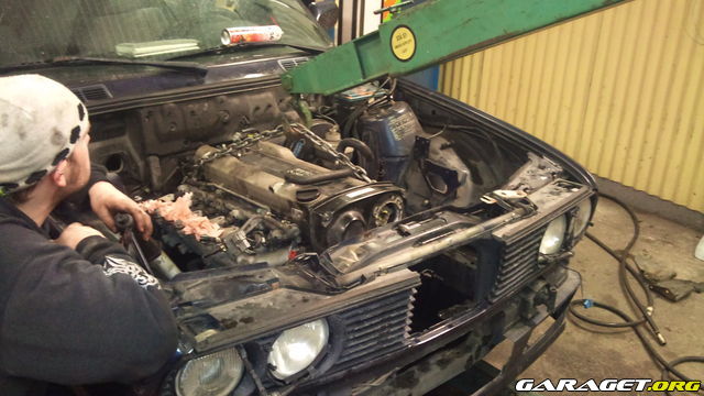

https://www1.garaget.org/gallery/archive/105309/849618_5x6g89.jpg
någon som ser vad detta e som man hitta i hönet i garaget????

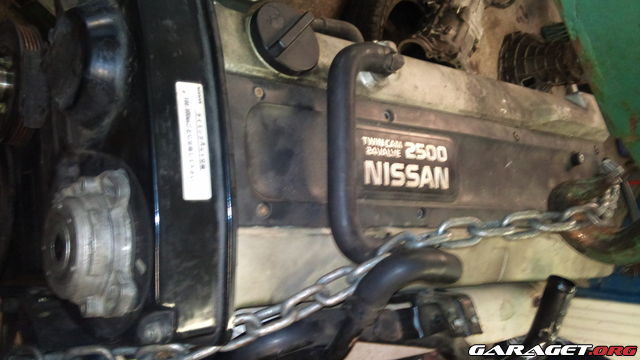

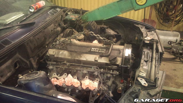

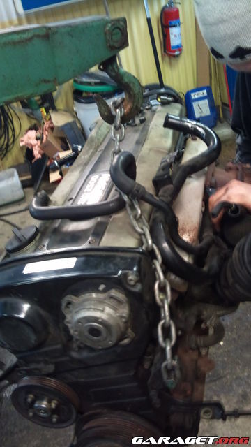

https://www1.garaget.org/gallery/archive/105309/849621_js46g0.jpg
givetvis en nissan skyline maskin e det som hamnar i bettan nu

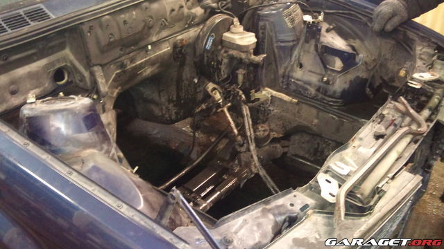

https://www1.garaget.org/gallery/archive/105309/849626_ao317r.jpg
rensad för inpassingen

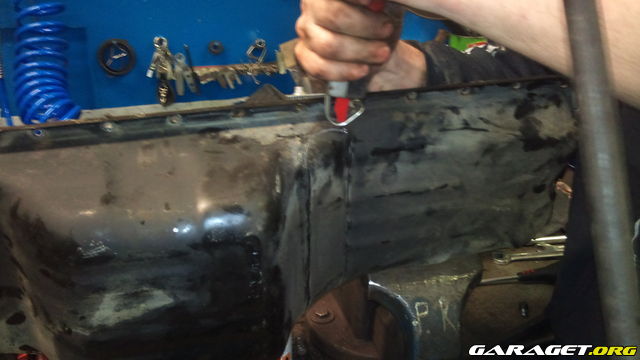

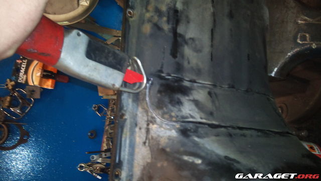

https://www1.garaget.org/gallery/archive/105309/849628_x19xfq.jpg
ganska jättesnabbt upptäktes dom första rätt dryga problemen!! sumpen går inte fritt om man vill få bak motorn då tar man fram stick sågen å använder fantasien igen allting går bara man ger sig F_n på de
