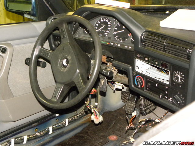

haha va då shopping bilder sånt säger man till kärringen när hon ber om mer pengar den 26 för hon var bara tvungen till å ha de å de å de åde lol ja som i mitt fall där jag inte på något vis i helvetet inte fick loss brutbultarna inte ens när jag svetsade på muttrar på dom!!! så tar man vinkelslipen å skär isönder rattstångs fästet i små bitar å kastar det i sop tunnan!!! sen bygger man bockar man en ny bygel å hänger i fästet i karossen sen letar man fram en lämplig distans å lägger mellan rattstång å det nya fästet tills man tycker man har rätt höjd på den sen svetsar man ihop det volla ratten som en normal bil!! jag lägger upp en bild där mitt bara är upp häftat så länga pga jag inte har monterat stolarna än å inte vet vart jag hamnar riktigt än...
1 513 Inlägg
22 februari 2010
#123
https://www1.garaget.org/gallery/archive/105309/865134_hibotv.jpg
https://www1.garaget.org/gallery/archive/105309/865136_5b5703.jpg
lite kassa bilder men ni ser hur jag menar..

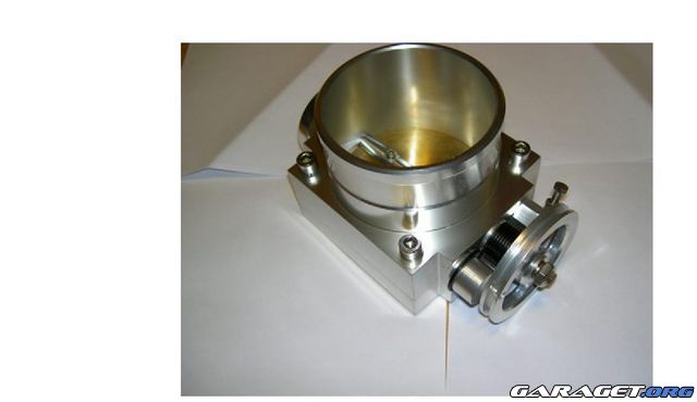

https://www1.garaget.org/gallery/archive/105309/865307_7uqv7c.jpg
lite humanare spjäll beställt nu..endast 80mm  smile

vart var de du bor nu igen krolle? hur stor var det gasspjället som sitter på nu om de du köpte var 80mm?yikes
jag bor i södra skåne;) det som vatt där innan e för pojkar i din klass offer 100mm spjäll 113mm anslutning DET är STORT lol
