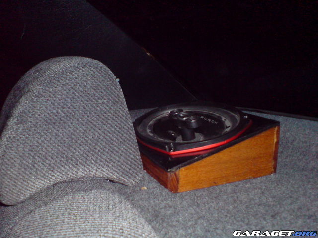

tagit bort högtalarna i hatthyllan?
Japp tycker de räcker med en högtalare i varje dörr och en baslåda där bak wink Kanske sätter dit nya till våren men får se wink
finns ju "högtalarhållare" eller vad de kallas som du skruvar fast i hathyllan om man inte vill såga etc etc.
Har två stycken som ligger o skräpar just nu tongue Men väl på plats bakom nackstöden så blir det fin fint, samt att högtalarna kommer upp lite mer.

Jiiimmie skrev:
(hittade denna bild på google när jag sökte, http://www1.garaget.org/gallery/archive … u1n0uj.jpg någon annan som har liknande, finns i många olika former / färger)
Aa har sett sånna också. Får se om jag fixar såna eller inte har några högtalare där alls wink
en kompis provade sådana i sin bil och han tycke att ljudet kom runt lite mer än när de sitter i hatthyllan, tror han körde med 6x9or kommer inte ihåg storleken smile

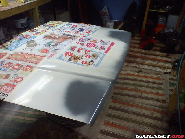

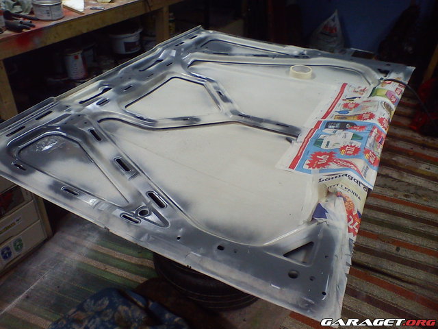

Då var huven färdig smile
https://www1.garaget.org/gallery/images/133/132110/132110-6c3a4c13f050ce1407a9439686d08916.jpg
Grundad med zink där jag slipat o så på baksidan

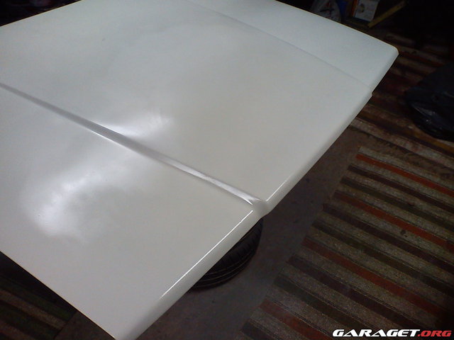

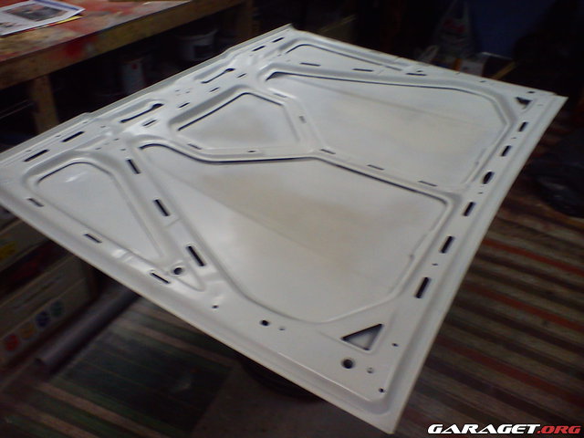

Färdiglackad på baksidan smile Ska bara tvättas av ordentligt nu för den är redigt sketen hmm
https://www1.garaget.org/gallery/images/133/132110/132110-fa103fb69a5b40a2683008415c92d158.jpg
Lackad smile Ska bara låta de torka ordentligt nu å sen polera upp den smile

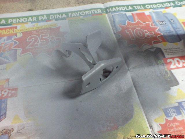

https://www1.garaget.org/gallery/images/133/132110/132110-96240afd9973702b111b259dd515dba3.jpg
Blästrad och grundad
