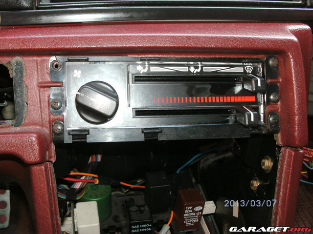

Vart ute till garaget en sväng idag me. Bytte fläktreglagen som ja nämnde igår. Känner mig lite stressad nu för jag har hundra saker att göra med bilen nu å allt ska va klart innan Elmia är tanken hmm Är väl inte hela världen om de skulle vara nåt som inte blir klart men ska försöka få gjort de mesta. Är så upptagen med annat på dagarna också så jag får inte mycket tid över till bilen men ska försöka få så mycket som möjligt gjort när jag har tid över smile Kan slänga upp en liten "att-göra" lista om de är nån som är intresserad.

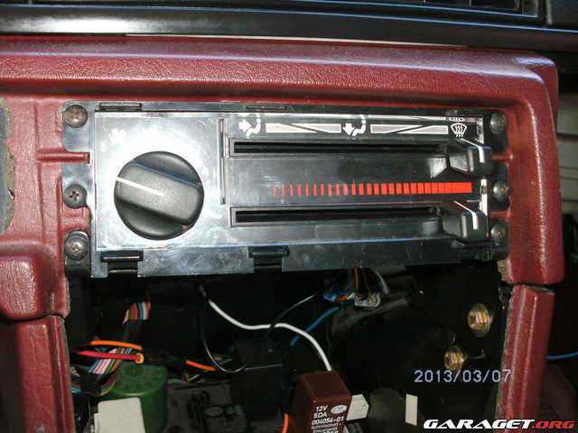

https://www1.garaget.org/gallery/images/133/132110/132110-0d1496825943e06465beaf75ff35799e.jpg
Gamla fläktreglaget. Syns dåligt men plasten har spruckit på sina ställen hmm

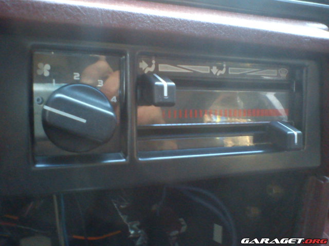

https://www1.garaget.org/gallery/images/133/132110/132110-93d1dbf66673c4fd72934725ef5d515d.jpg
Syns tydligare här var den är sönder (Kass bild tyvärr)

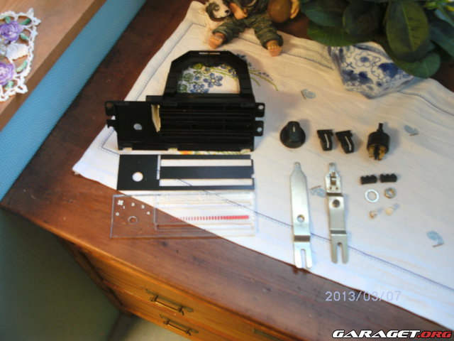

https://www1.garaget.org/gallery/images/133/132110/132110-8707527046ae92b288ee45e3281fb392.jpg
Skruva isär den nya och gjorde rent cool

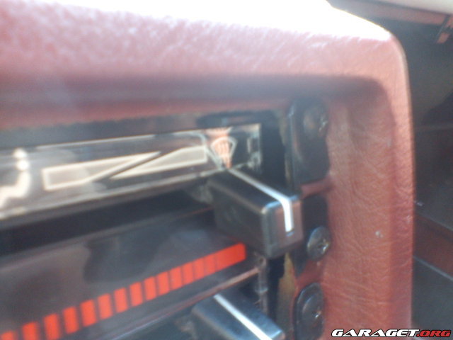

https://www1.garaget.org/gallery/images/133/132110/132110-f17c1e47f925afb98e36bcb24b7f1726.jpg
Nya monterad
https://www1.garaget.org/gallery/images/133/132110/132110-0f9d025ff4df7d2ccbbcc687c9e517f9.jpg
Klart smile Ny "ratt" till fläktställaren också

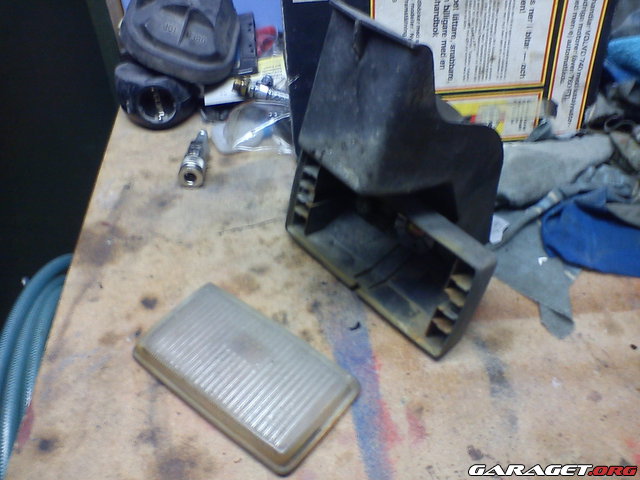

https://www1.garaget.org/gallery/images/133/132110/132110-3cae4b20fa883b96a3515ad4b8e43771.jpg
Var en sväng till skroten idag också och skaffade mig ett till dimljus smile Är inte komplett tyvärr men får ta det som fattas från dimljusen jag har nu.

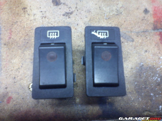

https://www1.garaget.org/gallery/images/133/132110/132110-b95c996cb727632495d01236b55ce67f.jpg
Tog också en ny knapp till bakrutevärmaren. Den jag hade var de en repa på vid symbolen som man ser på bilden och det störde jag mig på wink Även små detaljer räknas wink

hur tog du isär fläkt reglaget??!! big_smile

#708
Svårt att förklara men du tar först bort "ratten" till fläktställaren (den bänder du bara upp med en mejsel och sen finns det en skruv under där som du skruvar upp) och sen tar du bort spakarna som du ställer in värmen med osv. Dom tar du bort genom att bända med en plattmejsel från baksidan så att de plastclipset som håller fast plastspaken med metallarmen innanför lossnar. Sen går de att lyfta på glaset och ta isär allt wink Hoppas de gick att förstå wink

vafaan, ja får inte bort själva plastsaken man drar i från metall pinnarna. hur gjorde man? tongue förstår inte helt 100 där:P

#712
Du får ta en plattmejsel och bända bakifrån wink Det är ett plastclips som håller fast metallarmen och plastspaken i varandra wink

aha nu fattar jag! big_smile

Gött visste inte hur man gjorde förrän idag heller wink Man lär sig nåt nytt varje dag
