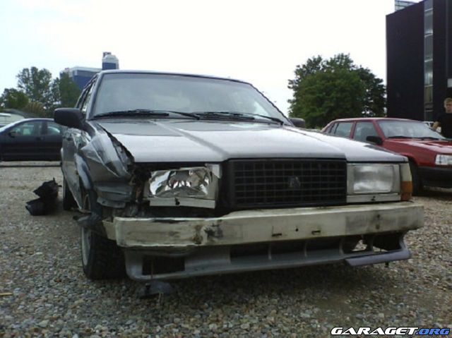

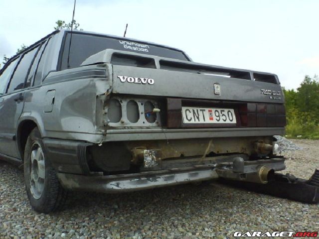

https://www1.garaget.org/gallery/archive/61598/909949_mofjjf.jpg
Såhär såg det ut efter smällen 11 Juli 2008, min födelsedag.
https://www1.garaget.org/gallery/archive/61598/909950_uuu3bb.jpg

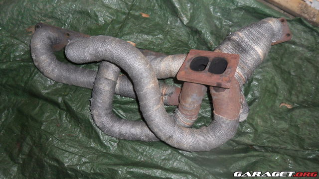

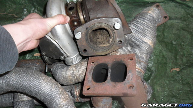

https://www1.garaget.org/gallery/archive/61598/898121_n3lfda.jpg
grenröret
https://www1.garaget.org/gallery/archive/61598/898123_wkgubj.jpg
Här måste jag svetsa en adapter och skruva dit

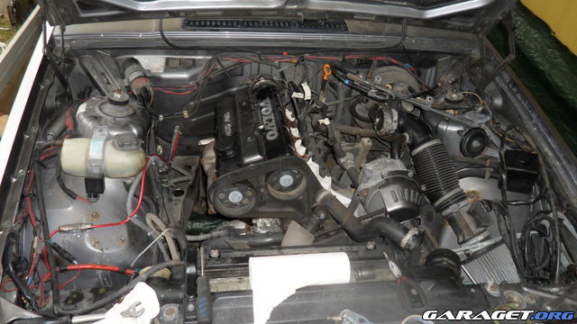

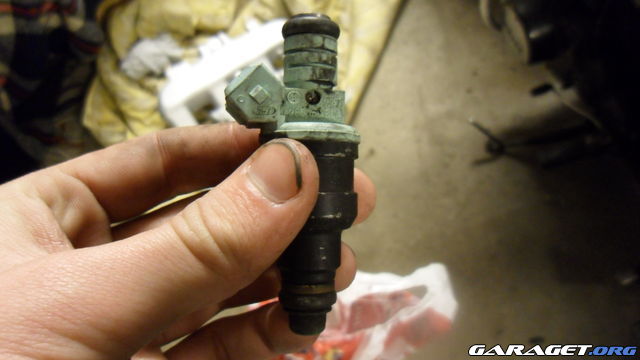

https://www1.garaget.org/gallery/archive/61598/898126_uyedd4.jpg
Detta måste väl vara de turkosa?

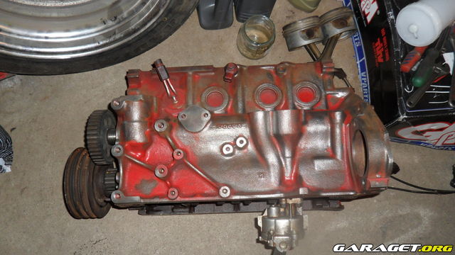

Men ett FK block var jag och polaren och inhandlade.
Har även fått reda på att motorn ej kommer gå att regga med turbo så det blir att besikta först innan allt stoppas i.
Så just nu väntar lagerbyten i blocket, svarva ner 16v kolvarna, lätta svänghjulet och att lacka blocket gult för ovanlighetens skull. Det är tänkt att motorutrymmet kommer att gå i gult och svart. Måste även inhandla ett motorstativ eller tillverka ett har vi kommit fram till, det gör ont att tappa blocket på ringfingret...
Lack på bilen kommer förmodligen den 25e.
https://www1.garaget.org/gallery/archive/61598/899335_h2teq1.jpg
FK block inhandlat

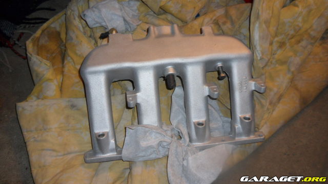

8 april 2010
Ser mycket bra ut, kul projekt smile Flänsen på grenröret såg väl dock lite sådär ut tongue Härligt med blästrat insug iallafall, kör du på sand eller glaskulor? smile
615 Inlägg
8 april 2010
Ja det är en T4 fläns, liiite stor för våran lilla td04 big_smile
Detta var glasblästrat smile

Vad är det för turbo? Vet inte vad dom turkosa spridarna ligger på i cc men du bottnar nog dom innan 250hk. Kolla här http://users.erols.com/srweiss/tableifc.htm#BOSCH/ hittar man cc på dom vanligaste förkommande bosch spridarna.
lycka till mvh
lycka till mvh
Det är en td04 från en volvo s40.
Man tackar, ska kolla big_smile
Edit: Fått fram att de ska ligga på 337cc/min.

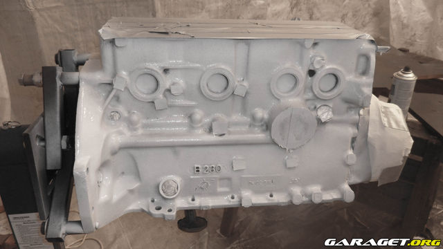

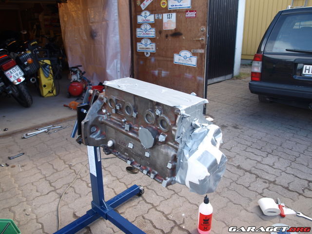

Update 16/4
kl 16.23

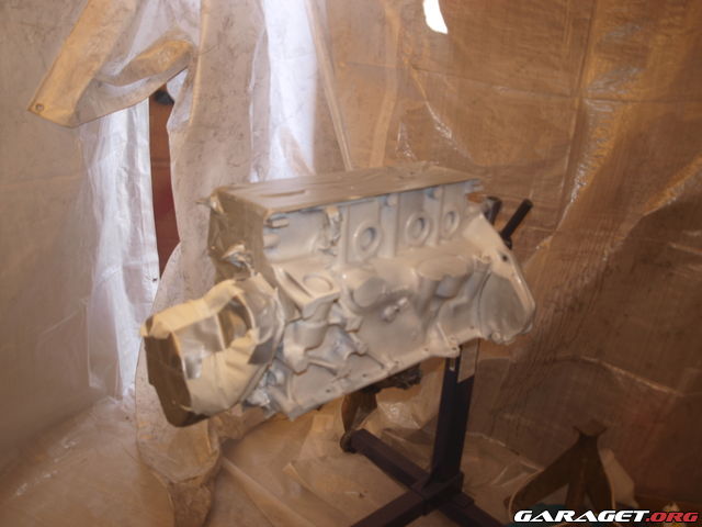

Idag var det dags att lacka motorblocket och diverse detaljer.
Från början var det ju tänkt att bli gult och svart men vi hittade inte gul och bestämde oss för att köra svart/vitt i motorutrymmet istället.

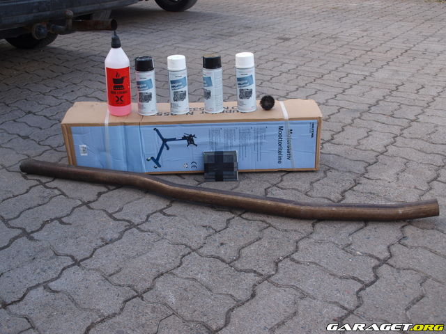

Har även fått plattorna till adaptern nu och rör till kollektorn.
Blev även att inhandla ett motorstativ smile
https://www1.garaget.org/gallery/archive/61598/906112_vdv04p.jpg
T-röd, färg till motorutrymmet, motorstativ, adapterplattor och rör till kollektorn.
https://www1.garaget.org/gallery/archive/61598/906109_7z4j5v.jpg
Maskerat xD man tager vad man haver smile
https://www1.garaget.org/gallery/archive/61598/906115_20beqb.jpg
Första lagret lack i vårat snygga lackbås smile
Kommer mer updates under dagen/kvällen smile

Update 2. 16/4

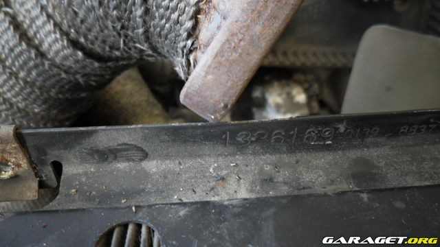

kl 18.30

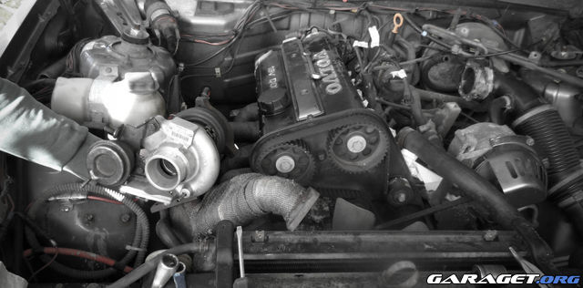

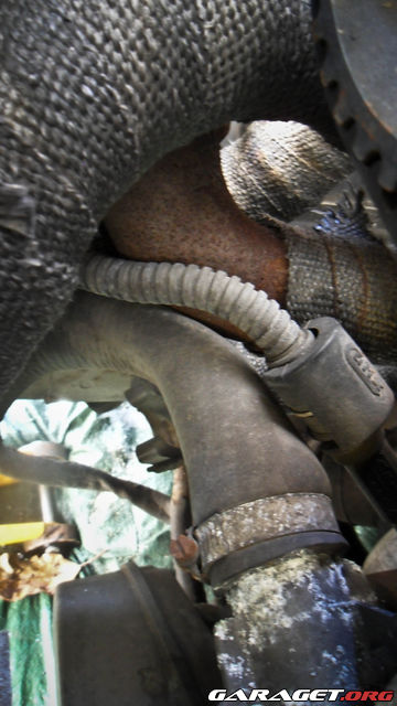

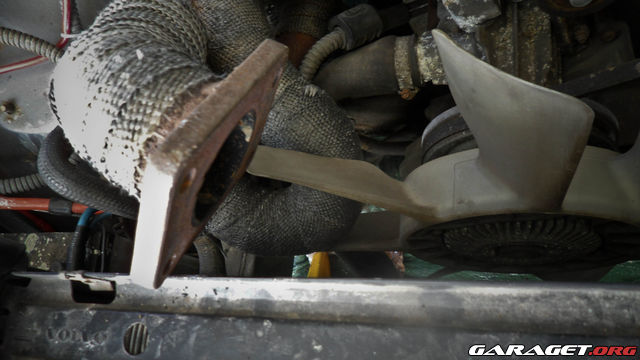

Nu har vi märkt att det kommer bli TAJT! med grenröret, blir att fixa 90' böj i alu. till en del slangar om detta skall funka.
Har även lackat några lager till på blocket, börjar bli kul att lacka när det är musik i bakgrunden *snurrig*
Insuget är också på G med lack, första lagret lagt, det blir vitt.
Distansplattor snart klara, dock inga bilder på det, men väntar på svets.
https://www1.garaget.org/gallery/archive/61598/906207_w4061u.jpg
Kan bli att se ballt ut, men med större turbo förstås tongue
https://www1.garaget.org/gallery/archive/61598/906206_8w0brt.jpg
Här kommer vi få kapa wastegateröret nån dec som ni ser big_smile
https://www1.garaget.org/gallery/archive/61598/906213_wc58x2.jpg
Här kan det bli vaaarm kylarslang, men en 90graders böj i alu ska dit.
https://www1.garaget.org/gallery/archive/61598/906215_22gtwr.jpg
Fläkten har det svårt att snurra, blir att fixa en distans så den kommer ut en bit.
https://www1.garaget.org/gallery/archive/61598/906217_37qr8d.jpg
Andra lagret lagt här, är inne på 5e nu.
