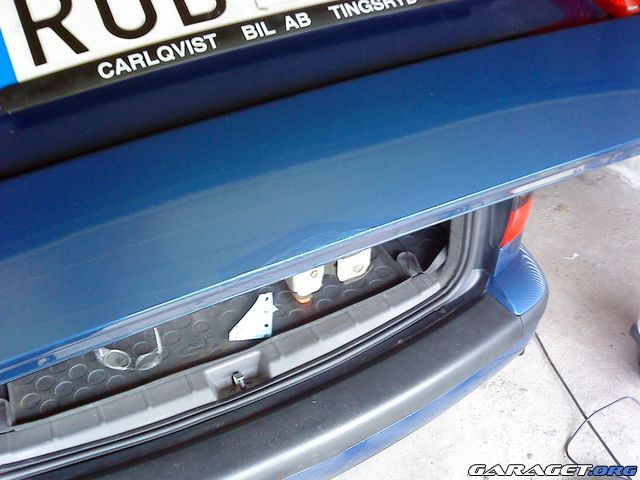

gammal lagning som gett sig på bakluckan. börjar komma ny rost så bara slipa ner alltihop.
https://www1.garaget.org/gallery/archive/18300/950258_12z416.jpg
bakluckan maskerad innan lack.
https://www1.garaget.org/gallery/archive/18300/950261_hg7smb.jpg
resultatet på bakluckan. inte helt nöjd men klart bättre än innan osså är den rostfri iaf smile

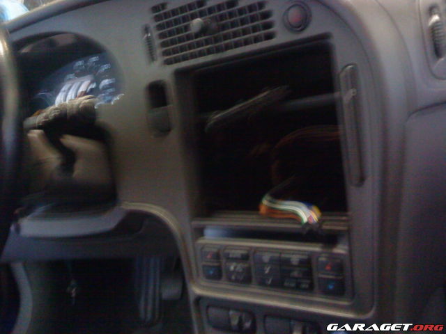

stereobytet. tog en stund innan jag listade ut hur jag skulle få ut stereon men efter att ja plockat bort sid-displayen blev det mycket lättare.  ni får ursäkta bilkvaliten tongue
https://www1.garaget.org/gallery/archive/18300/955909_jwupec.jpg

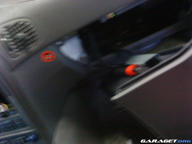

byggde in usb-porten i handskfacket för att kunna dölja usbminnet och få det snyggt. (även på denna bilden är kvaliten kass jag vet)
https://www1.garaget.org/gallery/archive/18300/955910_sadyev.jpg

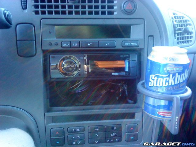

resultatet! är bara monteringsramen som fattas nu.
hade lite problem med att stereon tappade minnet så fort jag slog av tändningen men visade sig att man på vissa bilar är tvungen att byta plats på konstantströmmen och tändningströmmen (den gula och den röda kabeln bakom stereon). detta för att bilens ISO inte alltid stämmer överens med stereon ISOkontakt.
kontakten för radioantennen passade inte heller, verkar som att det var 2st "hon-kontakter" jag fick över där bak. spelar inte mig nån roll eftersom ja aldrig lyssnar på radio men hade vart kul om den fungerade tongue
i skrivande stund så har jag ställt delningen på HP180 till 3.5orna och HP120 till 5.25orna. basen delade jag LP180. ganska högt men tyckte att jag tappade en hel del bas om jag ställde den lägre.
även att högtalarna är delade så pass högt så tycker jag att det låter lite illa om man höjjer rejält på stereon. har jag kanske delat koaxialerna för lågt? enligt DBakuten så ska 3.5orna delas HP300hz och då klara att hantera över 100watt RMS. så tycker ju att 180 borde vara ganska högt eftersom dom bara drivs av huvudenheten? men kanske är så att stereon inte kan ge ren signal vid så höga volymer? eller behöver jag bara spela in högtalarna ytterligare kanske, spelar runt 5-6 timmar med dom nu skulle jag tro.
men måste säga att det är en grym skillnad i ljudet. är verkligen nöjd smile och stereon är värd varenda krona. underbar maskin med massa inställningsmöjligheter. och även att jag inte haft den så länge så har jag redan lärt mig den ganska så bra smile

Älska ölburken i mugghållarn wink Haha
Siddu nu blir de mer öppet för luften smile
Studerande maskiningenjör
1 903 Inlägg
7 juli 2010
haha, för att göra en lång historia kort wink
farsan lämnade den i bilen efter att ja skjutsat honom till krogen, följande natt festade jag och sov i bilen på natten, den tomburken var låååångt mer än guld värd på morgonen därefter kan jag säga dig eftersom jag inte hade någon vattenflaska i bilen........................ och alla vet väl hur gott de är med vatten morgonen efter roll
jamen, blev stor skillnad på insugsljudet, dock inget dumpljud som ja hoppades på sad
