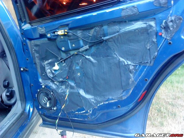

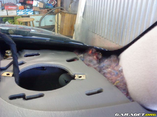

kom på att jag glömt lägga upp bilder från när jag dämpade instrumentpanelen och bakdörrarna tongue
så här kommer ett par bilder smile
https://www1.garaget.org/gallery/archive/18300/965378_zf4bt7.jpg
tryckte i en del dämpull för att fylla ut tomrum och sen klädde jag ytan med butylmatta samt försökte täta alla springor och hål. tätade även runt hålet där högtalaren sitter.
https://www1.garaget.org/gallery/archive/18300/965379_r9r563.jpg
klädde bakdörrarna med butylmatta också och förseglade alla hål. även här tätade jag runt hålen som högtalarna sitter i och klädde även plåten bakom högtalaren med butylmatta.

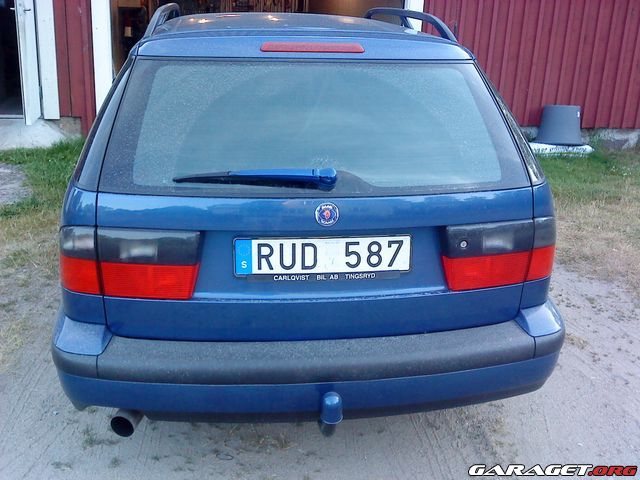

och sist en bonusbild på den emeblemlösa bakdelen och den lackade torkararmen smile inte helt nöjd med lacken men får se om jag orkar göra om det tongue
att bilen är skitig och att utblåset inte är det vackraste får ni leva med.. tongue

Hur blev resultatet efter att du dämpat dörrarna? och vad gick det hela på? funderar själv nästan att fixa lite sånt själv smile
Och torkararmen ska du lacka svart igen tongue blir för mycket blått om du frågar mej haha
Studerande maskiningenjör
1 903 Inlägg
18 juli 2010
#88
det blev en liten skillnad. dock så har jag bara koaxialer som drivs av stereon i bakdörrarna. antar att skillnaden blir större om du har rejäla högtalare.
för mig var det väldigt billigt att dämpa dörrarna. kom över butylmatta på jobbet som egentligen inte är till för att dämpa men är av samma material som vissa dämpmattor smile
jag gav runt 300 för 2kvadrat. fast då var det ju med min personalrabatt också. tror den kostade runt 500 ut till kund.
