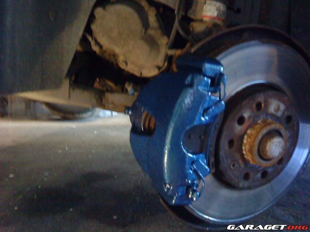

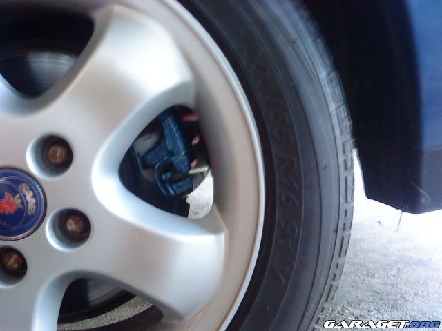

har lackat bromsoken nu och det blev en mörkblå färg som matchar bilen perfekt, blev riktigt nöjd med resultatet.
https://www1.garaget.org/gallery/archive/18300/977641_k4avry.jpg
oket fram.
https://www1.garaget.org/gallery/archive/18300/977643_42ayqe.jpg
oket bak genom fälgen. lackade även bromsskivorna bak när jag endå höll på. var lite rostiga och fula. och det syns ju igenom fälgen.
https://www1.garaget.org/gallery/archive/18300/977648_g7or8q.jpg
resultatet fram smile
https://www1.garaget.org/gallery/archive/18300/977646_ig41ve.jpg

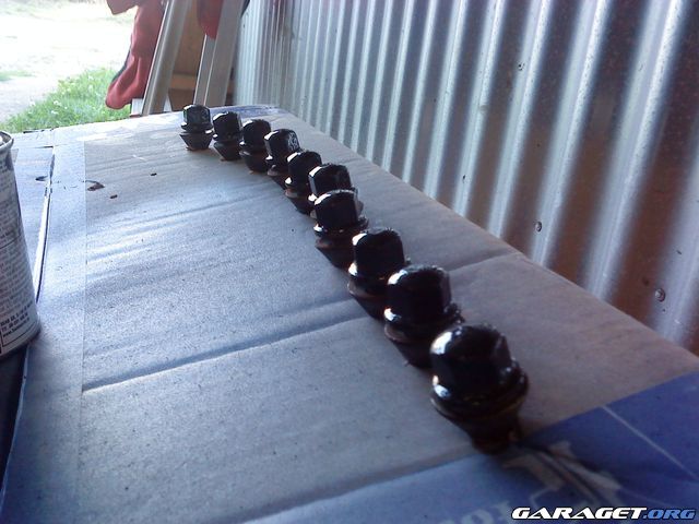

hjulbultarna fick sig en omgång färg dom också. var ganska rostiga. ska ta och måla dom bak en annan dag när jag har tid.

snyggt! gillar hur oken smälter in smile tummen upp på den!

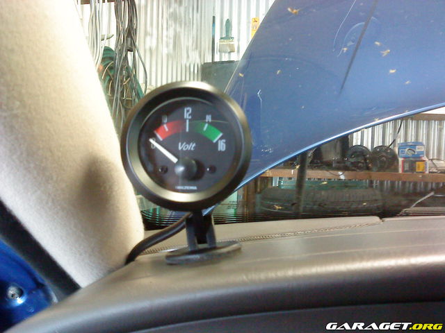

var på biltema häromdagen och fick med mig en del roliga saker hem.
bland annat:
voltmätare och hållare

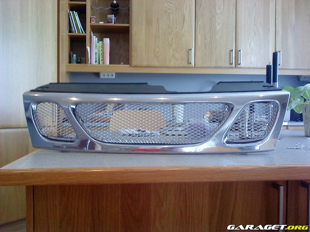

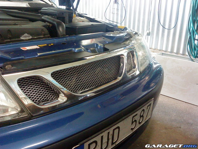

annat grillnät än det jag hade.
måste säga att jag är GRYMT besviken på biltemas xenon-look lampor! var fanimig ingen skillnad alls. började fundera på om jag blandat ihop lamporna och monterat tillbaka den gamla när jag inte såg någon skillnad men nedå jag hade bytt rätt! hade förväntat mig dedär blåvita fina skenet men inte då. ser ju precis ut som de halogenlamporna jag hade innan sadsad
däremot lamporna till regskylten var grymt snygga! smile
här kommer lite bilder iaf.
https://www1.garaget.org/gallery/archive/18300/981278_2ve8iw.jpg
https://www1.garaget.org/gallery/archive/18300/981279_710xal.jpg
https://www1.garaget.org/gallery/archive/18300/981282_61tf2i.jpg
https://www1.garaget.org/gallery/archive/18300/981285_pluum4.jpg
blev väldigt nöjd med grillen, mycket bättre än det där insektsnätet som satt monterat innan tongue haha. det var snyggt till en början men sen när man såg grillar där det satt riktigt nät så var de inte så fint längre tongue

voltmätaren på sin plats med. kopplat den så att jag kan ställa ljusstyrkan tillsammans med övriga belysningen. allting går förståss på tändningen så man slipper ha en knapp.
kunde inte riktigt bestämma mig för om ja skulle skruva den i a-stolpen eller på instrumentbrädan så fick bli instrumentbrädan sålänge. gjorde jag rätt val tycker ni? tongue

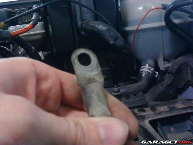

fick för mig att kolla jordningarna i motorrummet, och precis som ja misstänkte så var samtliga ganska oxiderade.
slipade alla kontakterna plåtrena och även batteripolerna fräschades upp ordentligt och smörjdes in med fett.
den enda jag inte rörde var +kabeln på generatorn, satt väldigt illa till vad jag kunde se. får ta den sen om jag ska byta till grövre kablar i motorrummet.
lite bilder iaf:
https://www1.garaget.org/gallery/archive/18300/981658_t7l9cv.jpg
motorjorden, var ganska så oxiderad.
https://www1.garaget.org/gallery/archive/18300/981659_8gjq9x.jpg
kontaktytan var inte så fin den heller.

Inte dumt att rensa alla jordpunkter! En orsak mindre att bilen stannar i framtiden big_smile. Ser annars väldigt bra ut!
Studerande maskiningenjör
1 903 Inlägg
20 augusti 2010
#116
är mest för att ge stereon optimala förutsättningar wink har redan spänningsfall så det skriker om det, men kan ju alltid testa och se om det hjälper och lite verkar det hjälpa wink

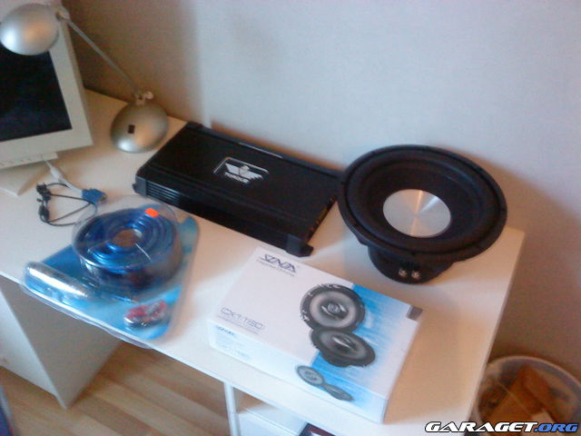

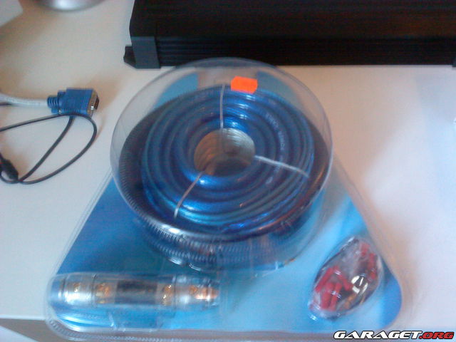

var på vallåkra i helgen och passade på att handla ordentligt. kommer inte skriva så mycket idag utan bilderna får säga det mesta.
ni får ursäkta bildkvaliten, har på sistone varit jävligt darrig på hand så bilderna blir kassa, vetefan vad det kan bero på hmm
https://www1.garaget.org/gallery/archive/18300/983733_xvezyx.jpg
MDS t3, MDS fr12w, billiga 6" coax och 35mm^2 kabelkit
https://www1.garaget.org/gallery/archive/18300/983735_ic2286.jpg
basen.
https://www1.garaget.org/gallery/archive/18300/983737_a8h35x.jpg
steget
https://www1.garaget.org/gallery/archive/18300/983738_if860h.jpg
kabelkitet.
https://www1.garaget.org/gallery/archive/18300/983740_ic8jnt.jpg
började dra kablarna idag och allt är klart förutom att byta jordkabeln till 35mm^2.

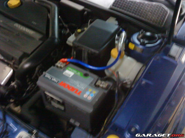

skaffade ett nytt batteri med idag, ett tudor hightech 77ah. ska väl räcka ett tag hoppas jag smile
https://www1.garaget.org/gallery/archive/18300/983744_sa3mcj.jpg
kablar och batteri på plats.

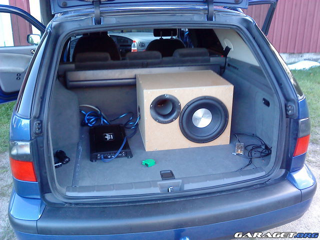

https://www1.garaget.org/gallery/archive/18300/984217_lde8lv.jpg
tror alla ser vad detta föreställer tongue
och här är en liten provspelning av skapelsen.
[video]http://www.garaget.org/video/gl0bs7s2ho8f[/video]
lådan är på 70 liter och byggd i 22mm mdf-board. porten är en 4" aeroport på 18cm. inte optimal port men ska kapa till den och dämpa lådan nästa gång jag får tid smile
