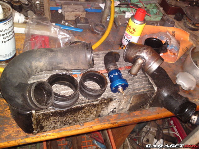

Det funkar med öppen dump så länge den är tillräckligt hårt spänd så den inte tjuvöppnar på tomgång, då kommer bilen dö vid varenda korsning...

riktigt bra smile då vet jag att det kommer funka med dumpen smile
Ratten är riktig skön!! och den är i väldigt fint skick, bara lite dammig tongue
Vad är det för chip du har då?? big_smile  Är osäker om bilen är chippad nu eller inte, ägaren innan föra ägaren påstod att den va chippad, hur kan man kolla upp om den är chippad eller inte?? tongue

Öppna styrboxen och kolla, sitter chippet i sockel är det garanterat bytt, en del väljer dock att löda chippet direkt i boxen. Bör sitta någon form av dekal på chippet.
De jags äljer tillåter 1 bars laddtryck och ställer tändningen lite elakare.

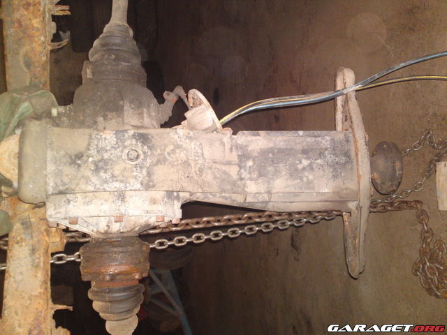

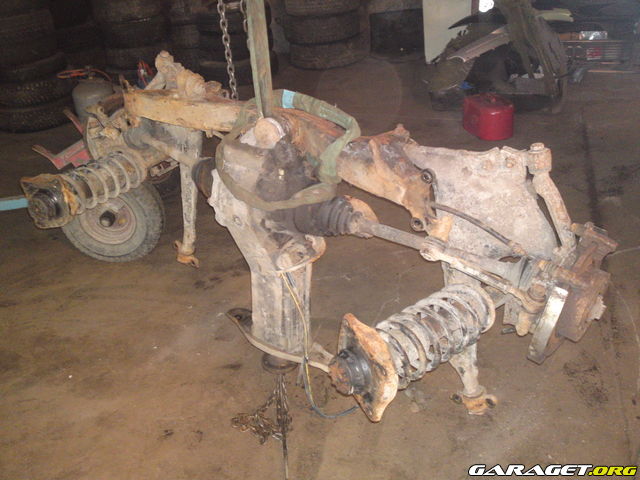

Update!

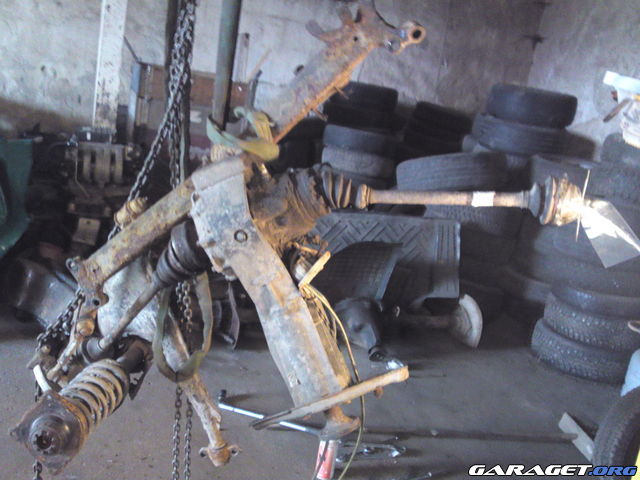

Idag har jag rivit ner bakvagnen, gick ganska så snabbt faktiskt tongue
Och jag har köpt färg till golvet nu, så imorn blire att måla golvet big_smile
https://www1.garaget.org/gallery/archive/37901/947160_za2z7e.jpg
Började med att lossa på oken..
https://www1.garaget.org/gallery/archive/37901/947162_rvam1k.jpg
Sen lossa jag på muttrarna som håller upp bakvagnen..
https://www1.garaget.org/gallery/archive/37901/947163_5fie53.jpg
En stund senare hänger den här cool
https://www1.garaget.org/gallery/archive/37901/947165_u8ue9g.jpg

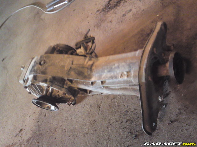

Tycker att diffen är så lång, om man jämnför med BMW tongue
https://www1.garaget.org/gallery/archive/37901/947167_79wgzc.jpg
Här vare tomt, ska börja skrapa underredsmassa sen smile
https://www1.garaget.org/gallery/archive/37901/947168_o1ao8u.jpg
Den långa differentialen tongue
mvh//robin

sådär ja! jadu dendär diffen va lång som fan, om man jämnför med den som sitter på S2an tongue ska själv börja riva bak & framaxel nu till helgen har jag tänkt.
har köpt en smälld S2a utan motor att plocka delar från tongue
mina axlar ser dock inte lika väderbitna ut som dina ^^
Diffen och övrigt är helt okej eller? inga glapp eller missljud?
blir det någon updatering för väghållningen?
fortsätt kämpa, du ska se att det blir roligare sen när man får börja montera tillbaka lite saker igen =P

eller hur tongue aldrig sett en sån lång diff faktiskt..
Jaa hoppas att diffen är ok, hörde inga missljud, o den glappar inget heller...
jag ska väll försöka att få tag på hårade bussningar, Typ Powerflex eller något sånt smile
aa det är riktigt kul o se när det börjar bli något igen wink

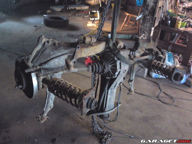

Liten update smile

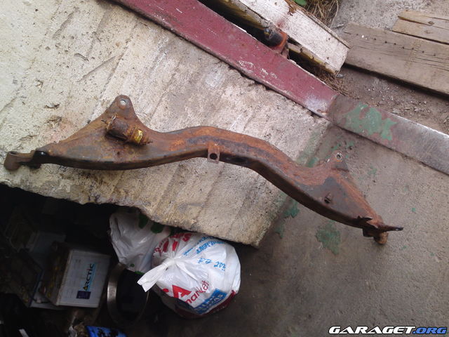

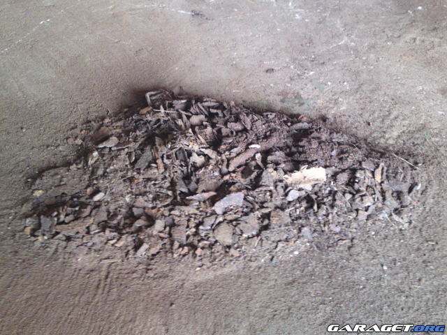

Har inte gjort så mycket idag, har plockat isär bakvagnen bara...
https://www1.garaget.org/gallery/archive/37901/947549_ojutrs.jpg
Börjar plocka isär
https://www1.garaget.org/gallery/archive/37901/947550_q4knes.jpg
Fått bort allt smile ROSTIGT
https://www1.garaget.org/gallery/archive/37901/947553_bqs6av.jpg
Allt det här låg i balken på bilden över tongue

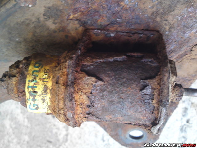

Nån som vet vad detta är??  Står Girling på den, och ser inte numret som står...
https://www1.garaget.org/gallery/archive/37901/947554_31kbyr.jpg

Kan det vara lastavkänningsventilen? Ser inte riktigt ut så men, va skulle det annars vara?

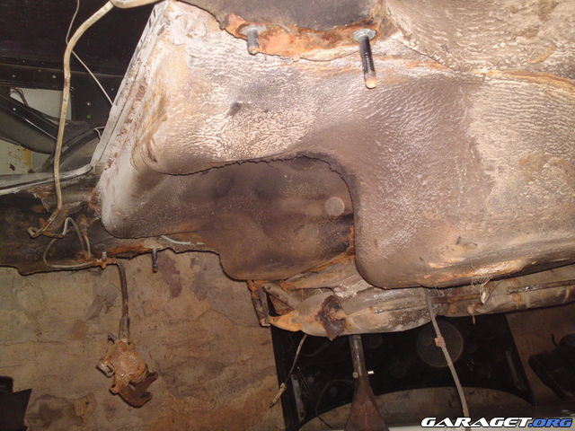

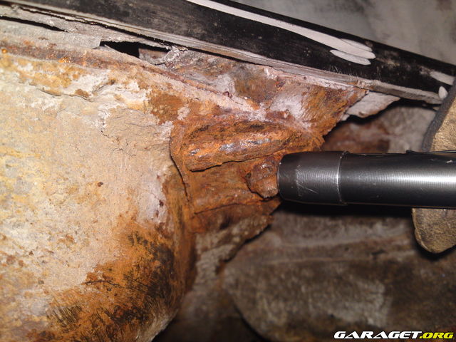

---PROBLEM---
Har problem, skulle plocka ner tanken idag, men det gick inte som jag ville,
Alla muttrar har rostat sönder, vet inte alls hur jag ska få ner tanken.
Funderar på att tömma tanken på all bensin, sen fylla tanken med vatten, så att jag sen kan kapa av alla muttrar.
Nån som har ett bra tips om  hur jag ska göra???

Det är ju bara det att tanken inte sitter fast med band...
Sitter fast med muttrar direkt i golvet, sitter kanske 10 muttrar runt om hela tanken
Varenda en är totalt sönderrostad..

kom precis hem från garaget, har pumpat ur all bensin, sedan har jag fyllt tanken med vatten.
så att bensinen jag inte fick ur flyter upp o lägger sig på vatten ytan, så jag kan suga ur det imorn..
Sen ska jag kapa bort muttrarna..
https://www1.garaget.org/gallery/archive/37901/947846_07fn3v.jpg
Ni kanske fattar vfr jag ska ta ner tanken roll
https://www1.garaget.org/gallery/archive/37901/947847_9tp2k3.jpg
Hehe, fin mutter..

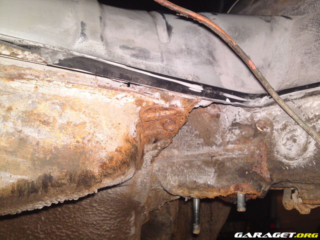

Ja visst ja, det ser ju inte likadant ut på quattro, sorry för det!
Fy fasen vad rost det är på din bil, har den legat på en sjöbotten i ett sekel eller?
Mvh Tommy

Jaa i bak är bilen rostig som faan, men i fram är den fräsch..
hehe man skulle nästan kunna tro det roll

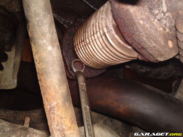

Idag har jag kämpat med ett jävla avgassystem tongue
Rostiga bultar/muttrar är inte roligt, iaf inte när det är trångt tongue
Sen har jag hittat lite orsaker att den inte har så bra tomgång..

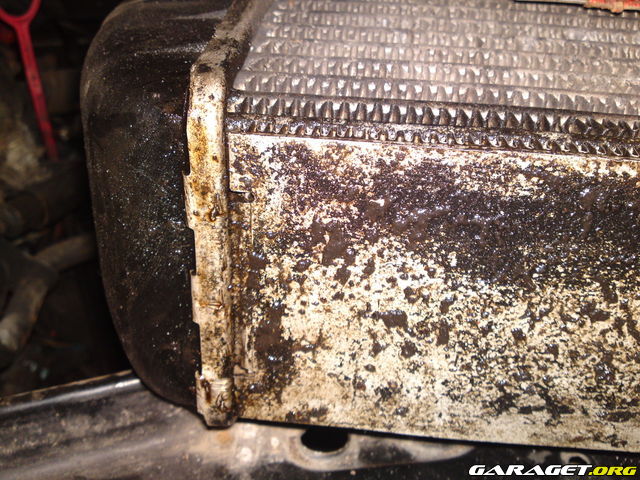

https://www1.garaget.org/gallery/archive/37901/948546_foib8m.jpg
Trasig ic... Blir en Alu Intercooler sen smile
https://www1.garaget.org/gallery/archive/37901/948547_kc0c4w.jpg

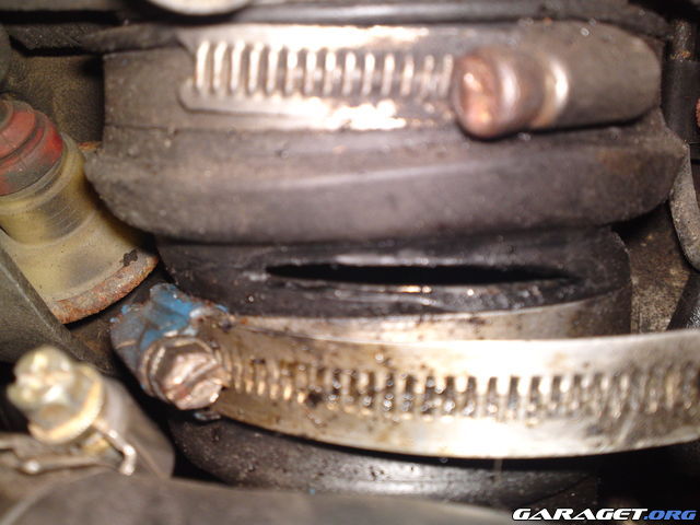

Trasig ic slang.
https://www1.garaget.org/gallery/archive/37901/948548_y9vhfx.jpg

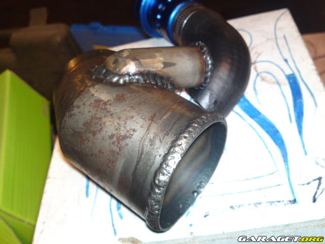

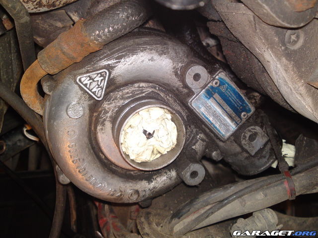

Monster turbon roll KKK k26
https://www1.garaget.org/gallery/archive/37901/948552_evf9xy.jpg

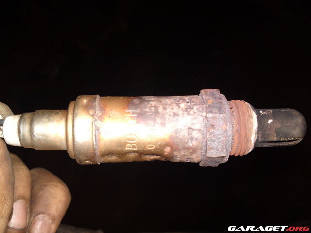

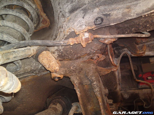

Rostiga bultar/muttrar från Wastegaten till downpipen..
https://www1.garaget.org/gallery/archive/37901/948554_uurw3p.jpg
https://www1.garaget.org/gallery/archive/37901/948566_b2h4k5.jpg

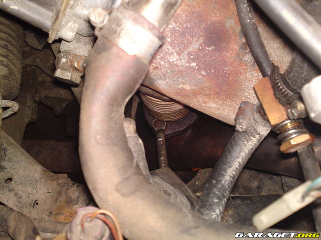

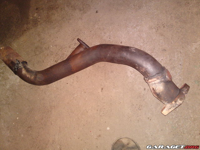

Men till slut så va downpipen nere big_smile Ska man kanske bygga om till 3" downpipe?????
https://www1.garaget.org/gallery/archive/37901/948580_ro7mit.jpg

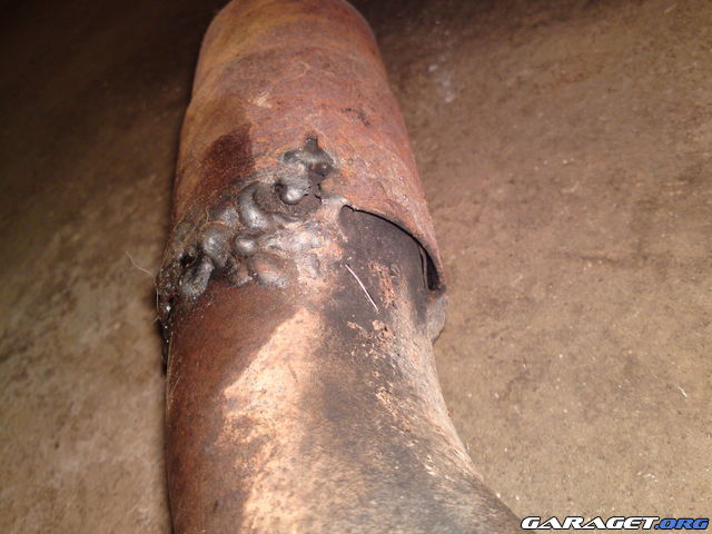

Tattare säger jag bara...
https://www1.garaget.org/gallery/archive/37901/948581_l9lby8.jpg
