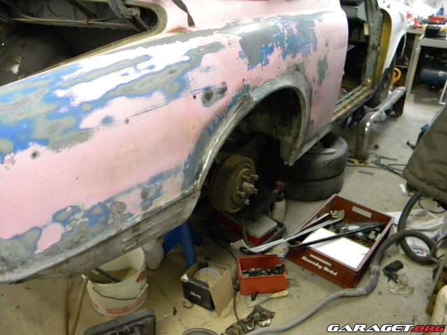

Ja nu är det längessen man uppdaterade, men jobbar i stort sett varje dag på bilen, men blir ju aldrig någon synlig skillnad känns det som... tongue
Iallafall, slipat rost i bagaget som bara den, kapat och svetsat dit plåt där det behövdes, kanske inte de seriösaste fixarna, men skall ju tätas och skyddas på ett seriöst sätt smile

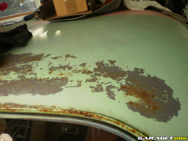

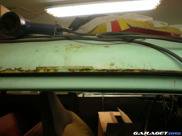

Taket har ju somsagt fått lite tvätt, dock förstår vi inte varför det dyker upp en blå färg under på vissa ställen, likaså bagaget är blått?! yikes Det är ju orginal med, inte eftermålat, så varför är bilen delvis blå, och grön, någon grundfärg?!

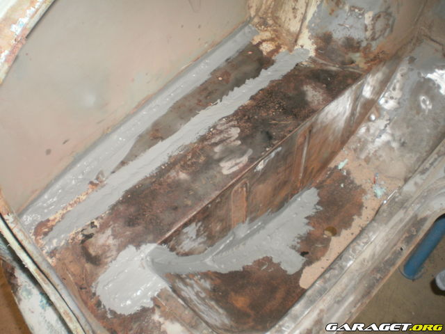

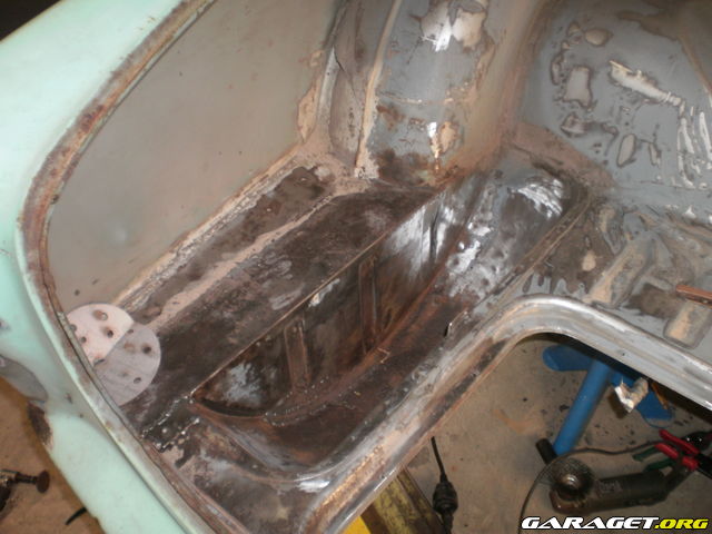

Och så bildbevis på att jag faktiskt jobbat! wink Lappat i baljan bland annat, ska kittas runt från bägge håll, likaså småhålen i botten skall få lite fusk på sig wink Somsagt, mammsen vill ha en Amazon som man kan köra med, så lägger inte ner flera dagar på att precisionslaga med plåt, sålänge det inte är hål och inte rostar upp igen om ett år så..

Har haft PV-delar från ungefär samma tid som haft en blåaktig grund har jag för mig.

Okej, jo men förstår ändå inte riktigt varför ex. bagaget är blått, det syns ju ändå tydligt. Likaså bitar av golvet i kupén är blått, och detta syns tydligt då en annan del av golvet är orginalgrönt. Aja, man kan väl bara spekulera, notera att det inte är den knallblåa färgen som kommer fram under den rosa jag talar om, det är färgen ägarens dotter målade bilen i innan sonen bytte färg igen wink

Den blå färgen kan ja svara på, de är inge mer komplicerat än en grundfärg volvo använde sig av just då..
Äger själv en 61a med olivgrön lack och där kan man oxå tydligt se den blå färgen i skuffen osv..

Min mörkblå PV är åxå ljusblå i skuffen & så, det är grundfärg precis som dom andra skrivit.

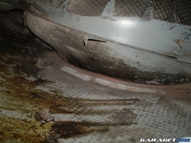

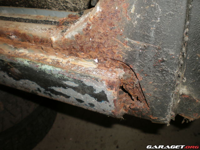

Och här behövs det lagning big_smile hittills är detta det värsta stället på bilen, men vågar nog ändå påstå att folk skrattar åt detta då många har varit med om värre tongue

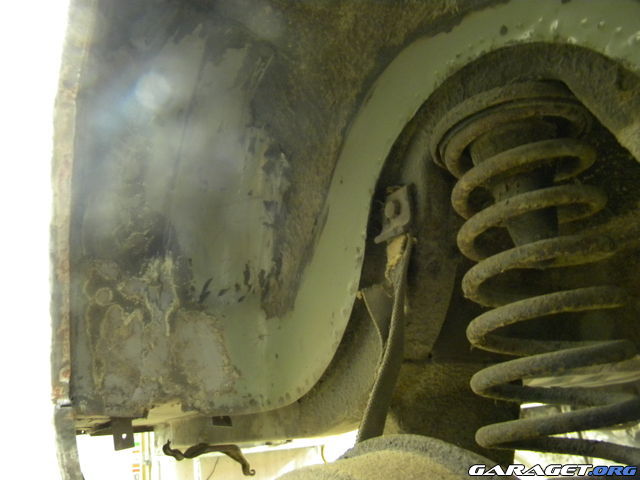

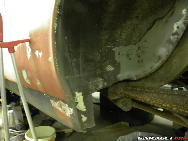

Och så vänster hjulhus, lagat sedan tidigare och är ju bra lagat vad man kan se, men gör ändå mina ansträngningar för att förbättra, är ju ändå ett utsatt ställe... smile

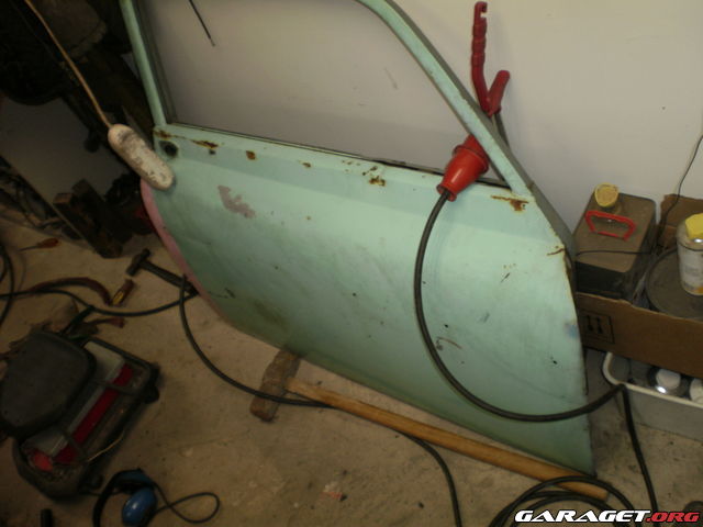

Dörren demonterad och tvättad, måste säga att den var ganska fin efter 50 år, inte ens antydan till hål någonstans wink

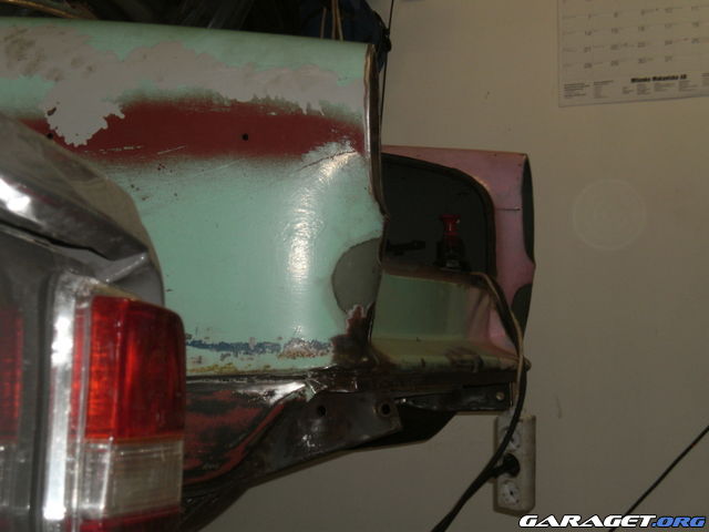

Likaså här, gjort ett bra jobb när de bytte skärmkanten, men de lagade inte innerskärmen hmm Såklart vore ju det bästa om de bytt hela kanten istället för att lappa o laga... men men!

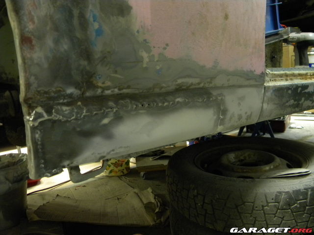

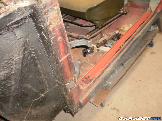

Här är hålet jag försökte visa tidigare, framför höger tröskel wink Blir väl att ta loss täckplåten en bit och laga hålet, och sedan svetsa tillbaka den, för att vara säker på att man fått bort hela hålet...

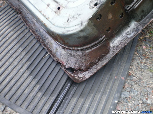

Dörren är lite rutten i botten hmm

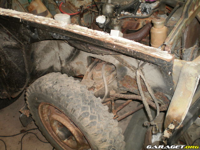

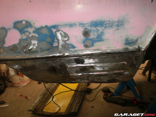

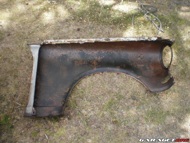

Men skärmen vart bättre, inte ett hål eller antydan till det, bara lite fix vid infästningen mot fronten då den varit böjd för att kunna skruva en plastfront i den(på fel sätt)
https://www1.garaget.org/gallery/archive/91981/960473_hm3kpn.jpg

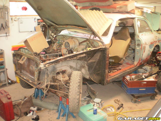

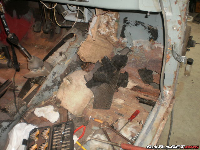

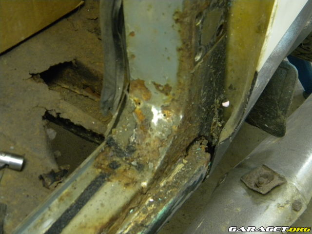

Intressant, oplanerat hål o golvet och planerat hål i kardantunneln big_smile Blir lite plåt här ja... notera boet i dämpmattan under batterihyllan, vart möss/ekorrar i bilen sa förra ägaren wink Stinker hamsterpiss iaf tongue
https://www1.garaget.org/gallery/archive/91981/960475_stzxai.jpg
Och en helhetsbild när det mesta är demonterat, inte mycket för världen på denna bilden... roll
https://www1.garaget.org/gallery/archive/91981/960478_jqm79x.jpg
Och mitt favorithjälpmedel, vad skulle man göra utan karosserikitt?? lol Nåja, är inte klart då det ska kittas längst in också, men började lite lätt. Skulle ju egentligen rostskyddats innan, men det är nog marginell skillnad rostmässigt i framtiden i denna situationen smile
