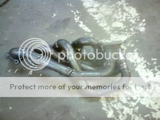

http://i2.tinypic.com/6u7u83b.jpg
så det där grenröret ska klara 500hk jo tjena
men sätt ditt ett redigt grenrör ist å ladda bra mkt mindre för samma effekt
mindre ladd = hålbarare motor
Inte omöjligt, finns ju folk som plockat ut 450hk med vanligt 940 grenrör, dock portat. Så visst kan det vara möjligt, men långt ifrån den bästa lösningen. Får såna effekter är ju ett riktigt grenrör ett måste om man vill ha ett vettigt resultat.

Marlboroman skrev:
jo jag håller med finns en viss smith i trakterna här som har plockat ur bra mycket ur 940 grenrör med annan turbo på bara och samma sak med 16 v turbo rörena så de är nog bara och göra en adapter eller ev slipa av grenrörers fläns och borra om de  det har han gjort och de funkar KANON smile

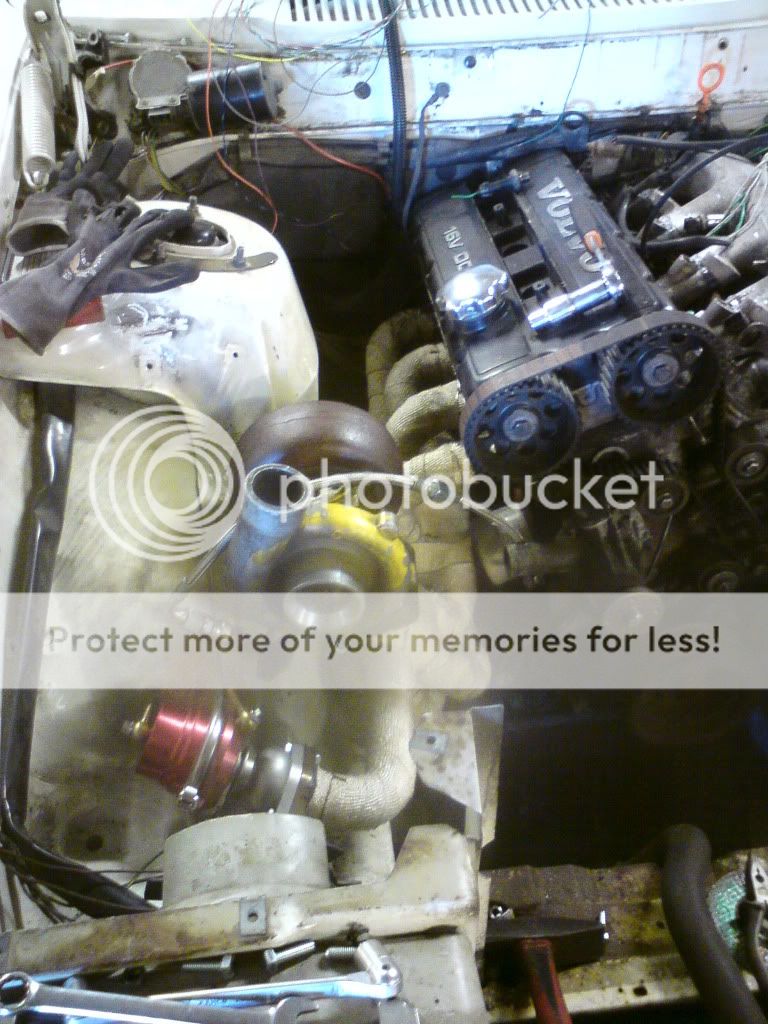

http://i883.photobucket.com/albums/ac34/wiikstromm/volvo%20turbo/DSC01937.jpg
mitt grenrör i en 244 16v turbo med original lutning på motor
http://i883.photobucket.com/albums/ac34/wiikstromm/volvo%20turbo/DSC01964.jpg
det där är även byggt så jag kan ta ut grenröret utan att luta upp motor, samt kunna byta olje filter utan att lossa grenröret osv
