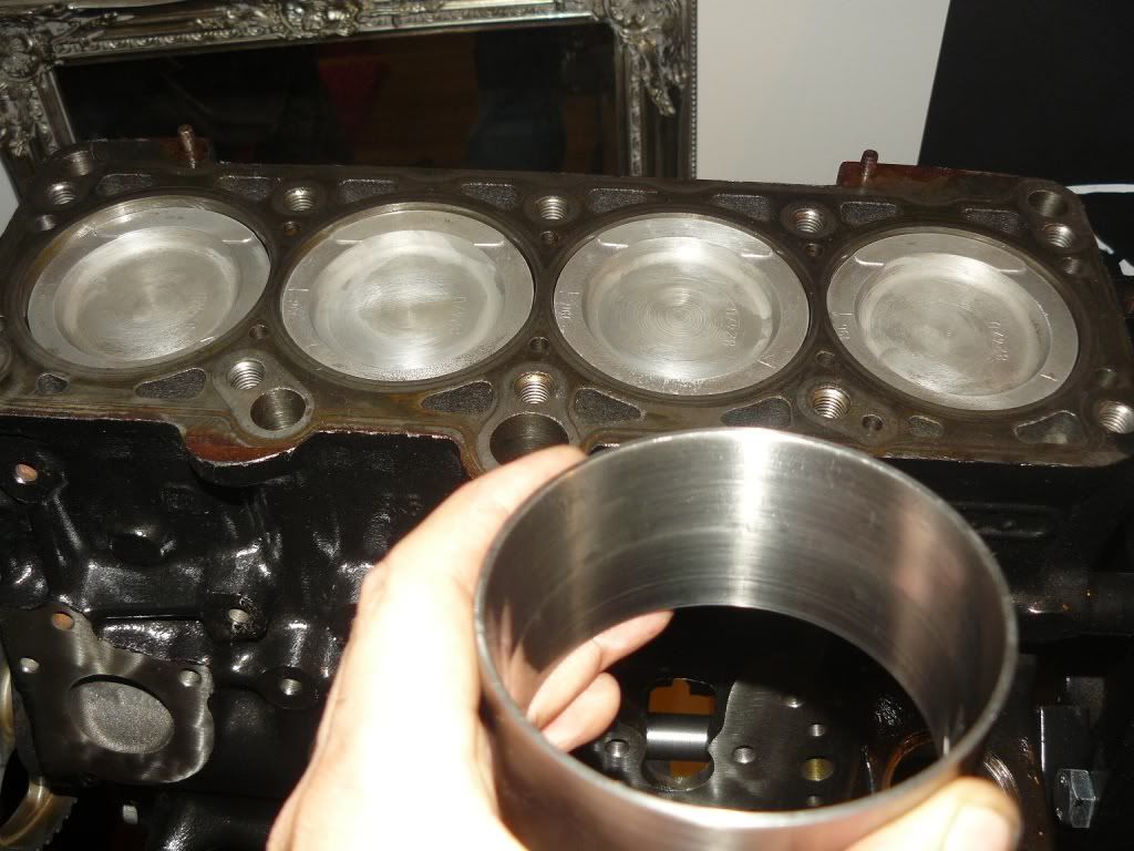

Matpaus från montering av bottendelen smile kolvlåsen var inga problem när jag fick lite fason på hur jag skulle göra, då hoppade de i en efter en.
Här har jag satt i kolvarna med en mkt smidig grej, ett rör som är koniskt så att man slipper kolvringskompressor, bara att trycka ner igenom.
