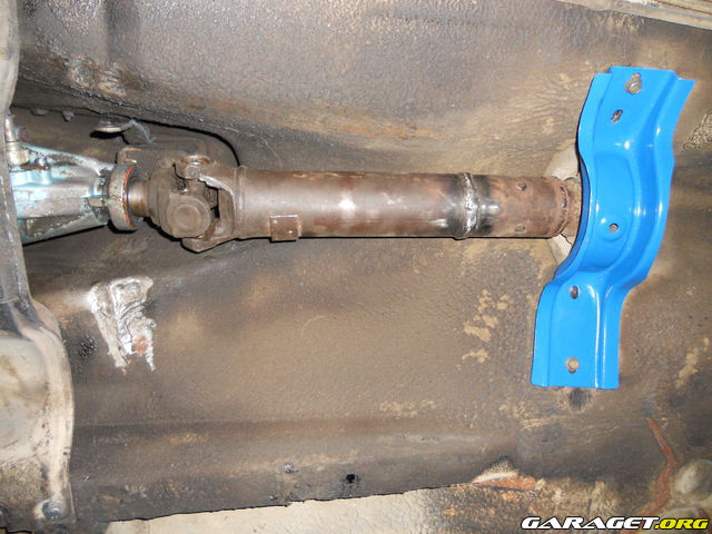

Har varit i garaget idag och grejat med bilen och städat. Provmonterade mellanaxeln och den passa smile
Brorsan kom med bensin så vi bestämde oss för att starta upp den, den va lite kinkig först men sen small den igång :p var lite soppaläckage och nån kabel som var lös, men nu går den smile
Här kommer lite filmer och bild på mellanaxeln

lite onödigt  att döda den andra 242.. och kardanen kommer slå jävlar, måste sätta den i svarven och svarva svetsen jämn med smile

den är inte död smile bror fick en turbo motor av mig som ska i den tongue bara nya skärmar och dörrar på den så kan man skruva ihop:) ja de tror jag med . dom svetsade onödigt mycket men dom sa att dom kört den i svarven efteråt och att de var rakt tongue men men de ser man senare smile
